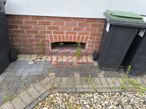

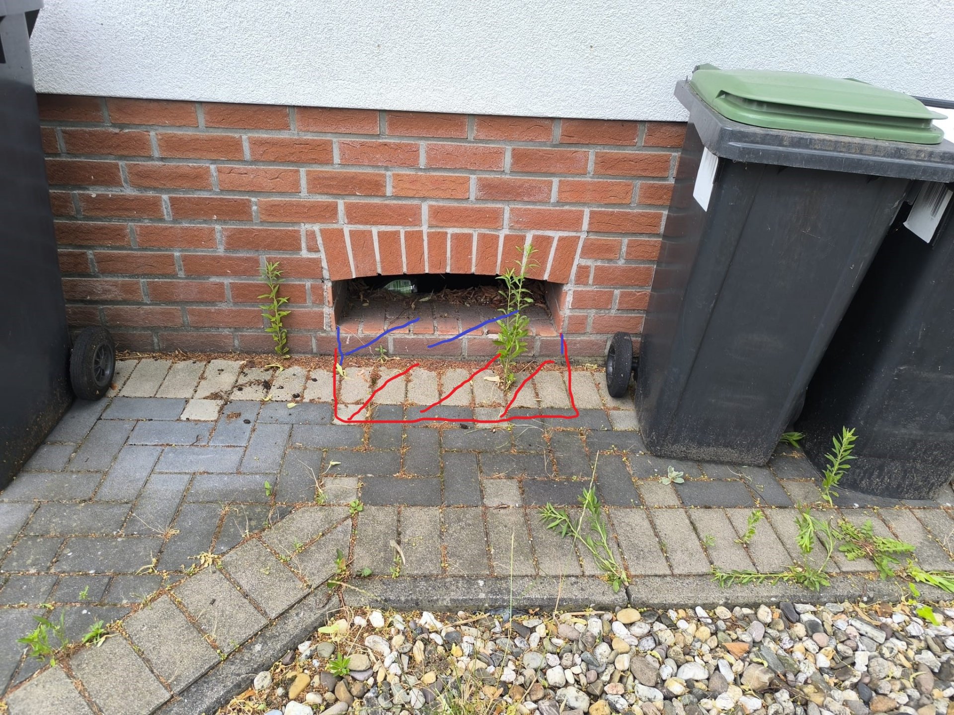

    Hallo zusammen
    ich habe ein Altbau was unter Denkmalschutz steht.
    Habe von dem Bauordnungsamt die Zusage erhalten das Kellerfenster durch ein Kunststofffenster zu ersetzen und im gleichen zug ein Lichtschacht zu erstellen das 60 cm tief ist .
    Die Wand ist gedämmt und auch der Sockel .Noppenfolie ist auch auf der Folie
    Ich Persönlich würde den Lichtschacht auf die Dämmung setzen mit langen Schrauben in die Wand rein.
    Würde das Loch mit Silikon füllen ,Schreiben rein so das es Dicht wäre gegen Wassereinbruch .
    Da es soieso nur 60 cm unter der Erde ist würde es Druckbeständig sein.
    Ein Gedämmter Block würde evtl. nicht richtig passen da das Fenster ca 30 cm schon über dem Erdboden raus guckt und 30 cm unter den sichtbaren bereich sein wird.

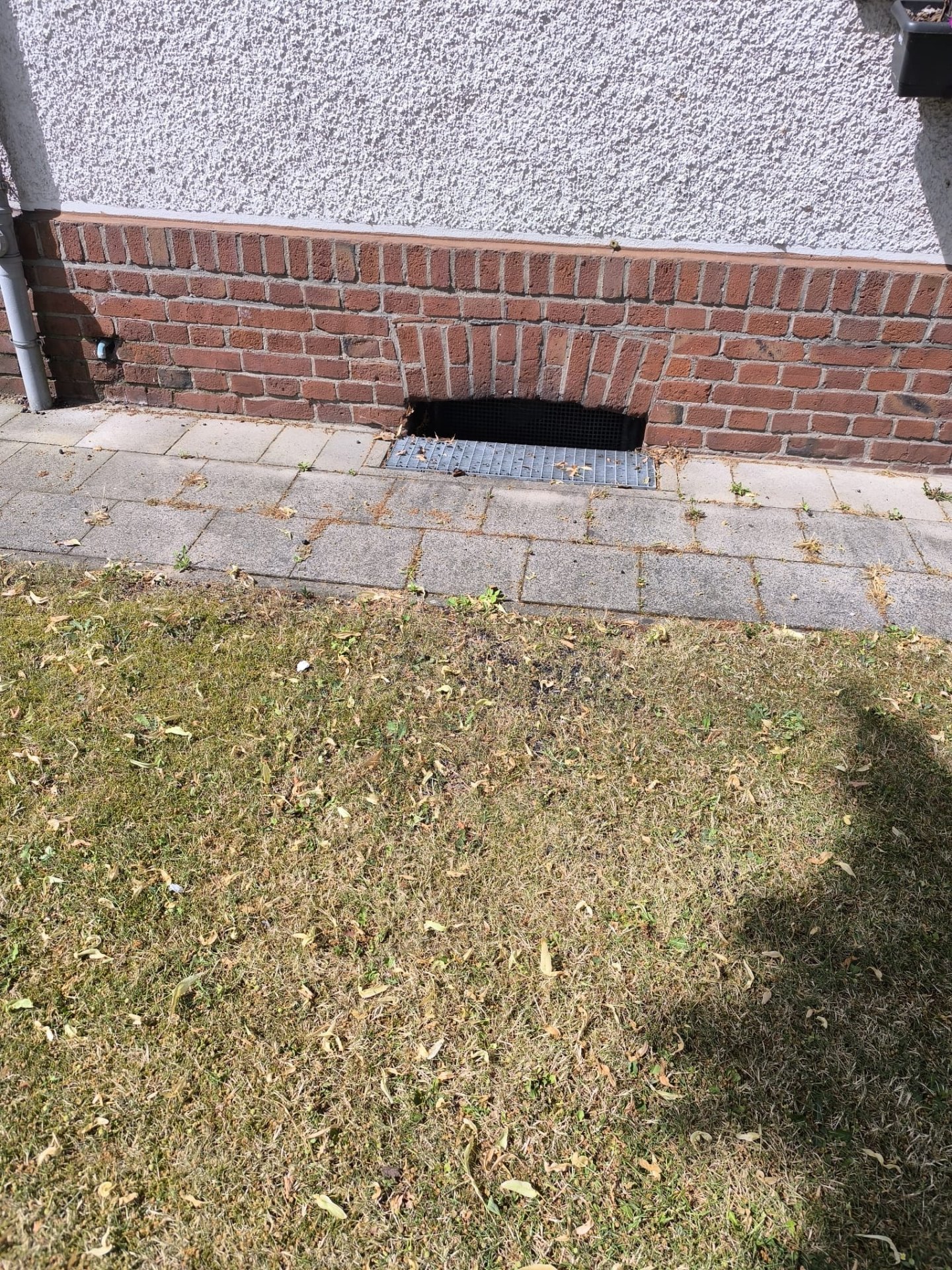

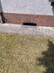

    Das Bild hier ist vom Nachbarhaus was nicht gedämmt ist,
    Was würdet ihr mir vorschlagen ?
    Danke

    Es gibt für solche Fälle passende Lichtschächte.

    Hast du ein Beispiel ,habe gesucht aber habe nur ein Vorbau um das Fenster gefunden.Habe aber das halbe fenster uber und hälfte unter sichtkannte.
    Darf auch nichts über und um das Fenster an den Riemchen ändern vom Bauordnungsamt (Altbau mit Gestaltungsschutz)
