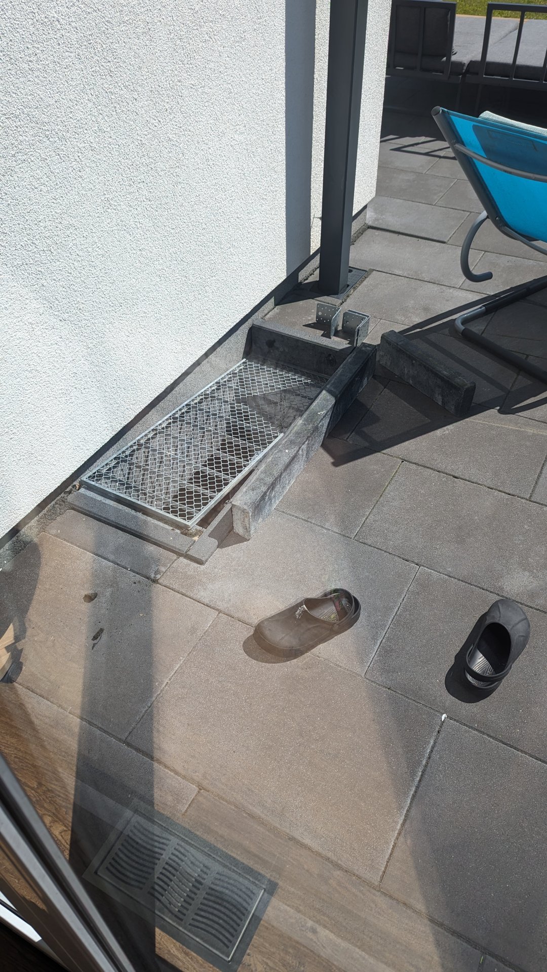

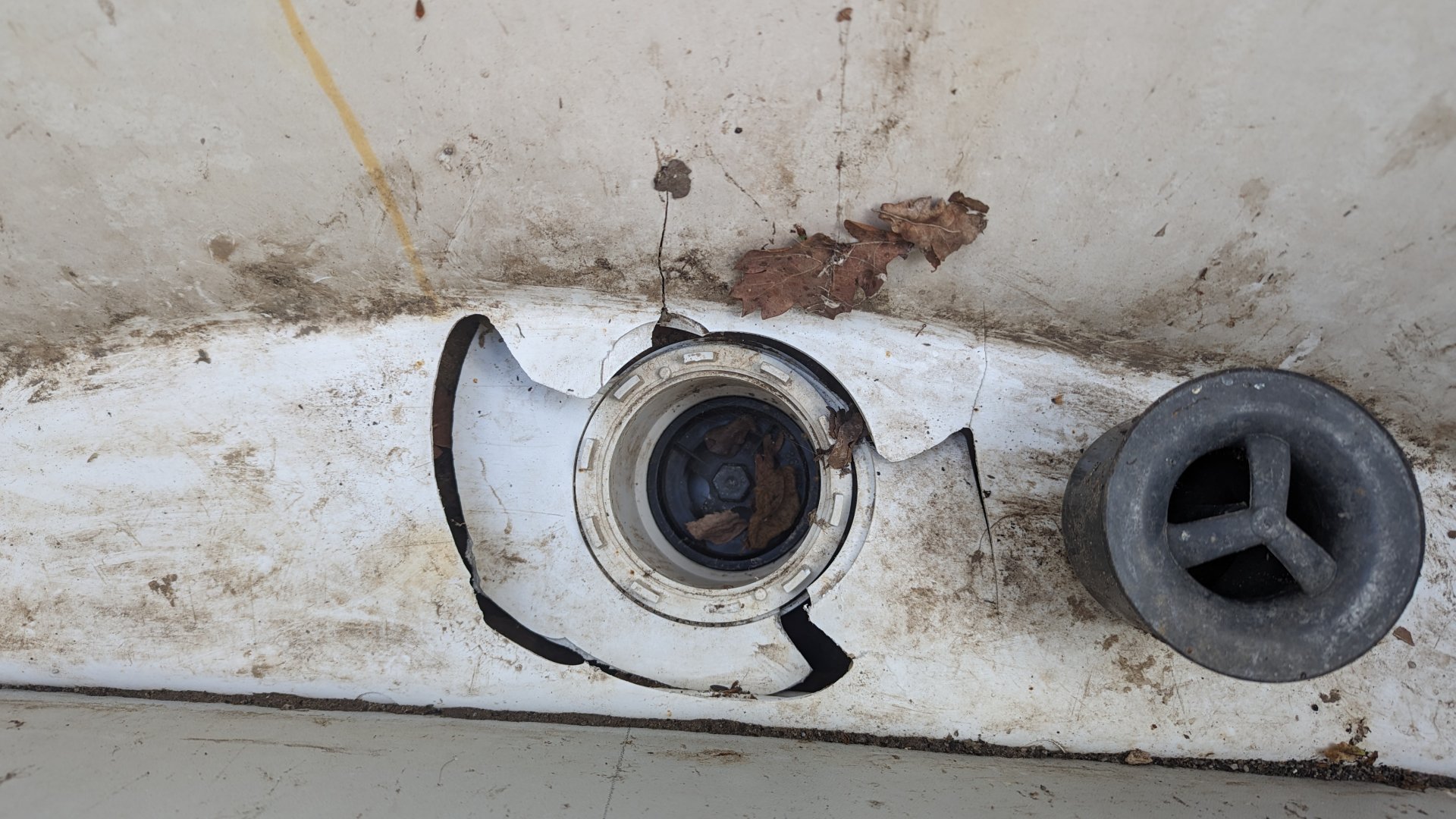

Diskutiere Lichtschacht gebrochen im Abdichtungen im Kellerbereich Forum im Bereich Neubau; Hallo zusammen, wie repariere ich am besten einen gebrochenen Licht/Kellerschacht? Hier ist ein schwerer Stein draufgeknallt. Danke!
    Danke!

    Einmal neu.

    Außen ist alles schon fertig :fleen
    Neu machen alternativlos?

    Ist es Druckwasserdicht Eingebaut?
    Abwasser ist Angeschlossen?

    Ja und ja!

    Es wird unmöglich sein dieses ohne Austausch wieder in Ordnung zu bringen.
    Möglichkeit ist es den Lichtschacht unten komplett zu verschließen und oben ein Glasabdeckung anzubringen.
    Wenn wirklich Grundwasser vorhanden ist und dieser steigt kann trotzdem Wasser eindringen…

    Einen Austausch wird es geben. Vielleicht zahlt ja die Wohngebäudeversicherung.
    Danke für den Input.

    Grundwasser ist bei uns ab 9m tiefe. Hab Fenster in der gleichen Teife auch ohne Schacht nur mit Abböschung.
    Komplett verschließen bleibt doch eine Option....

    Aber nur unten. Wieviel cm ist noch bis zum Fenster?

    Was ist denn passiert? Dir ist da ausversehen ein Pflasterstein reingefallen?

    knapp 40 cm!!

    Fast, wir hatten das Gitter etwas höher platzieren müssen und dafür Steine mit Steinkleber fixiert (anstatt zu dübeln) und das war der Fehler. einer hat sich gelöst und ist dann reingeknallt. Jetzt werde ich einen weiteren Aufsatz für den Lichtschacht holen.

    Da zahlt die Versicherung genau nix.

    Da lässt sich konstruktiv was einigermaßen Dicht herstellen…
