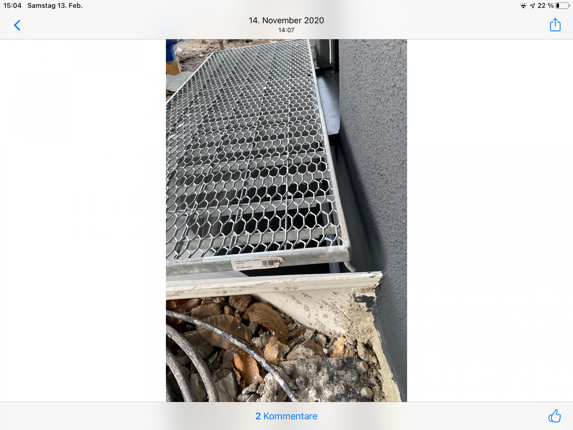

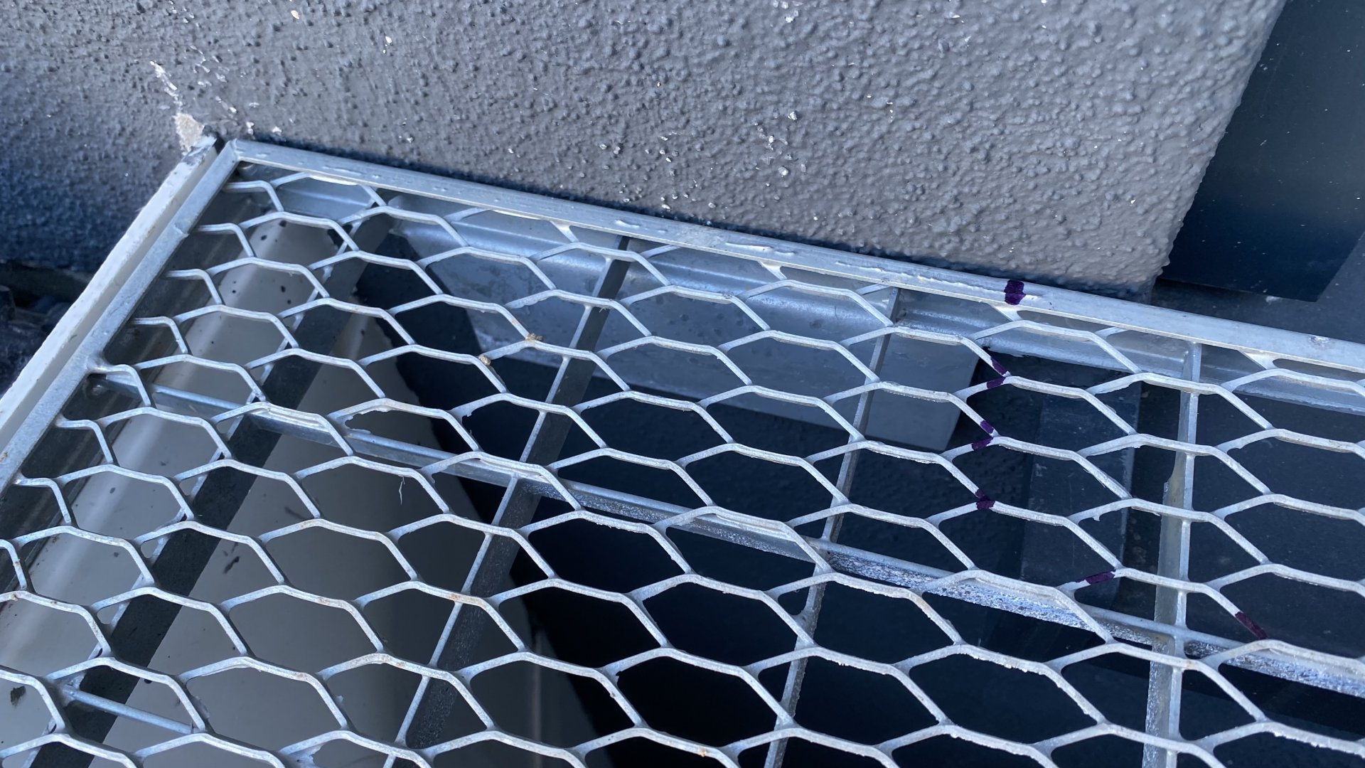

    Ich muss auch mal was fragen: unser BU hat einen Lichtschacht gebaut, der höher ist, wie unsere bodentiefen Fenster, d.h. Das Gitter ist höher als das Fensterbrett. Von innen sieht man vor dem Fenster das Gitter. BU will es nicht ändern. Der Lichtschacht würde dann auch höher sein, als die Einfahrt vor dem Haus. Hat jemand so was schon erlebt?

    Kann man den Lichtschacht eigentlich kürzen?
  10. Polier
    Polier
    23.07.2020
    372
    204
    Polier
    Calw
    Nein das ist ein Kunststofffertigteil, da geht nur aufgraben und tiefer setzen!

    Kannste nochmal ein Foto vom Lichtschacht aus etwas mehr Entfernung machen, damit man mehr sieht.
  14. #14 Silkilein, 13.02.2021
    Silkilein
    Silkilein
    07.02.2021
    38
  15. #15 JohnBirlo, 13.02.2021
    JohnBirlo
    JohnBirlo
    28.05.2020
    1.232
    461

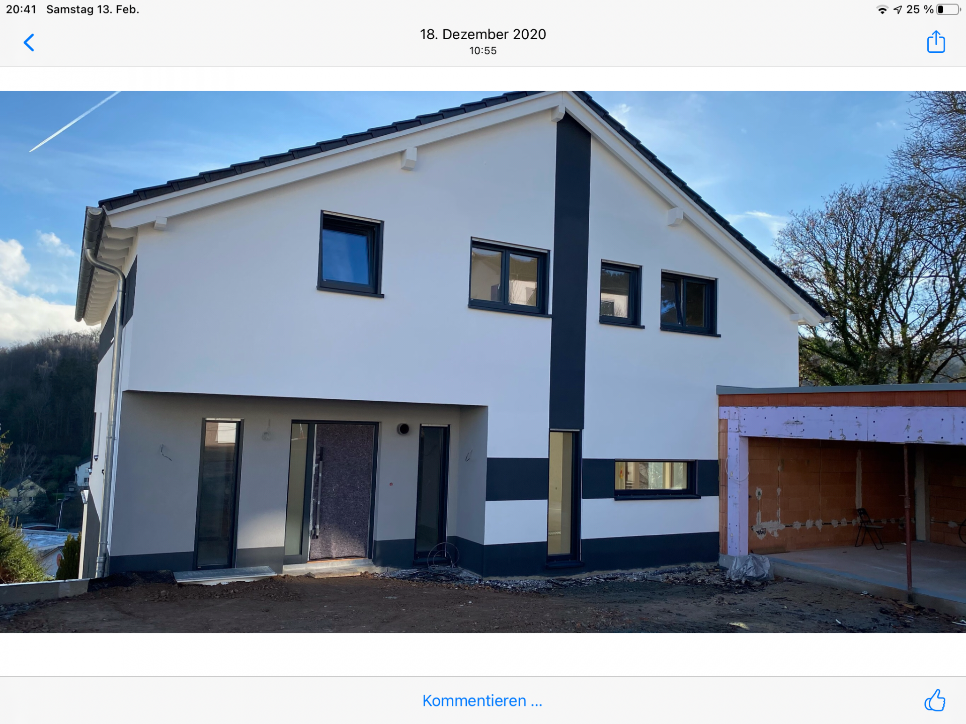

    Hammerhart... und der bastelt die Fensterbank da drunter..... War die Garage auch dabei oder habt ihr das anderweitig vergeben?
  16. #16 Silkilein, 13.02.2021
    Silkilein
    Silkilein
    07.02.2021
    38
    Nein die Garage war auch dabei, die ist zu hoch. Haben wir nach der Bodenplatte festgestellt. Das Wohnzummerfenster ist auch unter Niveau, totaler Pfusch. Garage kinnte angeblich erst nach dem Haus gebaut werden, sonst hätten wir schon viel früher Baustopp reingehauen.
