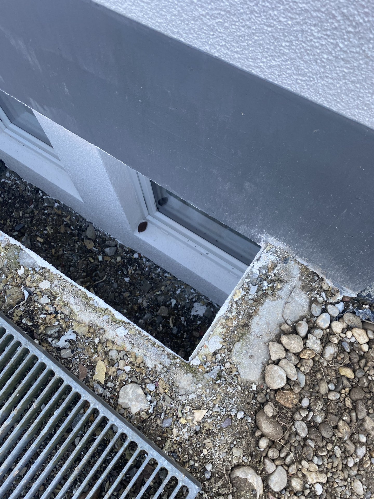

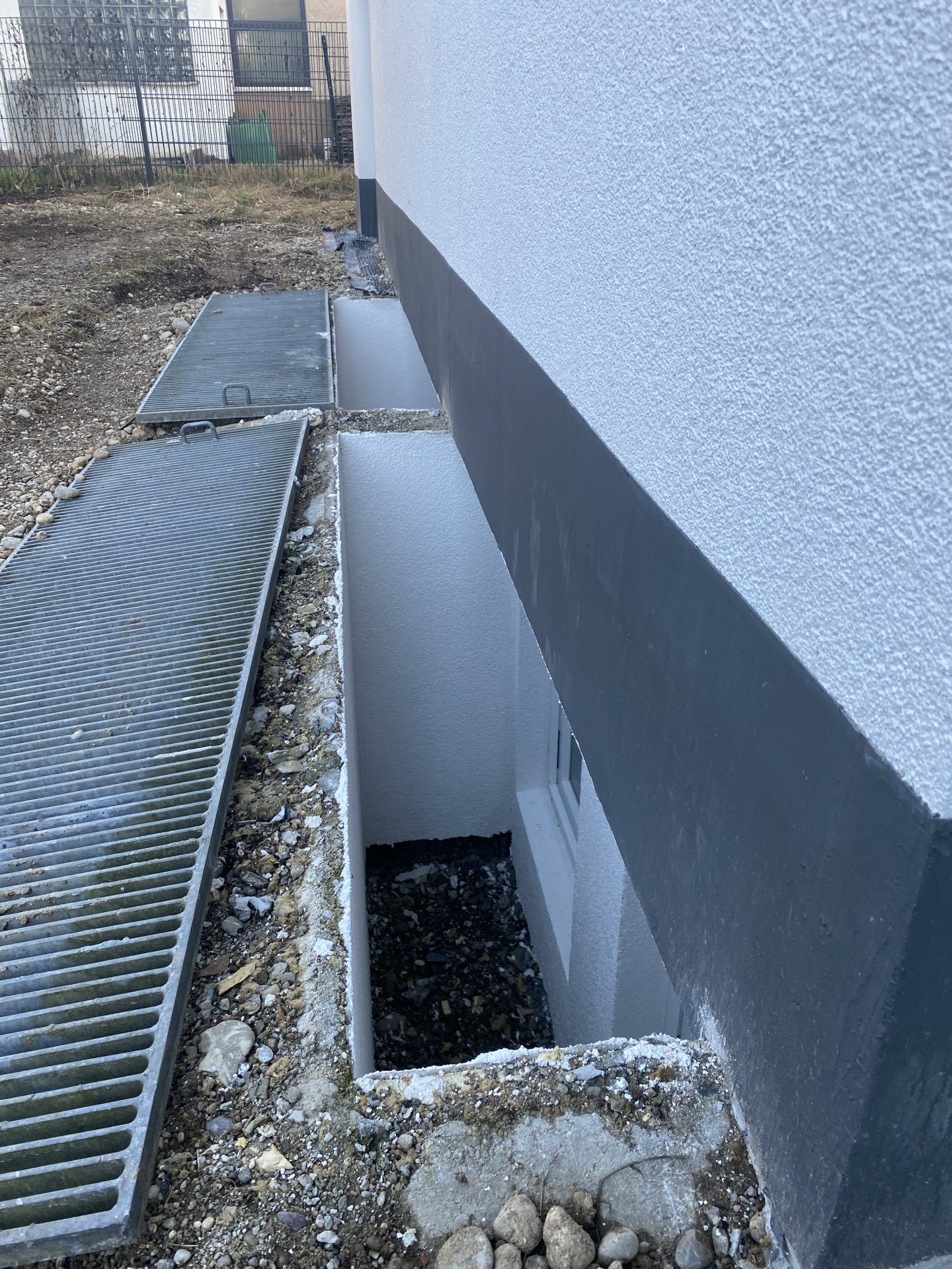

    Hallo in die Runde,
    Ich hätte eine Frage. Das Haus wurde saniert und die Lichtschächte müssen höher gelegt werden. Würde es mit ytong machen, ist doch einfacher und schneller aus Verschalen würde mich über Tipps und Hilfe freuen,

    Würde im Außenraum kein Yton nehmen.

    Ja geht nur wenn es imprägniert wird. Hat jemand eine Idee wAs man im Aussenbereich nehmen kann, was einfach zu bearbeiten ist?

    So schwer ist es nicht das draufzubetonieren.

    Schalung finde ich nur mega zeitaufwändig.
    Dachte ytong ist schlau und geht schneller aber Aussenbereich nicht wirklich geeignet…

    Knäckenbrot im erdberührten und zudem frei bewitterten Bereich???
    Klar geht für Laien super einfach und schnell - verweittert und zerfriert aber auch in wenigen Jahren. DONT DO THAT!
    Woraus sind denn die Lichtschächte? Ich seh da bisher nur Dreck?
    Wie viel höher sollen denn die Gitter liegen gegenüber der aktuellen Kante?
    Fabians Vorschlag eines Betonkranzes ist wohl das Beste. Da lässt sich dann auch der Rahmen der Gitter super einbetonieren. Schnelligkeit oder DIY-Einfachheit sollte da gar keine Rolle spielen. Schließlich soll es doch mehr als nur ein par Monate halten, oder?

    Sonst kann man auch KS nehmen, wenn einem Schalen zu anstrengend ist...
