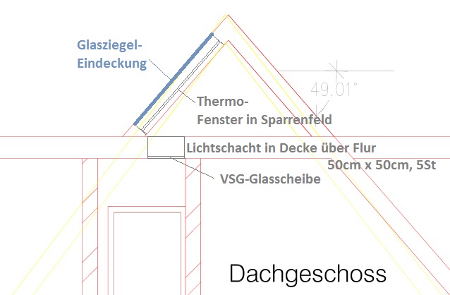

    Liebe Freunde für unser 13 Meter langen & 1,25 Meter breiten Flur sind 5 Lichtschächte geplant.
    Was würdet Ihr eher empfehlen :
    a.) 5 Dachfenster
    oder
    b.) Glasdachziegel pro Schacht ca. 6 Stk. meinte der Dachdecker
    Es geht uns darum ,dass viel Licht reinkommt und es optisch von innen wenn man hoch schaut hübsch aussieht.
    Der Dachdecker meinte bei den Glas-Dachziegeln würde man das Holz sehen wenn man hoch guckt bei den Dachfenster könnte er mit Rigips besser alles abdecken ,so dass man wenn man hoch schaut aus dem Flur nicht die Holzbalken sieht.
    Da das Dach sehr hoch ist wegen der Firsthöhe sieht man sowieso dann später aus dem Garten die 5 Dachfenster nicht, die nebeneinander angebaut sind .
    Was würdet Ihr empfehlen es geht uns um die Kostenersparnis welche Variante ist kostengünstiger und bei welcher Variante scheint mehr Licht rein ...und die Optik von Innen ist uns wichtig.

    Da es sich offenbar um ein Wohngebäude handelt, kann ich mir den Vorschlag mit den "Glasdachziegeln" jetzt nicht wirklich vorstellen.
    Ist das Dach nicht gedämmt? Oder was verstehst du unter so einem Glasdachziegel?

    Also wenn es um kostengünstig und viel Licht geht, dann nimm die Glasziegel.
    Wenn du keinen totalen Murks machen willst, lass das sein und schicke deinen Dachdecker in die Wüste. Alleine auf so eine Idee zu kommen spricht ihm jegliche Fachkenntnis ab.
    Dachfenster oder eine Festverglasung sind das Mittel der Wahl.

    wie erfolgt denn die Dämmung? Dachschräge bis in den First oder bleibt der Spitzboden kalt? Die Tageslichtspots sind mit Vorsicht zu genießen, bzgl. Tauwasserausfall. Die Dampfsperre muß 100 % angeschlossen sein, Lichtschlauch von aussen mitgedämmt werden und während dem Einbau darf keine erhöhte Luftfeuchtigkeit in den Lichtschlauch gelangen. Ich habe schon einige gesehen, wo es nachher nicht so passend funktioniert hat bzgl. Tauwasserausfall.
    Es gibt auch die Möglichkeit ein Dachflächenfenster einzubauen, mit einem großen Innenfutter durch die Decke, aber sollte dann das Fenster mit Lüfter ausgestattet sein oder elektrisch/Solar zum öffnen sein. Ich persönlich habe noch kein Dachfenster gesehen, dass sich von außen öffnen lässt, aber das soll nicht heißen, dass es so etwas nicht gibt. Wenn die oben angehängte Skizze dem Vorhaben entspricht, kommt links vom Flur ein Flachdach? Dann wird beim Einbau eines Dachfensters mit tiefem Innenfutter das ganze von innen bescheiden aussehen, ist aber Geschmackssache.
    Zu den Glasziegel sag ich nix.:mauer

    Wer putzt denn den Staub, die toten Insekten, die Spinnenweben und alles, was da noch so anfallen kann im Laufe der Jahre von den VSG Scheiben.
    Die Architektin???
    Und will sie die Luftdichte dieses Konstrukts sicherstellen?
    Die Idee ist völlig gaga!

    Also ich finde die "Idee" auch nicht umsetzbar und völlig schwachsinnig (sorry liebe Architektin) - aber wie soll das denn 1. ausgeführt und 2. überhaupt funktionieren?
    Anhand der "Zeichnung" kann man eh nicht erkennen wie das alles überhaupt (zu Ende) gedacht wurde. Gibt es heir Detailpunkte oder einen Schnitt in 1/20 oder größer?
    Hauptsache die Dachneigung ist mit 2 Nachkommastellen angegeben :mega_lol:
    Such dir nen anderen Planer (sofern es diese wirklich gibt)!
