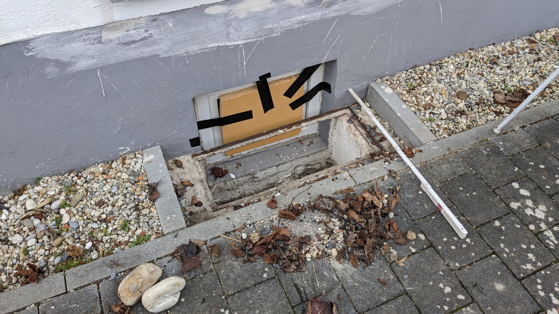

  1. gurze
    gurze
    23.10.2018
    297
    49

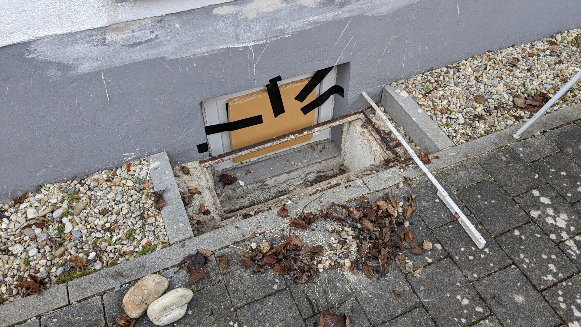

    ich bekomme demnächst mein WDVS (14cm) und muss nun noch eine Lösung finden für einen alten Betonlichtschacht, den ich wegbauen und durch etwas anderes ersetzen möchte.
    Leider bin ich von der Tiefe ein wenig eingeschränkt, da ich den vorhandenen Gehweg nicht wegbauen möchte.
    Effektiv bleiben also ca. 22-24cm Tiefe für den Lichtschacht über.
    Leider bin ich bei Aco und MEA nicht fündig geworden, da normale Lichtschächte nur mit mind. 40cm Tiefe angeboten werden. Und die Lüftungsschächte haben zwar nur 20cm Tiefe, allerdings auch nur maximal 40cm breit (ich bräuchte ca. 65cm).
    Habt ihr noch eine Idee?
    Danke!

    selbst wenn Du einen Kunststofflichtschacht mit passenden Maßen finden würdest, der Einbau wäre kompliziert und mit Ausschachten und neu pflastern verbunden...
    Der Betonschacht sieht doch noch halbwegs ok aus. Warum nicht ausbessern, ggf. verputzen, ebenerdige Auflager schaffen und oben flächenbündig zu den Kantensteinen ein Gitterrost auf Maß einsetzen ?

    Besorg dir einen passenden Rost, lass dir einen passenden Rahmen bauen und verzinken und betoniere den Schacht auf die neue Höhe.

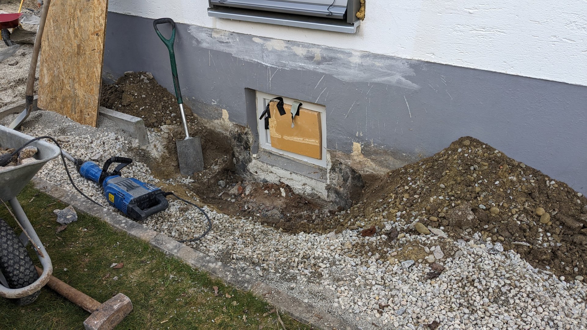

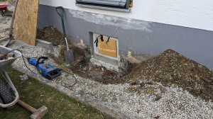

  7. gurze
    gurze
    23.10.2018
    297
    49

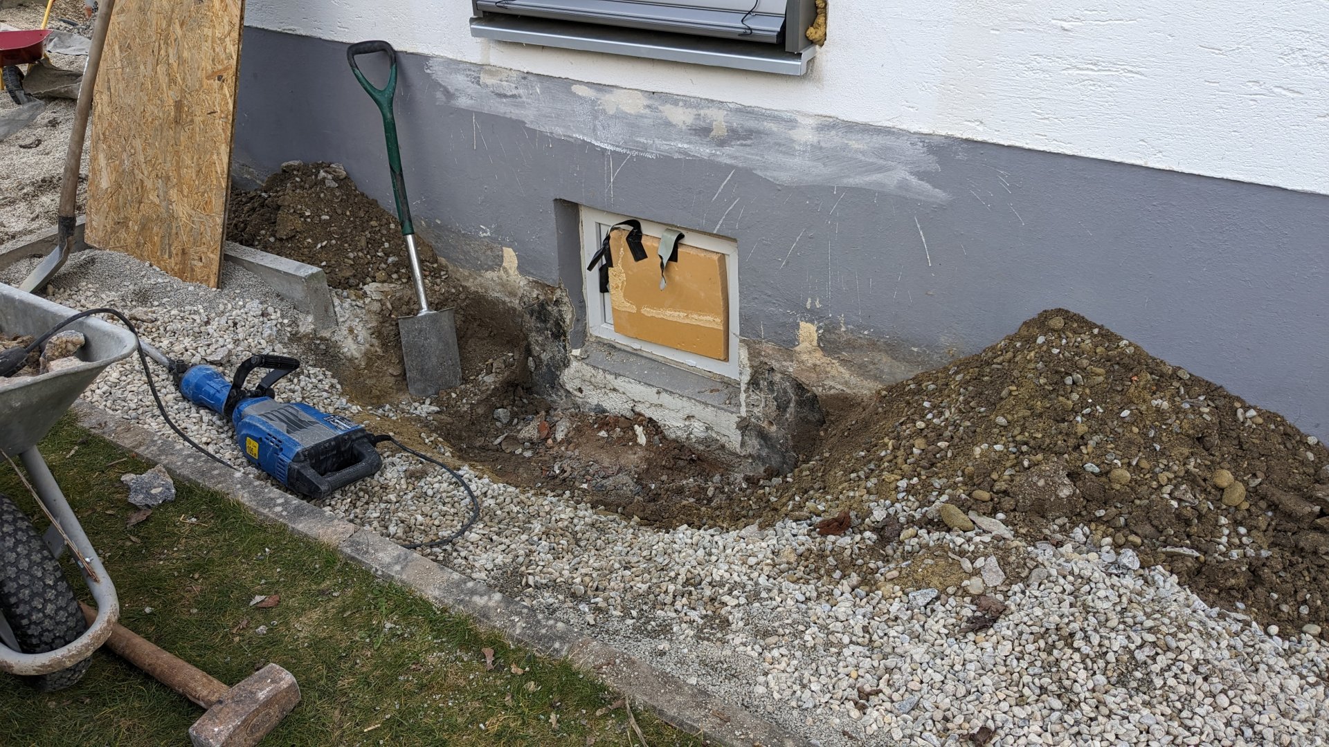

    Ich habs nun doch anders gelöst :bau_1:
  8. #8 thomenec, 25.03.2024
    thomenec
    thomenec
    08.02.2017
    474
    254
    Ing.
    Auf den ersten Blick sieht es aus, als ob das im fertigen Zustand ansprechend aussehen könnte.
    Die Frage ist nur, on Du Dir nicht einen neuen Hofablauf geschaffen hast und sich beim nächsten Starkregen durch das Gefälle sich das Wasser jetzt alles vor Deinem Fenster sammelt und den Weg nach drinnen sucht.
    Ist der Boden wirklich ausreichend sickerfähig das das nicht passieren kann ?
  9. gurze
    gurze
    23.10.2018
    297
    49
    Keine Sorge, da kommt ein neuer Lichtschacht hin.

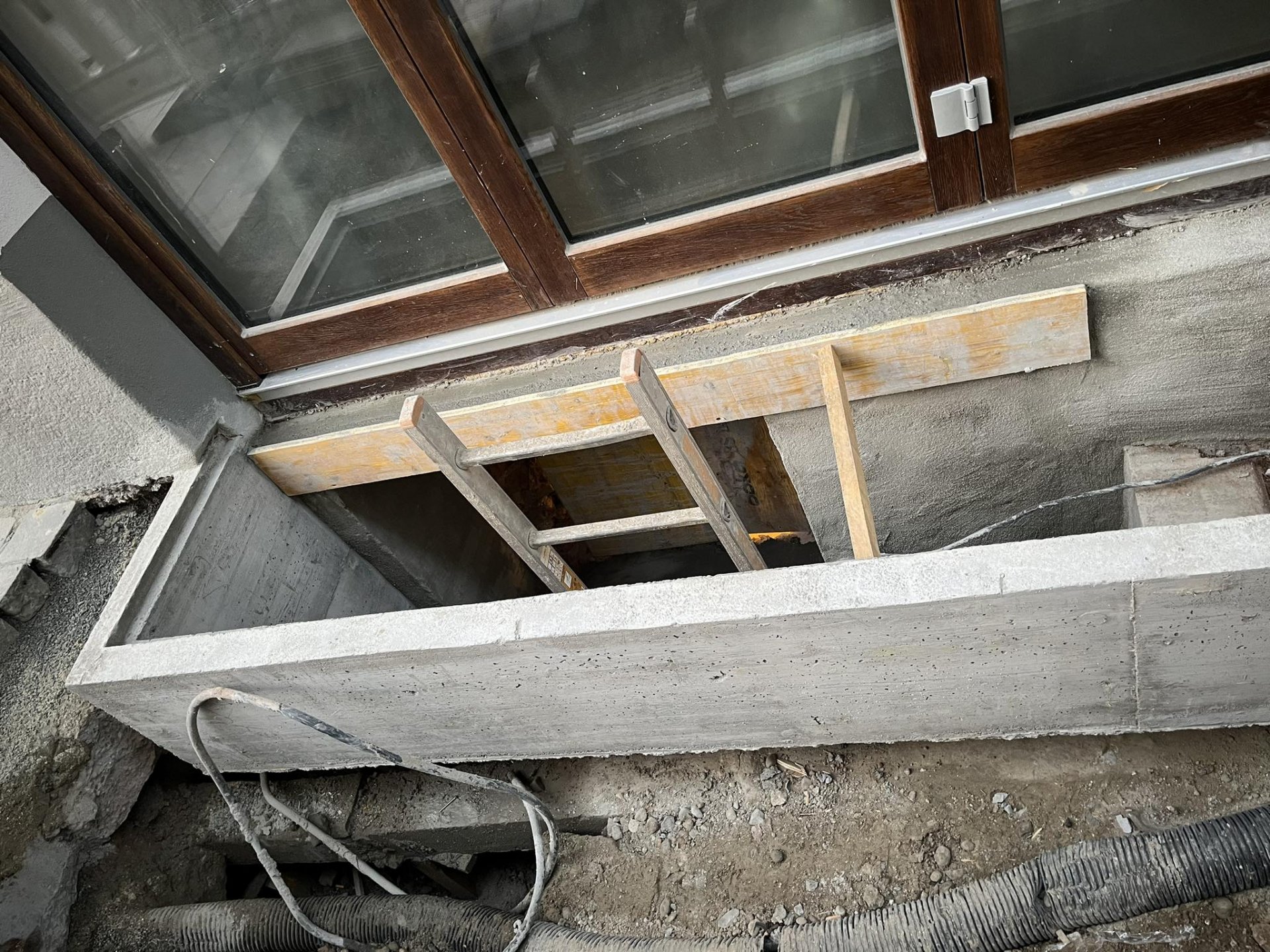

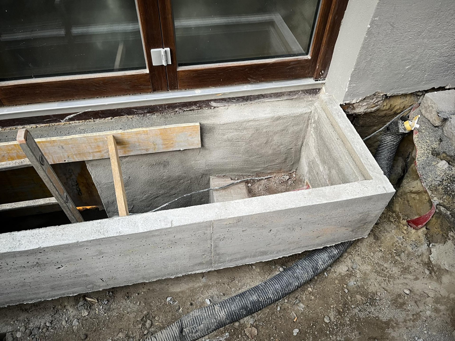

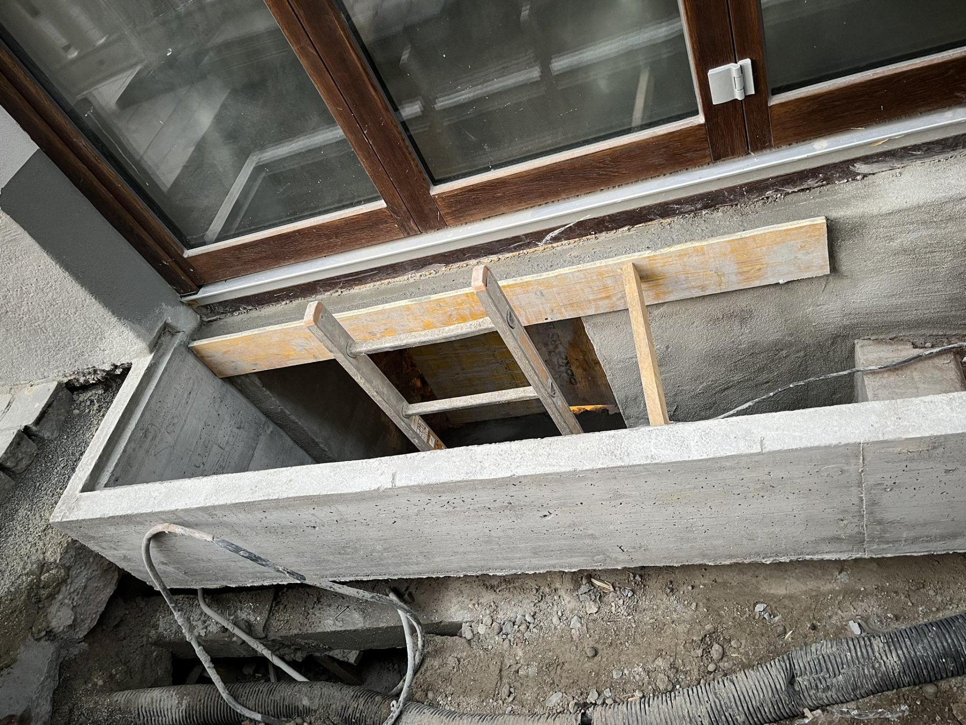

  10. #10 Baggerbedrieb, 08.04.2024
    Baggerbedrieb
    Baggerbedrieb
    13.09.2012
    1.600
    619
    Zimmermann auf Abwegen
    Augsburg

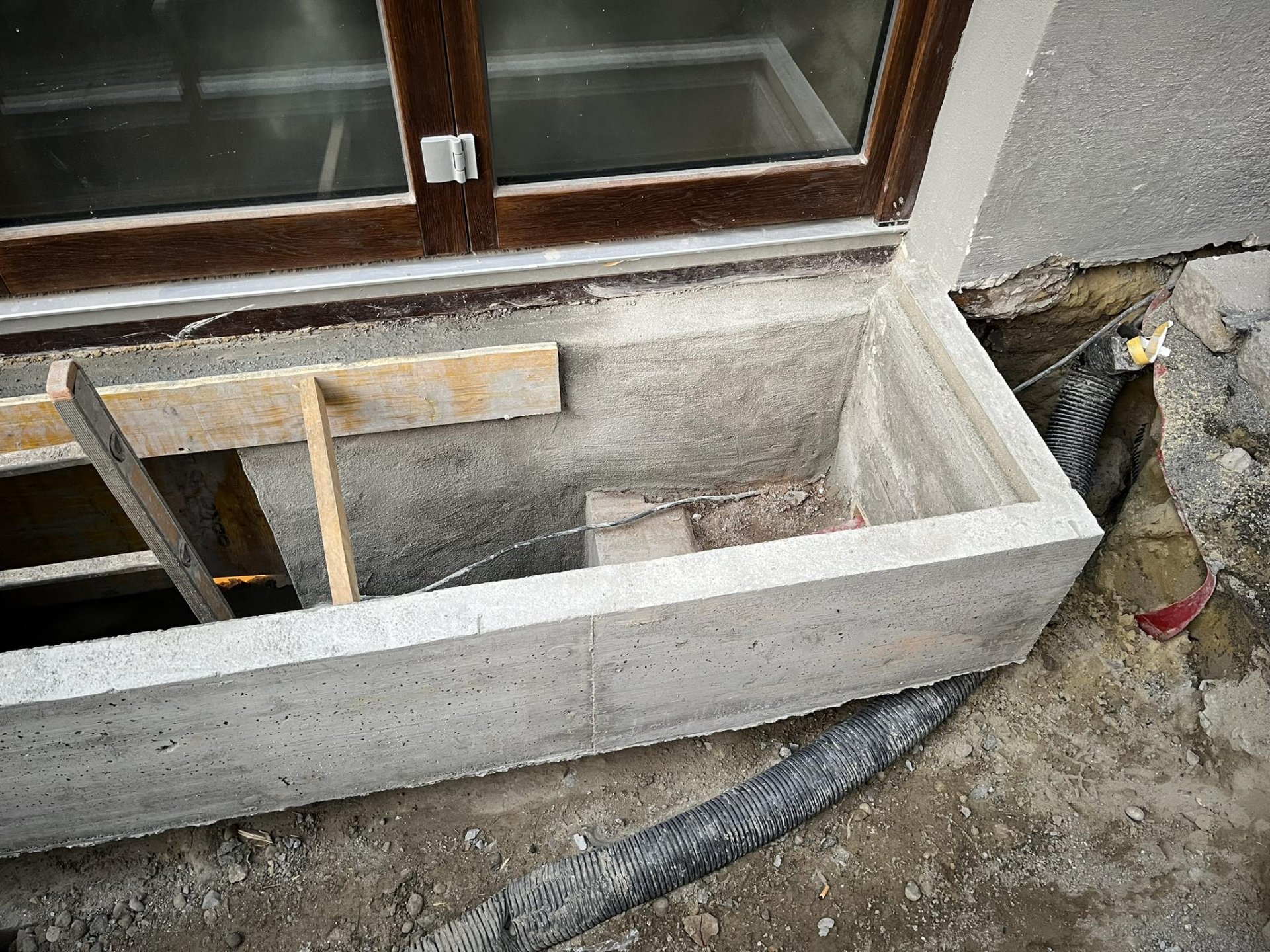

    Aktuelle Baustelle, wir machen es einfach passend.
