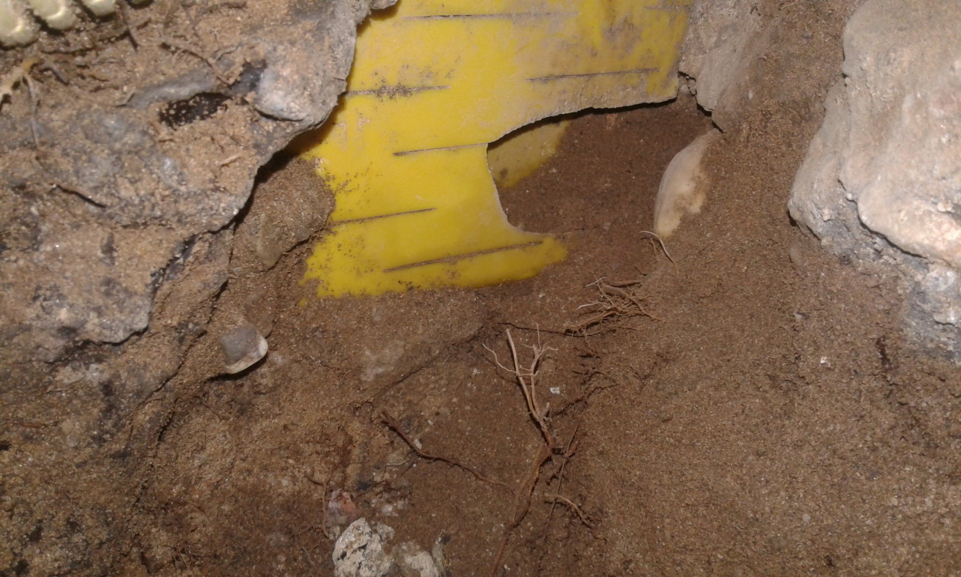

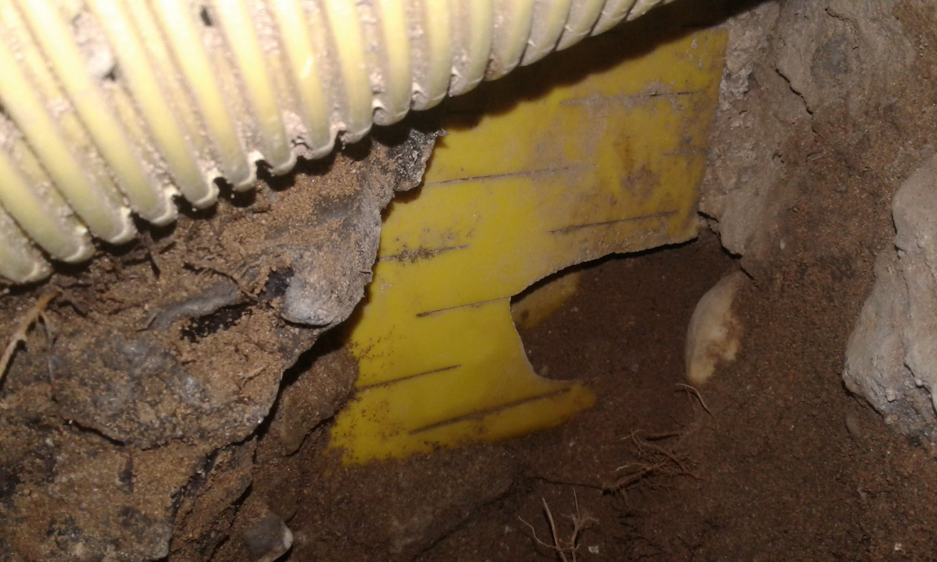

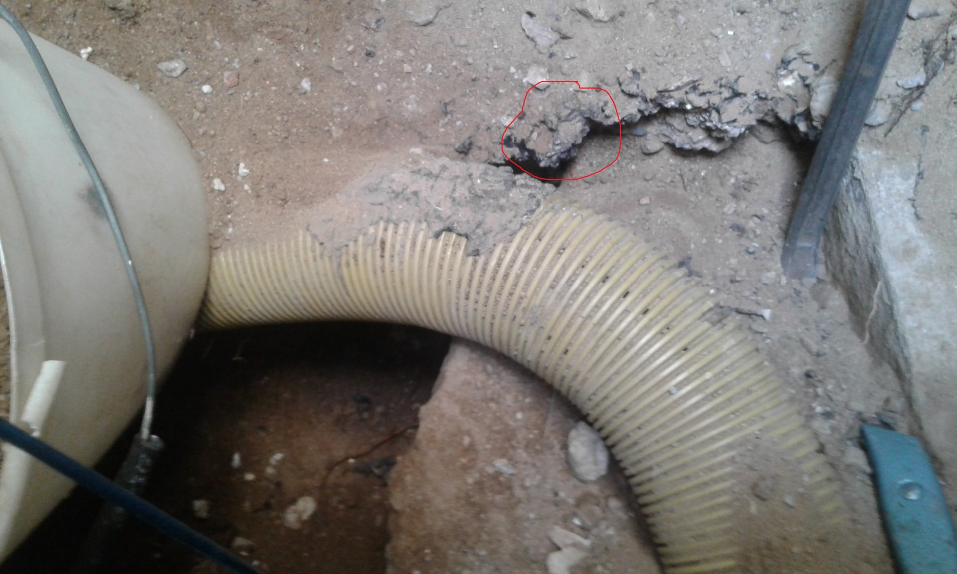

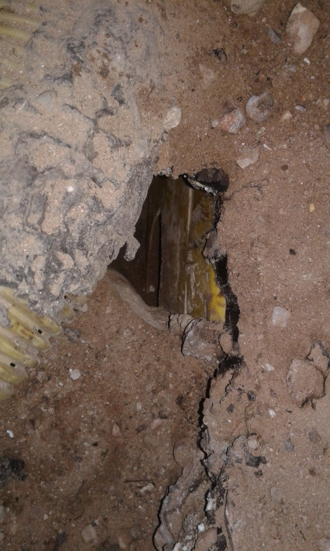

    Hallo zusammen, meine erste Frage:
    Vorgeschichte zum Problem :
    der Kanal war öfter zu, verstopft. Hochdruckreiniger mit Rohrreiniger und läuft wieder.
    Eines Tages Reviosionsschacht geöffnet, Steine und Sand im Kanal. Soweit möglich entfernt. Sporadisch ist mal 4 Wochen Ruhe, dann mal 3 Tage und es gab wiederholt Abflussprobleme. 2 Jahre ging das so.
    Nun mal Reinigungsfirma beauftragt, Kanal gespült, Kamerabefahrung.
    Rohr war sichtbar wo die Steine und der Sand eintreten.
    In einem Kellerschacht hat sich der "Füllstand" sichtbar abgesenkt. Das geht wohl schon länger so, also aufgraben nötig.
    Getan:
    Der gelbe "Kasten" befindet sich unter dem Drainagerohr an der Hausmauer.
    Auf dem 4. Bild rot eingekreist die Schadstelle.
    Beim Verfüllen wurde das wohl mal beschädigt, laut Kanalfirma ist das Problem schon länger. Feststellbar an der Farbe der Steine, das wirkt schon länger ein. Baujahr des Hauses 1986.
    Da wir seit 3 Jahren das Haus bewohnen und die Spülkästen im Rahmen einer Bad- Gäste-Modernisierung nun weniger verbrauchen uns auch Geschirrspüler und WaMa effizienter sind, spült sich das Rohr nicht mehr frei wie vorher.
    Was für eine Aufgabe hat der gelbe Kasten ?
    Wie repariert man das richtig ? Einfach Verschließen den "Kasten"
    Unter dem Sand über dem Drainagerohr war schwarzer Vlies, darunter Kieselsteine.
    Wie füllt man das wieder auf ?

    Verstehe ich das richtig, dass Ihr die Drainage in den Abwasserkanal einleitet und dieser durch jene Drainage verstopft?
  3. #3 marek100, 07.05.2018
    marek100
    marek100
    Vermutlich wurde das so getan. Gebäude ist BJ 1986, seit 3 Jahren besitzen/bewohnen wir das Haus.
    Zumindest ist das Geröll (Sand und die Steine), was im Lichtschacht fehlt, im Abwasserkanal zu finden.
    Bauträger damals: Rötzer Ziegelhaus. Die Firma gibt es heute noch.
  4. #4 simon84, 07.05.2018
    23.350
    6.949
    Naja dann kannst du dich ja schonmal darum kümmern, die Anlage umzubauen und das Wasser anderweitig abzuleiten.
    Leider steht kein Wohnort dabei, aber es wird sehr warscheinlich nicht mehr zulässig sein, das Wasser in den Regenwasserkanal (falls vorhanden) oder sogar in den Schmutzwasserkanal einzuleiten.
  5. #5 marek100, 07.05.2018
    marek100
    marek100
    Haus steht in Bayern, in der Oberpfalz.
    Wir haben nur einen Abwasser-Kanal vom Grundstück weg. Das "interessiert" hier niemanden, das haben in der Siedlung alle so.
    Wäre auch gar nicht anders machbar, da in der Strasse nur ein Kanal vorhanden ist.
    Die Neubauten haben das anders lösen müssen mit getrennten Abwasserleitungen .
    Die Frage ist: wie repariere ich die Schadstelle und wie fülle ich den Schacht wieder auf.
