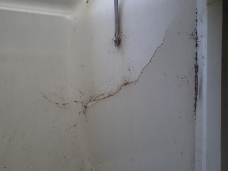

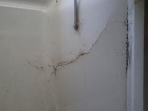

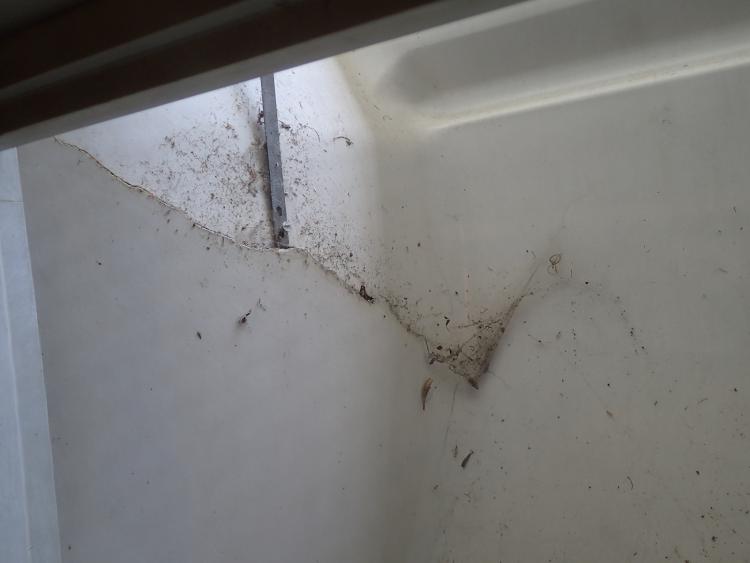

    Ich war grade im Haus, es sind insgesamt 2 Risse leider die doch etwas größer sind als angenommen.
    Kann man die noch reparieren mit so einem Kit ?

    Wenns halbwegs ordentlich werden soll, dann 'kittet' man da nichts, sondern setzt einen neuen Lichtschacht.
    (Von oben können keine höheren Lasten als Begehbarkeit einwirken?)

    das ist kunststoff, den bekommst du nicht repariert. einmal raus und neu - mit dem handbagger dann eben. beim verfüllen und verdichten eben darauf achten, dass der korpus nicht wieder zerdängelt wird.

    Die sind aus glasfaserverstärktem Kunststoff, den bekommt man mit Handlaminat grundsätzlich sehr gut repariert.
    Trotzdem würde ich nicht reparieren, weil für eine ordentliche Reparatur Vorder- und Rückseite überlaminiert werden müsste.
    Da wird also so oder so ein Aushub notwendig. Und da der Schaden beim unsachgemäßen Verdichten entstanden ist kann es ohne weiteres sein, dass es auch Bereiche gibt, die hohl liegen, in denen also außerhalb des Lichtschachts gar kein Boden ansteht.
    Material für Reparaturen ist auch nicht ganz billig und Verarbeitung auch nichts für Leute, die noch nie mit GFK gearbeitet haben.

    gerissen sollte man ihn nicht lassen, siehe RMartin
    mit Laminat repariert gleiche Funktion und Haltbarkeit wie neuer Lichtschacht, falls ordentlich gemacht und ausreichende Laminatstärke.
    Aber wie findet man die ausreichende Laminatstärke heraus? Da man das wohl nicht rechnen kann muss man es dann wohl gehörig überdimensionieren.

    wenn ich mir die Risse jetzt so anschaue, dann fällt da nicht viel Erde und Dreck durch die Risse rein (wenn überhaupt). Da ist das, was von oben kommt (Sand, Blätter, Dreck) doch ungleich mehr.
    Ich pers. würde das so lassen und ausser putzen nix machen (und evtl. die Aufhebesicherung neu befestigen, da kommt mehr Dreck rein als durch die Risse).
