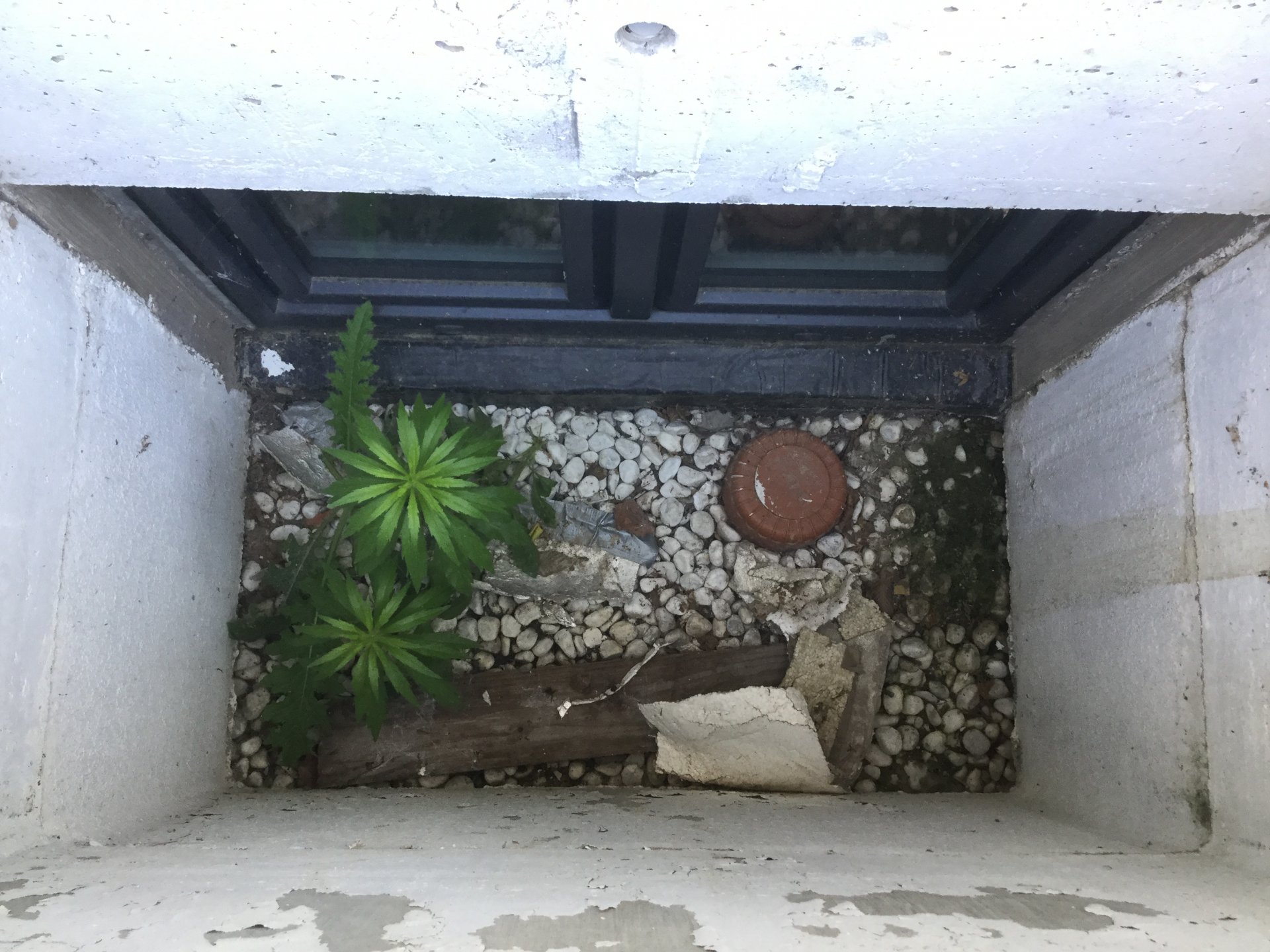

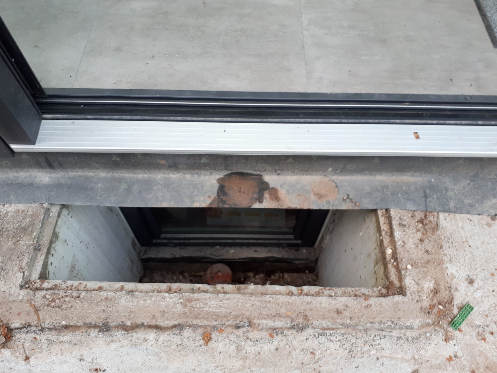

    vor dem erneuerten Wintergarten ist eine bestehende Betonplatte einer Terrasse.
    Auf der Terrasse sollen neue Betonplatten gelegt werden. Wegen der Barrierefreiheit muss eine Rinne mit eingeplant werden.
    Problematisch dabei ist jedoch, dass unter der Schiebetüre ein Lichtschacht ist.
    Wie würde dies elegant gelöst werden?
    • Geschlossene Rinne? (Entwässerung dann zur Seite in den Kanal). Gefälle nötig?
    • Rinne beim Lichtschacht geschlossen halten?
    • Komplett offene Rinne (Entwässerung nach unten in eine Drainagematte), beim Schacht tropft es nach unten.
    Gruß Karl

    Wie wäre es mit einer Gitterrostabdeckung auf Winkelrahmen, die so breit wie der Lichtschacht ist und so breit wie die Schiebetür?

    An so etwas hatte ich auch schon gedacht. Was ist aber mit einer Rinne?

    Was willst Du noch mit einer Rinne, wenn das Wasser in den Lichtschacht läuft?

    Stimmt eigentlich auch wieder ;-) Es regnet ja so oder so hinein...
    Derzeit ist der Lichtschacht geschottert. Darunter Sand, dann Lehmboden.
    Mittig ist ein Zugang zur Drainage. (Kein Ablauf, weil zu hoch)
    Sollte man den Schachtboden befestigen mit Gefälle zum Ablauf?

    BTW: Wieso so ein optisch hochwertiges Fenster in einem eh nicht einsehbaren Schacht? Betonlichtschacht - hat Ihr einen Lastenfall mit drückendem Wasser o.ä.?

    Das ist eine Hanfplantage!

    Waren nicht so teuer. Wollte aber was sicheres haben.

    Mist, wollte es auf dem Foto retuschieren ;-)
