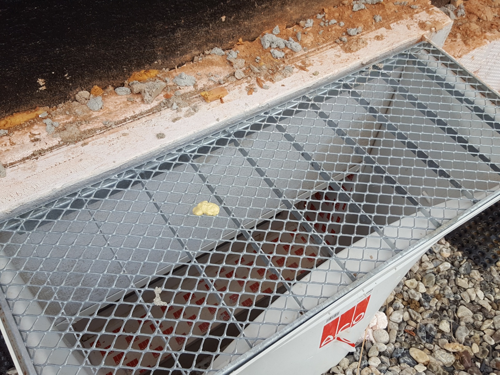

    Sollte die Perimeterdämmung innerhalb des Lichtschachts dann noch verputzt werden oder hätte das noch vor Montage gemacht werden sollen?
    Sollte der Lichtschacht außen, wo er an die Perimeterdämmung anschließt noch abgedichtet werden? Mit Bitumen o.ä.?
    Was muss die Hausfirma vor der Übergabe noch machen?

    Ich sehe da schon Putz.
    Der Lichtschacht muss gemäß Herstellervorgabe je nach Abdichtungs-Lastfall anders am Haus befestigt werden.
    Die Vorgaben gibt es online.

    Danke für die Antwort. Du hast Recht, auf dem Foto ohne Hinweis wär mir das nicht aufgefallen.
    Irgendwie etwas irreführend. Auf dem Startfoto der ACO Lichtschachtwebsite, springt einem gleich ein Foto ins Auge, auf dem der Lichtschacht seitlich gründlich abgedichtet wurde. In der Einbauanleitung selbst steht nichts vom etwaigen seitlichen Abdichten. Als Laie schwer zu durchschauen. Aber deiner Antwort entnehme ich, dass der Lichtschacht hier nicht zwangsweise seitlich abgedichtet werden muss.
    P.S.: Sorry kann leider noch keinen externen Link zu ACO posten.

    Wie gesagt kommt es auf den Lastfall an.

    Wir haben grundsätzlich einen stark lehmhaltigen Boden, rund um den Keller wurde aber alles eher umfangreich mit Rollierung (16/32) aufgefüllt. Würde unseren Lastfall daher zwischen 2 und 3 sehen.
