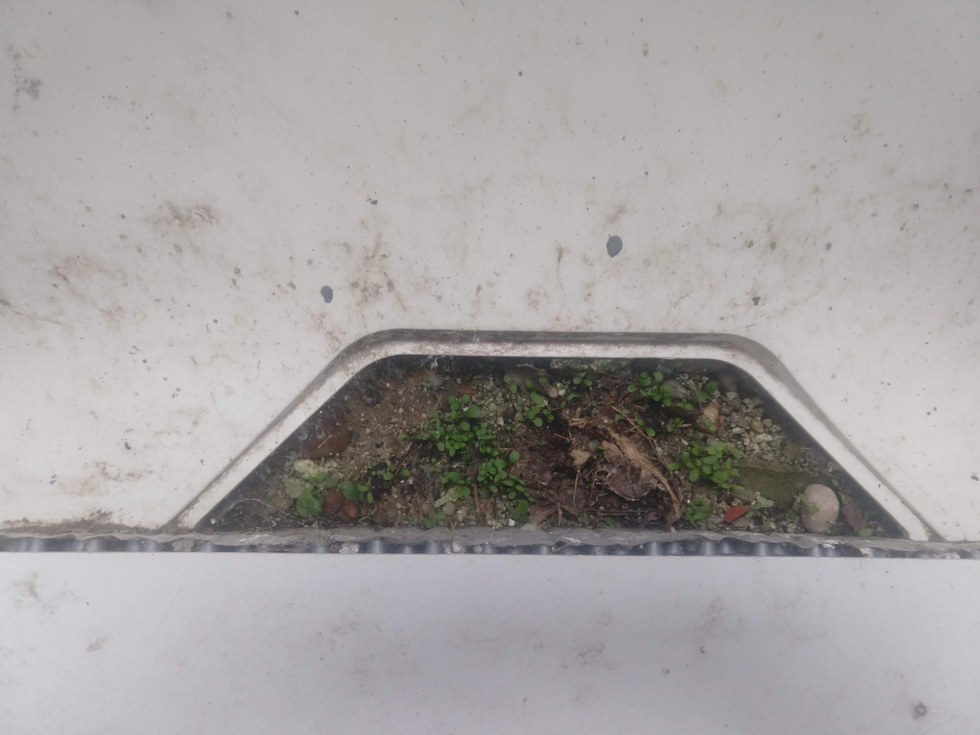

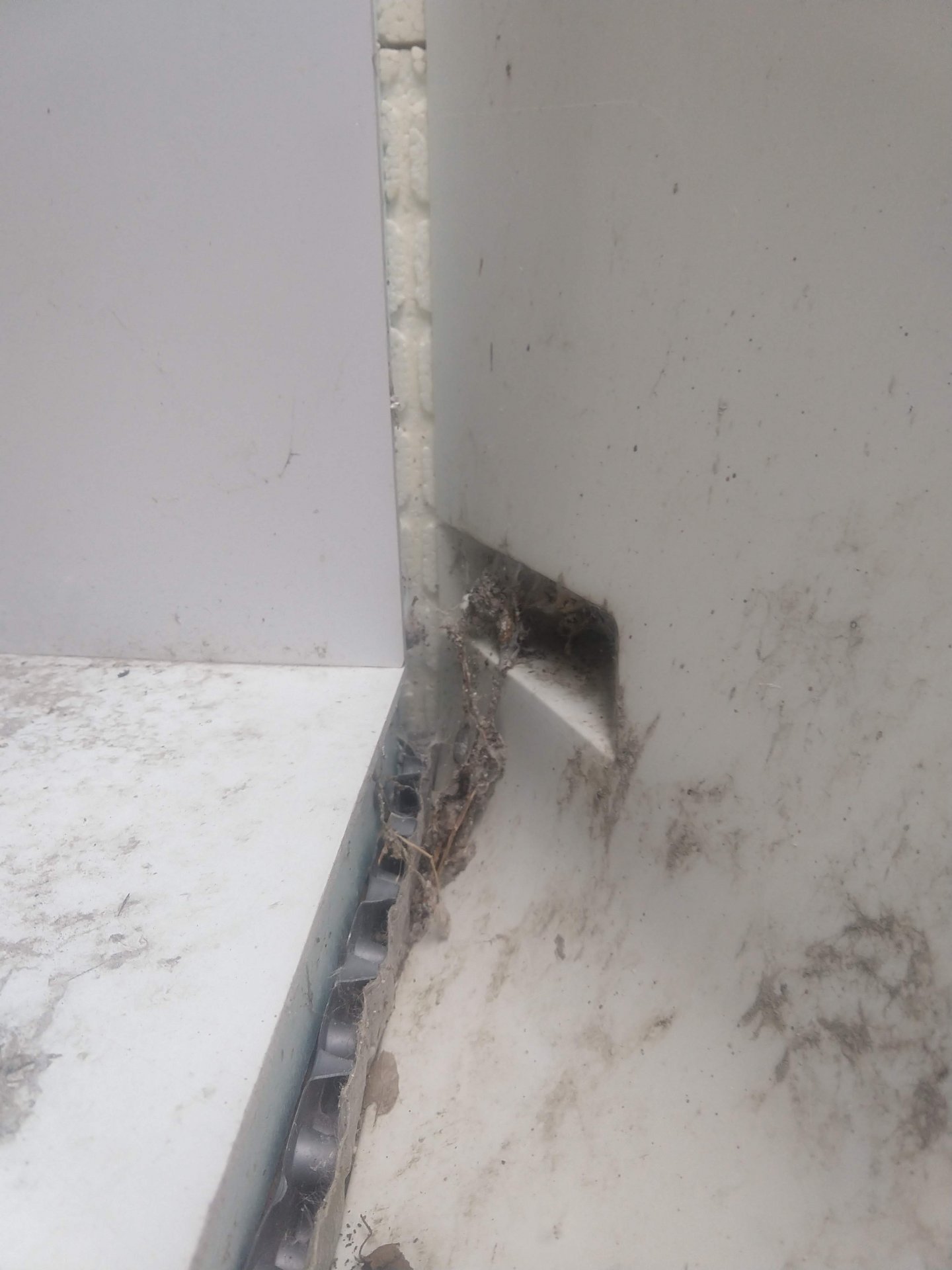

    Hallo @BaUT: Der Keller wurde soweit bekannt als weiße Wanne gefertigt (WU Beton). Die Lichtschächte münden unten in Kies ohne "richtigen" Ablauf. (Das Gesmte Grundstück musste um ca 1,3 m bis 1,5 m aufgeschüttet werden.) Ob das Ganze in das Abdichtungskonzept integriert wurde, ist leider nicht bekannt, aber vermutlich nicht, da ein aufsteigen von Grundwasser nicht verhindert wird, (Fenster sind wasserdicht Nautilus) Der Lichtschacht ist von außen auf der Permiterdämmung aufgberacht, bzw am Ablauf auf eine Noppenbahn.

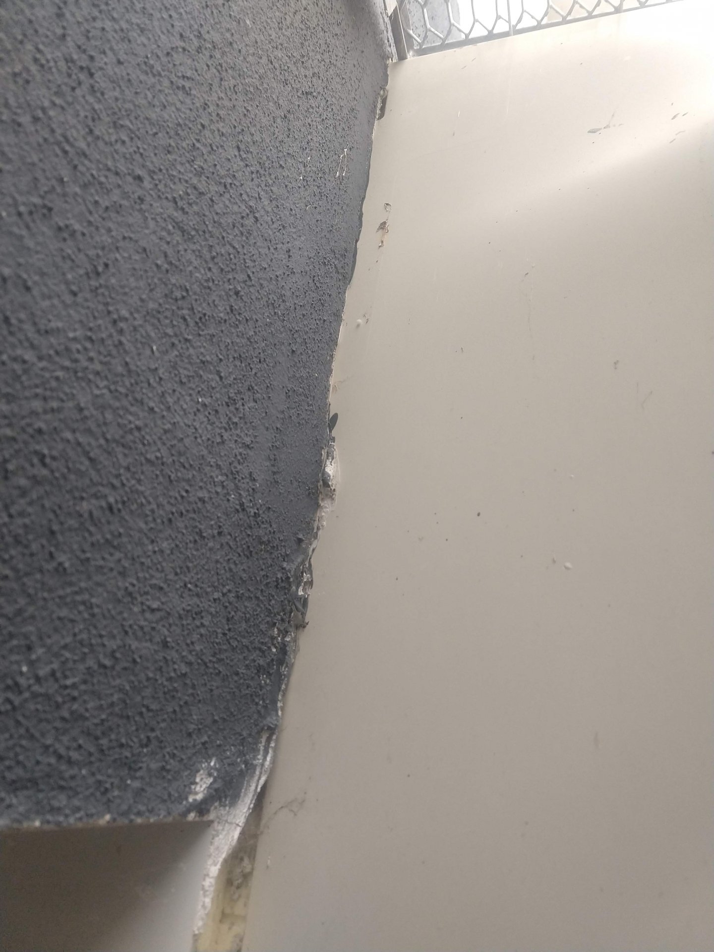

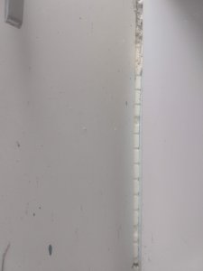

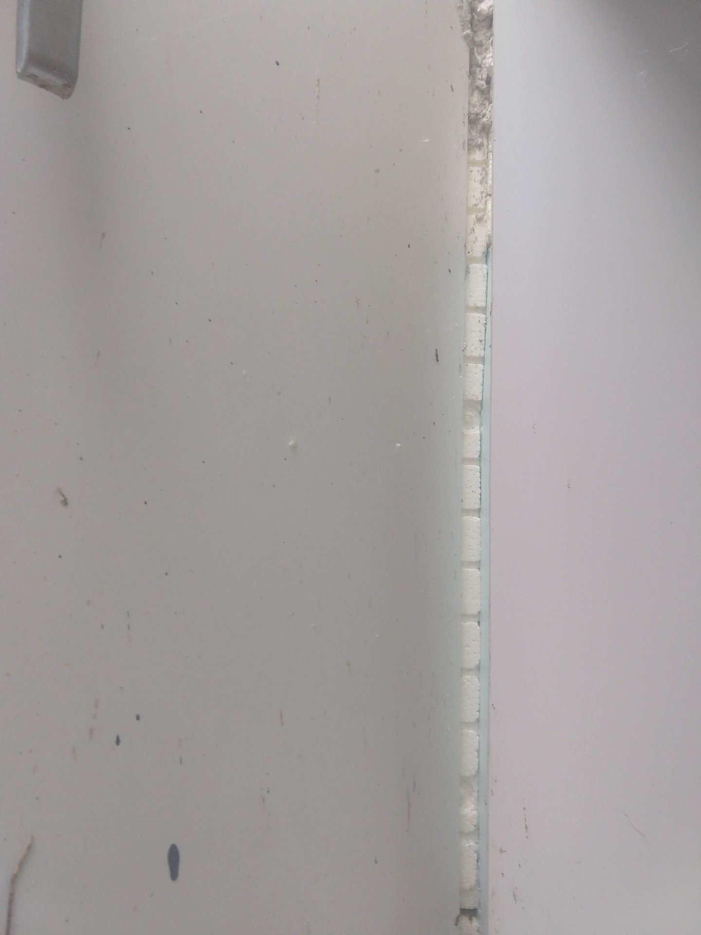

    @seaway: Die Lichtschächte werden nicht ebenerdig werden, jedoch mit dem Traufstreifen abschließen (Mit der Einfassung bündig abschließen). Nur steht dieser Lichtschacht im Vergleich zu der restlichen um 10 über, was so keinen Vorteil jedoch einen optischen Mangel darstellt, da dieser nun über den Traufstreifen und eine Terrasse hinausragen würde. Ich habe nun ein paar Fotos von innen angehängt.

    Der Lichtschacht sieht so aus, als wenn er auf die Dämmung gepappt wurde. Ich denke den kann man problemlos tiefer setzen. Die alten Bohrlöcher würde ich aber anständig verschließen und unter dem Lichtschacht mindestens mal ne ordentliche Kiespackung vorsehen.
