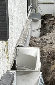

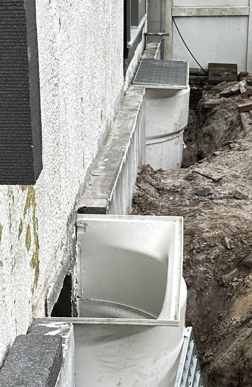

    Hallo, wir sanieren gerade einen Altbau in Fremdleistung. Das Haus ist aus 1930, eine DHH. Da das Nebenhaus bereits mit WDVS gedämmt wurde, haben wir uns hier angepasst und dies ebenso gewählt. Jetzt wurden Lichtschächte eingebaut und ich traue gerade meinen Augen nicht. Die Perimeterdämmung war schon montiert bis zum Fenster, nach oben soll sie natürlich weitergehen. Die Kästen wurden Vor das Mauerwerk gesetzt und die Dämmung mit „viel Luft“ ausgeschnitten. Man könne diese nicht vor die Dämmung setzen.
    Ich bin selbst nicht täglich vor Ort und schaue mir gerade die Bilder an und denke nur - das ist doch nicht ernst gemeint. Es ist DIE Fachfirma am Platz, wie man so schön sagt. Oder ist das normal? Es sieht auch so aus, als sei es eingeschnitten und mit Silikon zugeschmiert worden. Hat jemand eine Meinung? Danke vorab!

    Kannst ja mal die Firma fragen, wie Du das Gitter entfernen sollst, wenn da drüber Dämmung ist. Da präsentieren die Dir bestimmt ne lustige Bastellösung.

    Ja, das Gitter einfach abflexen, das wäre doch eine Lösung ;-) Ich weiß gar nicht, wie das alles dicht werden soll.

    Was meinst Du mit dicht, auf dem Foto ist keine Bauwerksabdichtung zu erkennen?

    Es gibt extra Thermoblöcke die zwischen Keller und Lichtschacht montiert werden können. Die Dämmung wird dann dort rangearbeitet und abgedichtet .
    So ist das Murx in vieler Hinsicht.

    Ich habe gerade leider kein Foto frontal auf die Kästen. Zwischen Kasten und Dämmung sind jetzt 5-10cm Platz, weil die Dämmung grob abgeschnitten wurde, um die Kästen an der alte Außenwand zu befestigen. Ich befürchte schon, da möchte man dann jetzt mit Schaum auffüllen.
    und das schreit doch nach einer Kältebrücke. Ich habe gerade Dämmstoff-Montageplatten für solche Fälle gefunden online. Wäre das eine Lösung? Ich würde einfach nur gerne Montag was erwidern können auf eben die wilden Erläuterungen, die vermutlich kommen.

    Das ist nicht der richtige Lichtschacht für WDVS.
    Hier ein Beispiel von ACO wie es funktioniert, es gibt auch andere Hersteller:

    Es gibt druckwasserdichte KLS und es gibt KLS die man einfach auf die Perimeterdämmung der Kellerwand dübeln kann. Je nach Lastfall der Wasserbeanspruchung bietet ACO auch eine Dichtungslösung mit Thermblock. Die Frage ist also: Was ist erforderlich (druckwasserdicht oder nicht) und was wurde bestellt?

    Dein Planer sollte wissen, wo der Bemessungswasserstand für die zu planende Bauwerksabdichtung liegt und danach entscheiden, ob druckwasserdichte KLS erforderlich sind.
