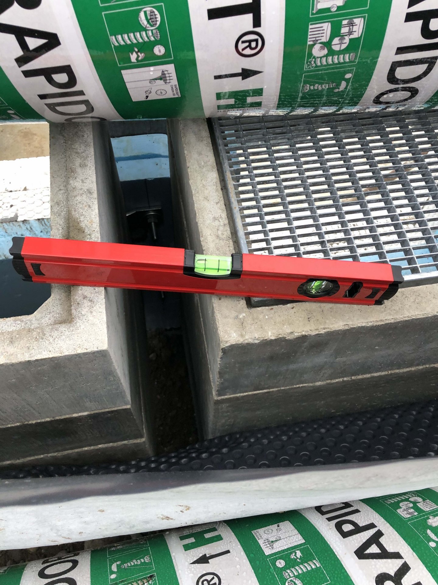

    Hi Leute,
    wir bauen mit einem GU und heute haben wir festgestellt, dass unsere Lichtschächte auf unterschiedlicher Höhe sind. Was total blöd ist, ist, dass die Lichtschächte 10-15 cm auseinander sind und einen Höhenunterschied von 2 cm haben. Ist das hinnehmbar?

    Nein, er soll das rechte obere Schachtsegment nochmal mit Keilen hochdrücken und dann mit Mörtel unterfüttern.

    Ich kenne leider die zulässigen Toleranzen im Tiefbau nicht. Aber bei zwei direkt benachbarten Schächten würde ich auf einer gemeinsamen Höhe bestehen.
    Wenn der Meister etwas Ehre im Leib hat, wird er das nach Deiner Ansage mit hochrotem Kopf ändern lassen.

    Ist es nicht möglich die "Schraube" des linken Lichtschachtes zu lösen und neu 2 cm tiefer anzusetzen? Momentan hängen die Lichtschächte in der Luft.

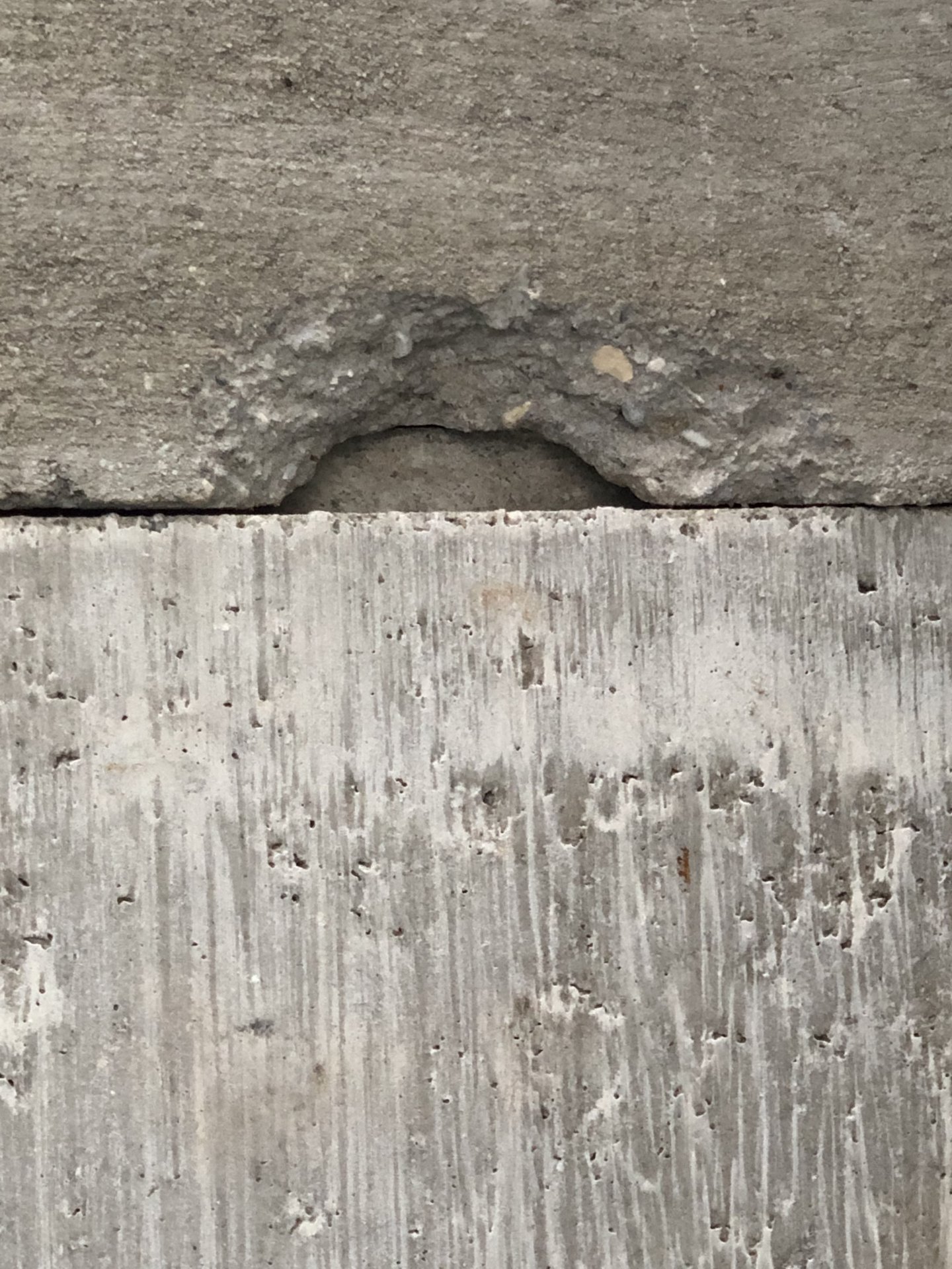

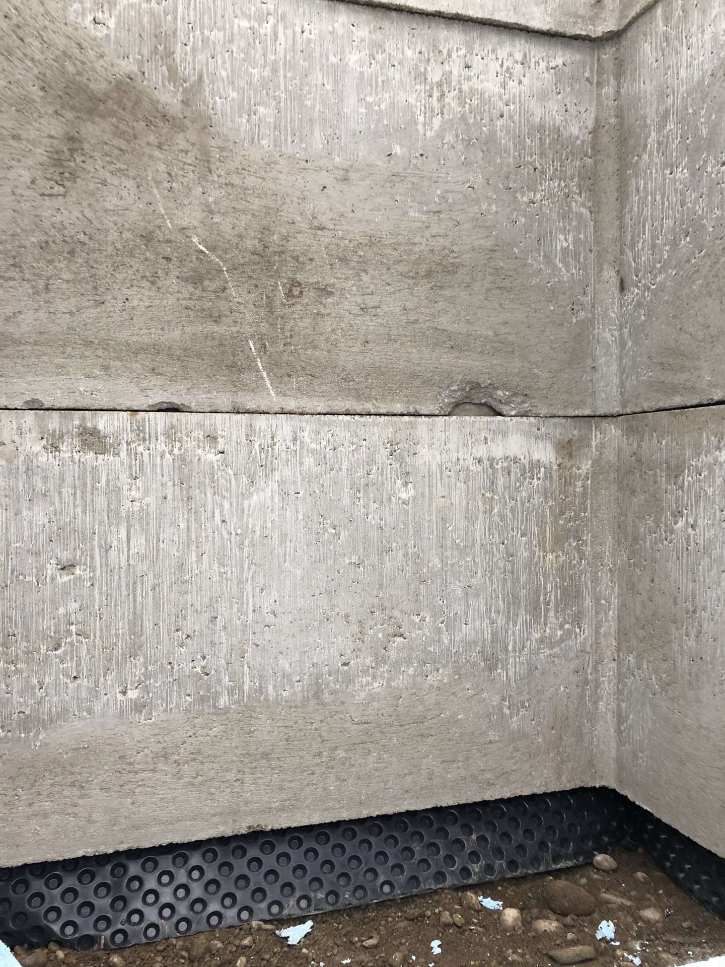

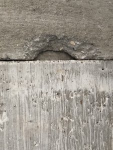

    Es sieht momentan einfach nur unschön aus und macht natürlich die Anlage der Außenanlage unnötig kompliziert. Was mir noch einfällt ist, dass ein Lichtschacht Beschädigungen aufweist (siehe Anhang). Auch ein Fall, bei dem ich Austausch verlangen kann?

    Du hättest aber gleich sagen können, dass die Arbeiten noch gar nicht abgeschlossen sind. Vielleicht hat gerade die Freitagfeierabendglocke geläutet, als der Schacht reingehängt wurde und die richten das am Montag gleich richtig aus?
    Wegen der kleinen Abplatzung würde ich mir jetzt nicht ins Hemd machen. Der Schacht sitzt vermutlich nicht vor einem Wohnraumfenster? Mit etwas Mörtel ist es schnell repariert.

    Okay, das macht mir jetzt Hoffnung! :) Wenn das mit der Ausrichtung noch geht, dann wäre das super.
    Nein, Druckwasserdicht müssen sie nicht sein.

    Ich würde das auch noch zum Hochbau zählen.

    Wichtig ist, dass der Boden auch unter dem Lichtschacht richtig verdichtet wird (zum Beispiel einschwämmen).

    Ich denke schon, dass die Lichtschächte ein Niveau haben müssen. Bei mir habe ich die mit Laser angezeichnet und genau dort sind sie gelandet. Ich vermuet mal, dass die Betoneleemnet auf verdichteten Schotter mit einem Ablaufrohr gesetzt sind. Evtl. wurde da nicht ordentlich verdichte und deshalb sackt einer ab? Wo ist denn überhaupt der Ablauf des Regenwassers am Boden? Wegen der Abplatzer im Beton: Das ist nicht schön, wäre aber im gegensatz zu dem Ablauf un den Höhen noch hinnehmbar, da das leider passieren kann und mit "Betonspachtel" zumindest gefüllt werden kann!

    Zum geplanten Austausch des Betonschachts: Das würde ich so hinnehmen, wenn der Unternehmer das einfach mit geeignetem Betonspachtel korrigiert, solche Abplatzer sind ärgerlich, können aber mal passieren. Da soll der Unternehmer dir einen Nachlass geben, denn entweder hat er das so beschädigt oder er kann bei seinem Baustofflieranten einen Nachlasse raushandeln. (Mein Maurer/Hochbauer hat eine ganze Palettenladung Ziegel reklamiert und die Steine teilweise doch eingebaut, hat aber die Entsorgungskosten eingesackt und musste die Steine nicht bezahlen, hat er mir stolz erzählt....insofern wird dein Unternehmer auch seinen Nachlasse beim Händler dafür bekommen....oder er hat es selbst gemacht, dann muss er eben ran...)
