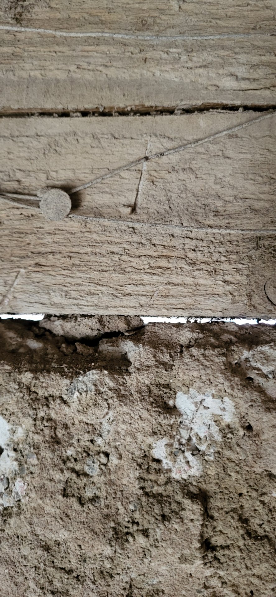

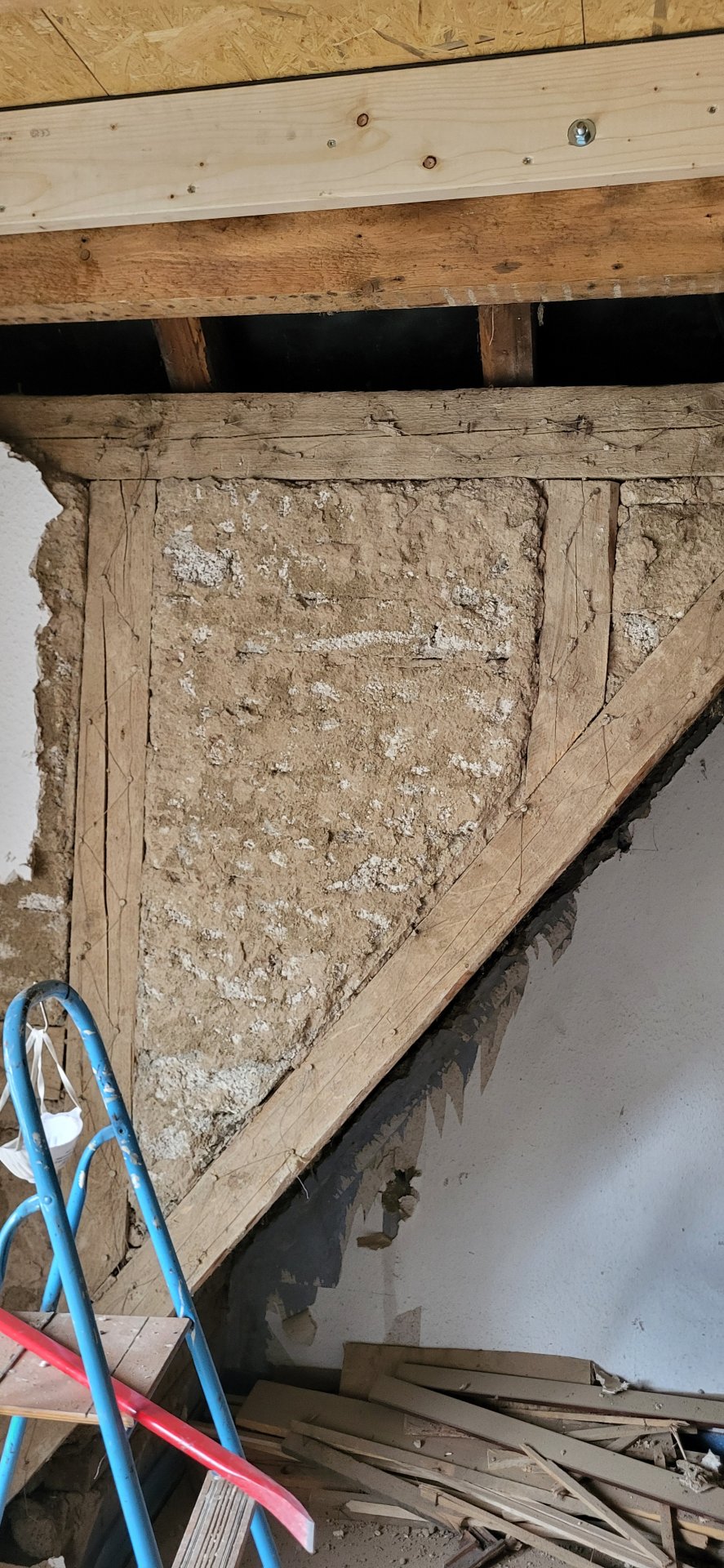

    Guten Tag,
    Ich hab teilweise eine Fachwerk Außenwand. In dem Fall hier, dort wo meine Gaube ist im Wohnzimmer. Ich hole grad ein Teil des putzen runter weil er bröselig ist. Der Hohlraum zwischen den holzbalken wurde mit bis gefüllt. Jedoch ist er nicht ganz fest an der Auflagefläche zwischen Holz und bims. Man sieht auch ringsherum ein Spalt und kann Tageslicht sehen. Ich würde gerne phne großen Aufwand alles wieder verfestigt und richtig füllen auch wegen der Feuchtigkeit haltbar die eintreten kann. Komischerweise ist alles trocken obwohl es hier ordentlich geregnet hat die Tage. Wie kann ich da am besten vorgehen. Danke im voraus.

    Sieht für mich wie Lehmputz aus? Ich würde einen Lehmmörtel besorgen und die Lücken damit verfüllen. Je nach Produkt kannst du damit auch die Wand glatt verputzen, wenn du das möchtest. Hängt davon ab, wie das Endresultat aussehen soll.

    Ich will es selber verputzen, daher brauche ich einen putz den ich dick auftragen kann und schön glatt ziehen. Lehm kommt für mich daher nicht in frage da es viele Arbeitsschritte sind und für den Laien glaub ich eine Herausforderung. Hauptsache ein putz der meine Balken nicht kaputt macht. Danke für die Antwort

    Gerade Lehmputz eignet sich für Anfänger. Den kannst du beliebig oft wieder runter klopfen und neu anrühren, wenn der Auftrag nicht gelungen ist. Der bestehende Putz scheint auch Lehm zu sein, da würde ich nichts anderes drüber putzen.
    Egal was du nimmst, im Bereich der Balken brauchst du auf jeden Fall einen geeigneten Putzträger, sonst bekommst du da keinen ausreichenden Verbund. Ob die Ausfachung überhaupt standsicher ist, wäre vorab auch zu prüfen.

    Das unterschreibe ich als gelernter Maurer/Putz sofort! Nix ist einfacher als Lehmputz!
