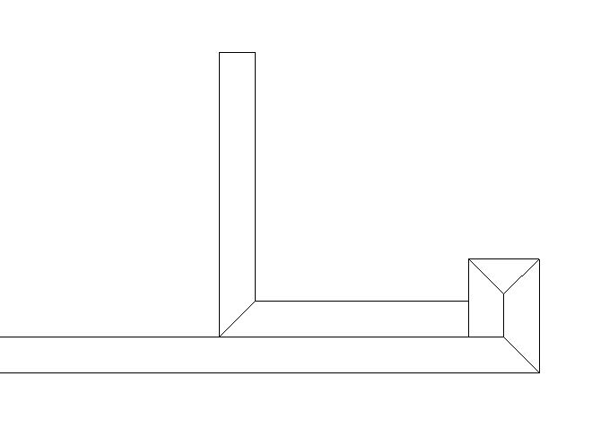

  13. Peeder
    Peeder
    14.06.2005
    4.801
    13
    Trockenbauer
    Wallhausen
    Lichvoute1.JPG Mache es dir einfacher, 2 teilig , und als Kleber Holzleim.

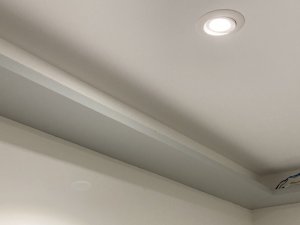

    ... lang ist's her, aufgrund einer Anfrage hier ein kurzer Bericht, wie ich es schlussendlich gemacht habe ...
    Projekt
    ca. 30m Lichtvoute mit diversen Spots und umlaufender indirekter Beleuchtung
    Voute; welches Material und warum?
    • Ich habe Holz verwendet, da ich mehr der Holzwerker bin
    • Insgesamt weniger Schleif- und Spachtel-Dreck als bei der Gipsversion in den Wohnräumen
    • Ich habe neben der Voute auch die Decke neu gemacht (Spanndecke), die alte Decke war ca 12cm abgehängt und dem dem schönen Vouteneffekt gabs auch die Möglichkeit, die alte Tapete zu belassen und auch eine große Flexibilität bei der Elektrik durch den Freiraum innerhalb der Voute
    • Material: 12mm Sperrholz (Pappel), dazu Balken (Deckenmontage, Verbindung Vertikale mit Horizontale), Winkelprofil für die Wand zum Aufschieben der Voute
    Wie habe ich es gemacht?
    1. Maße: Abstand zur Decke der Voute: 10cm | Breite der Voute: 40cm, davon 10cm Überstand über den Innenteil/Sockel | Kante aufgedoppelt, somit ca. 24mm stark, Breite der Kante 20mm
    2. Vouten-Bretter mit Vorstreichfarbe 2 x gestrichen, alle Aufdopplungen geleimt Innenteil (freien, aber nicht direkt sichtbaren Teil der Voute auch streichen, ansonsten schimmert die Brettfarbe gelblich gegen die weiße Decke!)
    3. Montage Decke: Zunächst Anschrauben eines Balkens an die Decke und dann den vertikalen Teil der Voute dagegen geschraubt (vorher den tiefsten Punkte ermitteln um böse Überraschungen zu vermeiden!)
    4. Wandmontage: Winkelprofil an der Wand befestigt (20x20mm), die Voute an dem Wandanschluss aufgedoppelt und Nut eingefräst
    5. Voute auf Winkelprofil aufgeschoben und am vorderen, senkrechten Brett festgeschraubt
    6. Brett-Übergänge ebenfalls verschraubt
    7. Schraublöcher und Übergänge gespachtelt mit Feinspachtel, Wandübergang mit RenoSpachtel (nicht so steif wie Gips-Spachtel, nicht so "gummi-artig" wie Acryl) sauber verspachtelt, durch Kartusche auch gut in engen Ecken, z.B. über den Küchenschränken nutzbar
    8. Voute mit Wandfarbe gestrichen
    Ergebnis (nach ca. einem halben Jahr):
    • + Ingesamt schöne Optik, die Erwartung zu Licht, insbesondere den Maßen wurden erfüllt
    • + alte Tapete im Erdgeschoss, immerhin ca. 30m Wohn-, Esszimmer und Küche, konnte ohne Schäden weitergenutzt werden
    • + Möglichkeiten der Elektroverlegung durch Freiraum in der Voute waren sehr hilfreich, durch Verwendung von 11cm Spot weiterhin gut zugänglich ohne Revisionsklappe
    • + Einbau von In-Wall-Lautsprechern wäre auch noch möglich gewesen (hab aber keine Freigabe von der Regierung erhalten :o)
    • + Hohe Stabilität, relativ einfache vor-Ort-Montage (Bretter selbst wurden in der Werkstatt vorbereitet), wenig Dreck und Staub
    • + Die verbauten LED Stripes geben bei den angegebenen Maßen ein schönes indirektes Licht, die selbstklebenden Streifen habe ich einfach am unteren Ende des Vertikalen Teils aufgeklebt. Somit nicht sichtbar (hinter der Aufdopplung), keine speziellen Trägerleisten notwendig
    • + sehr stabil, recht einfach umzusetzen
    • + verhältnismäßig günstig im Vergleich zu Gips-Form-Teilen
    • - Holz arbeitet erwartungsgemäß mehr als Gips, daher zeichnen sich punktuell die Übergänge ab => beim nächsten mal würde ich die Voute mit Kleister+Ovalit und dünnem Vlies bekleben und streichen
    • => Ich würde alles wieder so machen, aber wie geschrieben, zusätzlich Vlies verwenden

    Ungeduld, Gast 85175 und CasimirOne gefällt das.

  19. Alex88
    6.653
    3.614
    Hut ab, sehr gut gelungen
    sieht aus wie in einem unserer Büros, allerdings sind die aus Gipskarton,
    hier noch ohne LED´s
