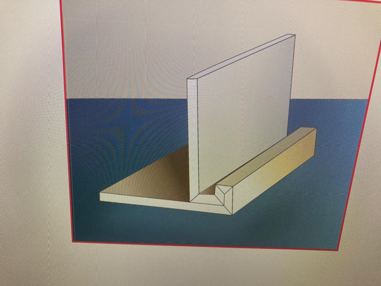

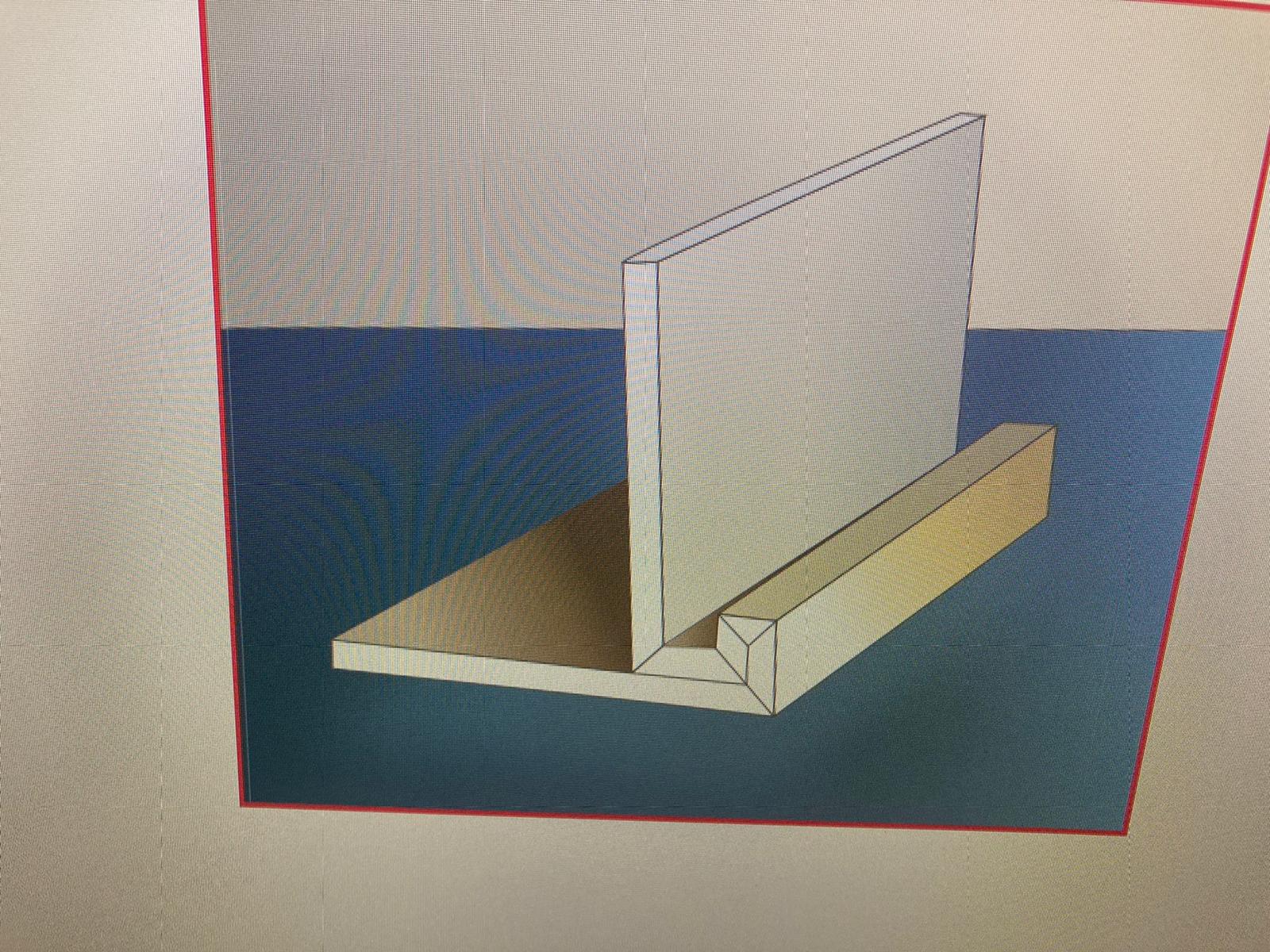

    Im Blick hatte ich beispielsweise die Lichtvoute Bella von GK Formteile.

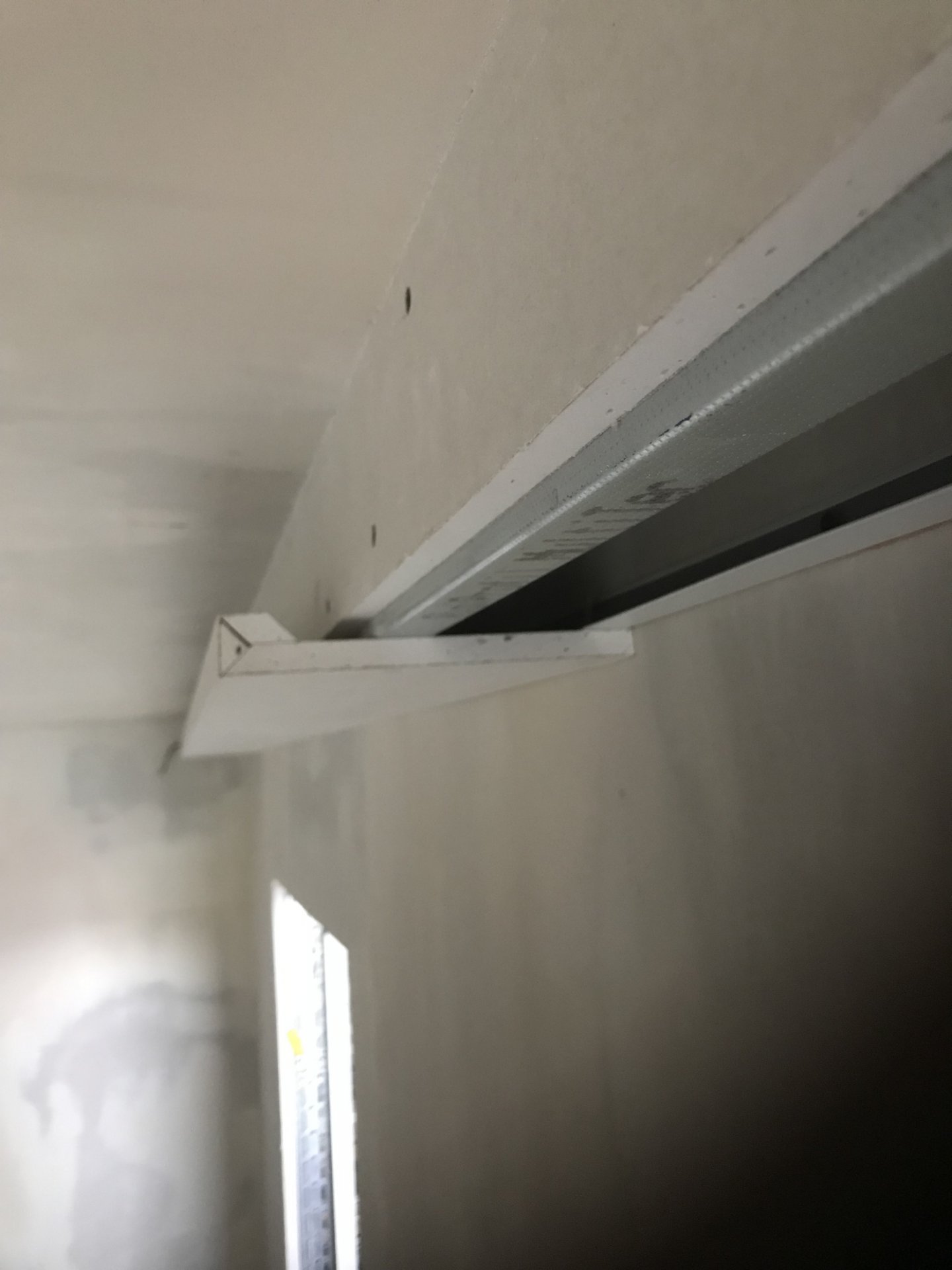

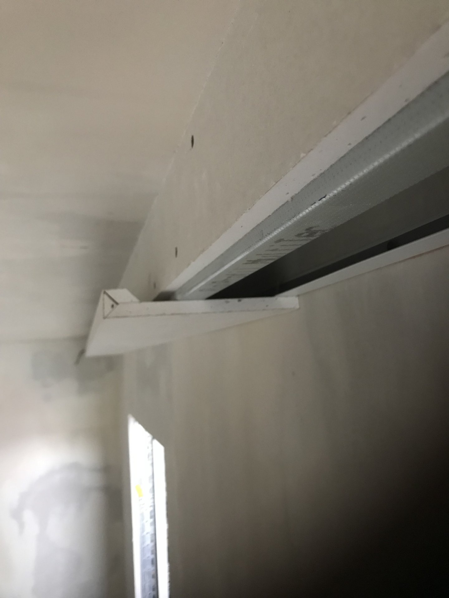

    Wenn ich die Formelemente nicht direkt an die Wand kleben kann, bedeutet es dann dass ich zuerst eine Unterkonstruktion erstellen muss?
  4. Alex88
    6.763
    3.705
    Selbstverständlich braucht das eine UK 2e579daa-41ae-42da-847d-d5be3f4ccaa4.jpeg IMG_4283.jpeg
