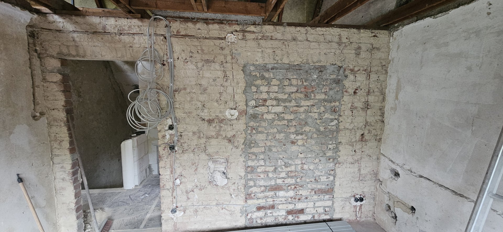

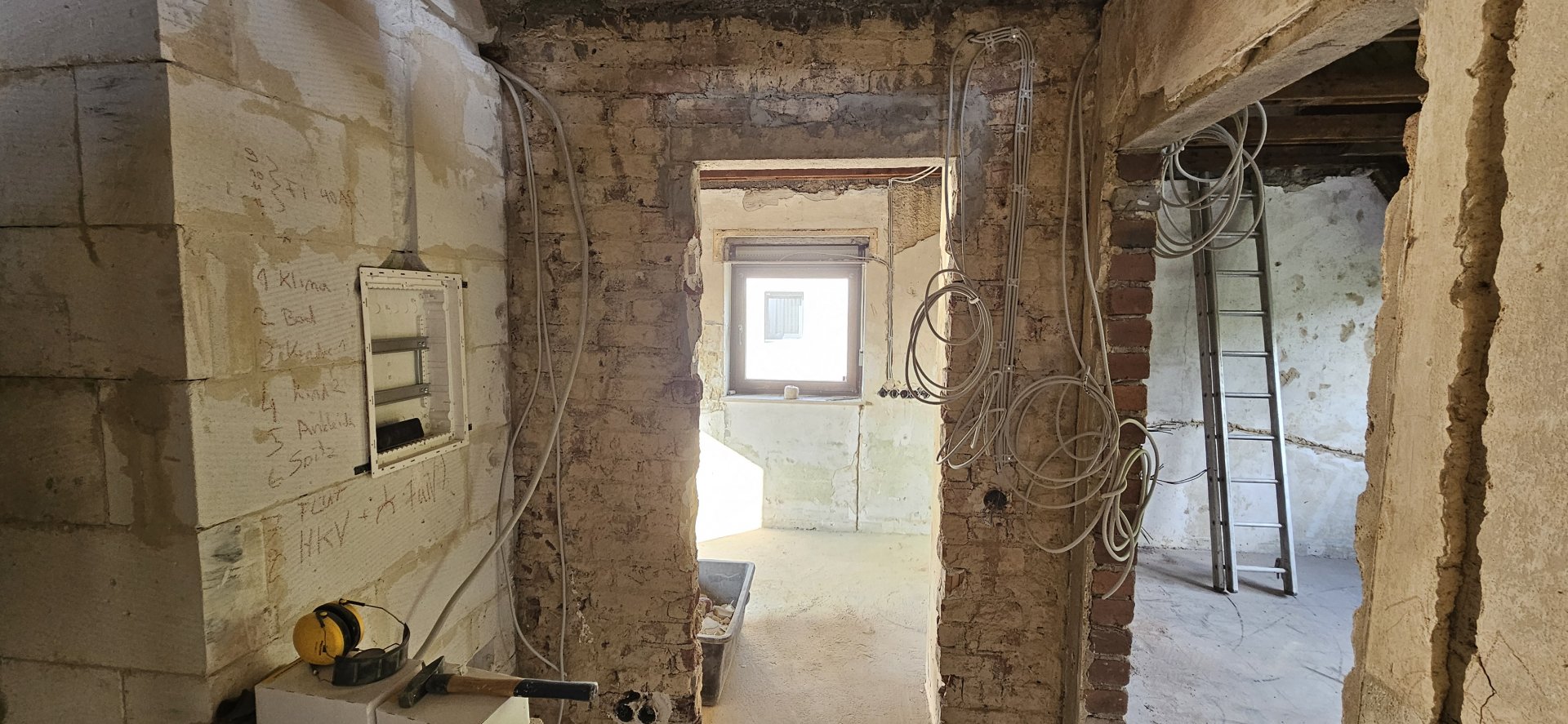

    Hi. Wir haben eine Haus gekauft welches Kernsaniert wird.
    An mehreren Stellen geht der Putz ab. An einigen Wänden fehlt er komplett.
    Mein Putzer sagt um die Kosten gerungen zu halten und um lange Trocknungsphasen zu vermeiden würde er an den großen Stellen ohne verputz einfach GK kleben.
    Macht das Sinn? Ist das genauso gut wie neu verputzen?
    Und wie müsste man die Wand vorbereiten? Haftgrund? Vorher grob abbürsten?
    LG

    Im Prinzip ja, aber dann vollflächig verkleben nicht im Batzenverfahren. An Innenwänden aus Schallschutzgründen und an Außenwänden wegen der luftdichten Ebene

    ich würde verputzen empfehlen damit der olle Schlonz wieder etwas Stabilität bekommt

    @Alex88 Wunsch ist ein frommer. So dicht, dass die Wände luftdicht werden, wird niemand die Platten verkleben und wenn doch, kann er besser gleich Verputzen.

    Was spricht gegen das kleben einzelner Wände außer schall? Es sind nur innenwände.

    Die wirtschaftlichen Gipsplatten von Knauf z. B. haben eine Rohdichte von 680 kg/m³ während ein Kalk-, Kalkzement- oder Zementputz eine Rohdichte von ~1800 kg/m³ hat. Das höhere Flächengewicht der Wände, dass durch den Putz erzielt wird, ist nicht nur von Vorteil für den Schallschutz sondern auch für den sommerlichen Wärmeschutz. Je mehr speicherfähige Masse vorhanden ist, desto langsamer heizen sich die Räume im Sommer auf.
    Man muss dazu sagen, dass es sowohl Gipsplatten mit einer höheren Rohdichte als 680 kg/m³ als auch Putze mit einer niedrigeren Rohdichte als 1800 kg/m³ gibt.

    Üblicherweise verwendeter Gipsputz liegt bei 900 kg/ m3
    da ist der Unterschied nicht mehr so gravierend

    ich würde verputzen. Die Übergänge Putz - GK reisen gerne wenn nicht richtig gemacht nach einiger Zeit... Wenn der Putzer es richtig macht dauert es so lange wie das Verputzen. Wahrscheinlich soll das dann im oben genannten Batzen verfahren gemacht werden..... Das ist in der Tat dann schneller... für den Verputzer....
    Der Vorteil wäre in der Regel nur die Feuchtigkeit, wobei so wie es sich anhört trotzdem verputzt werden soll, an den anderen Wänden.... somit auch kein wirklicher Vorteil bei der Feuchte.
    Noch ein Nachteil wäre dann dass du wenn du etwas aufhängen möchtest bei GK-Baztenverfahren, dass du Bohrst dann Luft kommt und dann erst der Stein... Wandschränke aufhängen macht dann wirklich spaß... wenn man die Schraube zu fest zieht und der GK an der Hohlfläche dann eindrückt... wenn GK dann alles und dann vollflächig verkleben lassen. und das dann auch kontrollieren.

    Was heißt Kosten gering halten? Lohnt sich das wirklich?
    Wenn es meins wäre, würde ich verputzen (lassen). Ich habe GK kleben testweise mal an einer Wand ausprobiert. War ganz schön viel zu spachteln. Wahrscheinlich können Profis das besser und schneller, aber es wird schon seine Gründe haben, dass GK kleben nicht der Standard ist.
