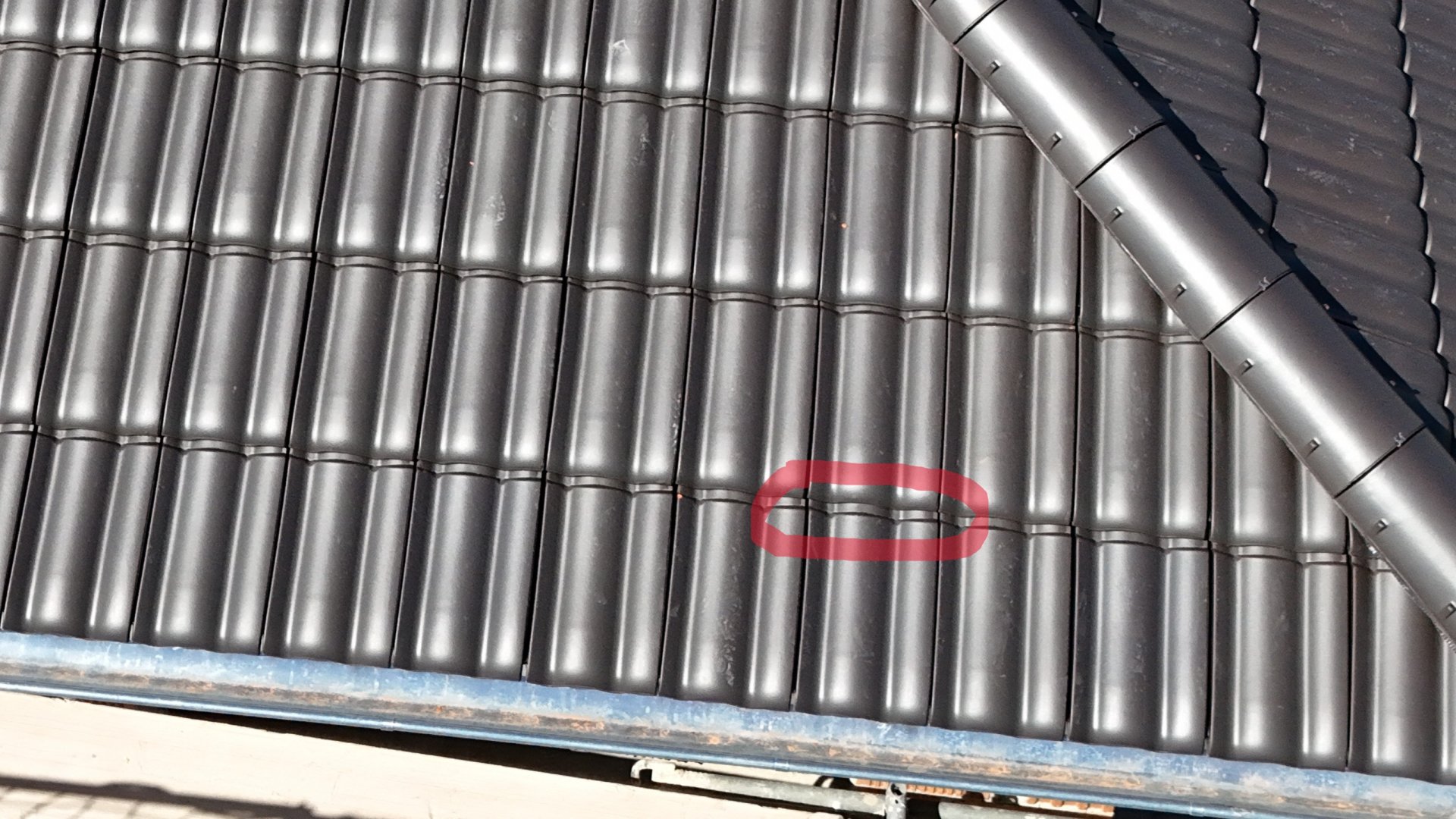

    unser Dach wurde letzte Woche eingedeckt. Nun hat sich mir die Frage gestellt, ob die Pfannen ordnungsgemäß aneinanderliegen. Die Pfannen haben einen deutlichen Abstand zueinander. Mir ist nun die Frage gekommen, ob die Ziegel nicht Stoß auf Stoß aneinanderliegen müssten? Ein Bild hierzu habe ich angehängt. Bild 1.JPG

    Ich kann keinen Fehler erkennen. Die Ziegel sollten richtig liegen, wenn der Lattenabstand richtig ist. Dazu gibt es Zahlenwerte des Herstellers mit Vorgaben, in Abhängigkeit von der Dachneigung.
    Den Lattenabstand kann man grundsätzlich von innen messen.

    Ich konnte vom Hersteller leider keinen Lattenabstand im Verhältnis zur Dachneigung finden.
    Der Ziegel heißt Erlus Forma. Der Hersteller gibt lediglich an, das der Ziegel zur Lattweitengruppe 38,5 cm gehört.

    technische Daten werden doch angegeben:
    Lattweite: 37.7 - 39.7

    Für den Ergoldsbacher Forma Ziegel von Erlus liegt die empfohlene Lattenweite (Lattabstand) zwischen 37,7 und 39,7 cm. Die Standard-Lattweitengruppe beträgt 38,5 cm. Diese Maße ermöglichen eine mittlere Deckbreite von etwa 25,5 cm pro Ziegel. Der Bedarf liegt bei rund 9,9 Ziegeln pro Quadratmeter .

    Wie kann ich dann die Lattweite bei einem Dach mit 25 Grad bestimmen? Erlus gibt bei dem Ziegel eine Regeldachneigung von 22 Grad vor? Oder ist dann meine Lattweite einfach 38,5 cm?
    Sorry, ich versteh's nicht ganz.
    Sieht das Dach für euch dann grundsätzlich ordnungsgemäß gedeckt aus? Mich verunsichern die Abstände im "Kopfbereich"

    Den Lattenabstand gibt Dir die Länge des Dachsparrens vor (zuzüglich Einhang in die Rinne, abzüglich Firstabstand).
    Wenn Du das Maß hast, teilst Du das durch 38,5. Dann bekommst Du eine Anzahl von Lattenreihen bei raus. Da das auf Anhieb nie gerade ausgeht (z.B. 16,37 Lattenreihen) vergrößerst oder verkleinerst Du dann den Lattenabstand im Rahmen der vorgegebenen Abstände, So lange, bis Du auf z.B. 16 oder 17 kommst.
    38.5 ist, wenn man es so will, erst mal ne pauschale Annahme, mehr nicht.
    Das sehr vereinfacht ausgedrückt.
    Ansonsten, das Dach sieht rund aus. Wenn Du Dir die Referenzbilder ansiehst, sieht das dort auch nicht viel anders aus.

    Sieht halt nicht so prall aus. Wenn ich in der Bildersuche nach „Erlus Forma“ suche, kommen Bilder direkt vom Hersteller und da sieht es natürlich schöner aus. Da haben sie wohl den minimalen Lattenabstand genommen und es ist nicht der unansehliche Spalt zu sehen. Ist halt eine Pfanne mit einer Nut in der der deckende Zeigel enden muss. Bei anderen Pfannen ohne diese Nut, sieht es besser aus, welche die Überdeckung überall gleich schön enden kann. Hier halt nicht.

    Ich finde es nicht schön, dass man da immer diese Wulst vom nächsten Stein sieht.
    Wie groß ist denn jetzt der Lattenabstand und wie viele Latten sind es?

    Die Reihen sind vielleicht etwas gezogen. Habt ihr Ortgänge verbaut? Und gab es keine halben Ziegel?

    Den Lattenabstand habe ich versucht heute zu messen. Hat leider nicht geklappt weil von der Innenseite eine Art Folie über die Flächen verbaut wurde, somit lässt sich da nichts mehr messen. Ziegel wollte ich jetzt nicht abdecken.
    Einen richtigen Ortgang haben wir glaube ich nicht, weil wir ein Zeltdach haben. Dachneigung liegt bei 25 Grad.

    Musst du nicht abdecken. Lattenabstand entspricht dem Abstand der Dachpfanne von Unterkante zu Unterkante. Das wird schon passen. Hätte halt schöner ausgesehen mit etwas weniger Abstand. Aber das muss ja an die Dachhöhe angepasst werden. Deßhalb gibt es ja das Spiel.

    Hab jetzt mal meine Statik zur Hand genommen und gerechnet. Die Dachfläche müsste 6,25 m lang sein. Es sind 16 Ziegelreihen, also komme ich bei 6,25 m / 16 auf eine Lattweite von 39,06 cm.

    Nicht rechnen, messen. Von Kante zu Kante.

    Du nimmst aus der zweiten Ziegelreihe einen Stein raus und misst. Und entweder es passt, oder nicht.

    bin leider nicht mehr zum antworten gekommen. Es wurde an unterschiedlichen Stellen gemessen. Der Abstand beträgt zwischen 37,5 cm - 38,5 cm. Ich denke das sollte dann alles passen.
