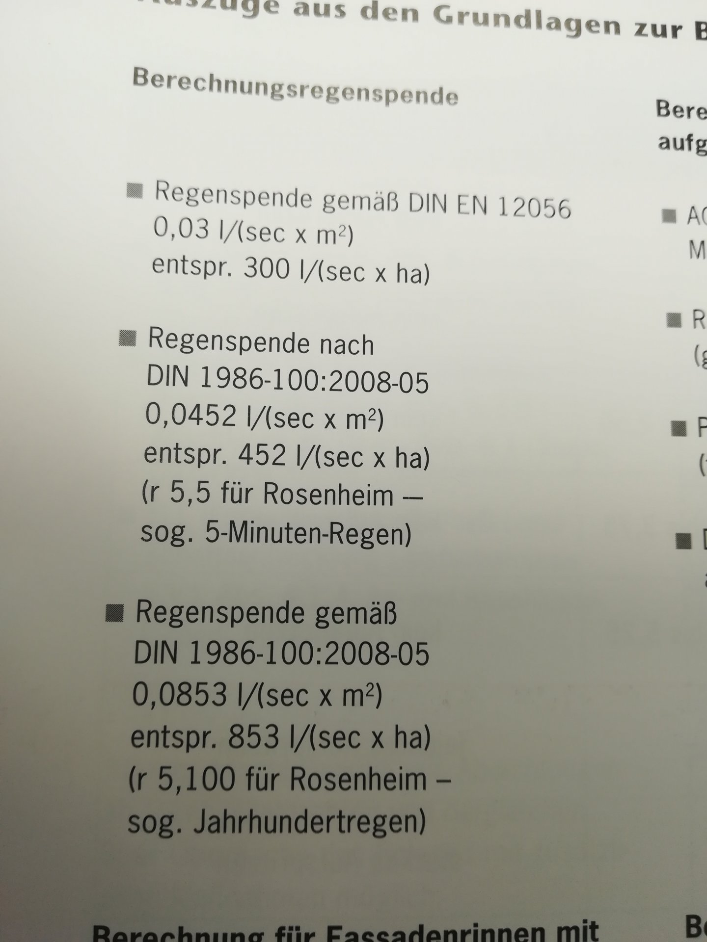

    Das ist von ACO zum berechnen des Querschnitts so ca dann die passende aussuchen MEA könnte im Preis etwas günstiger sein Hauraton ist preislich.
