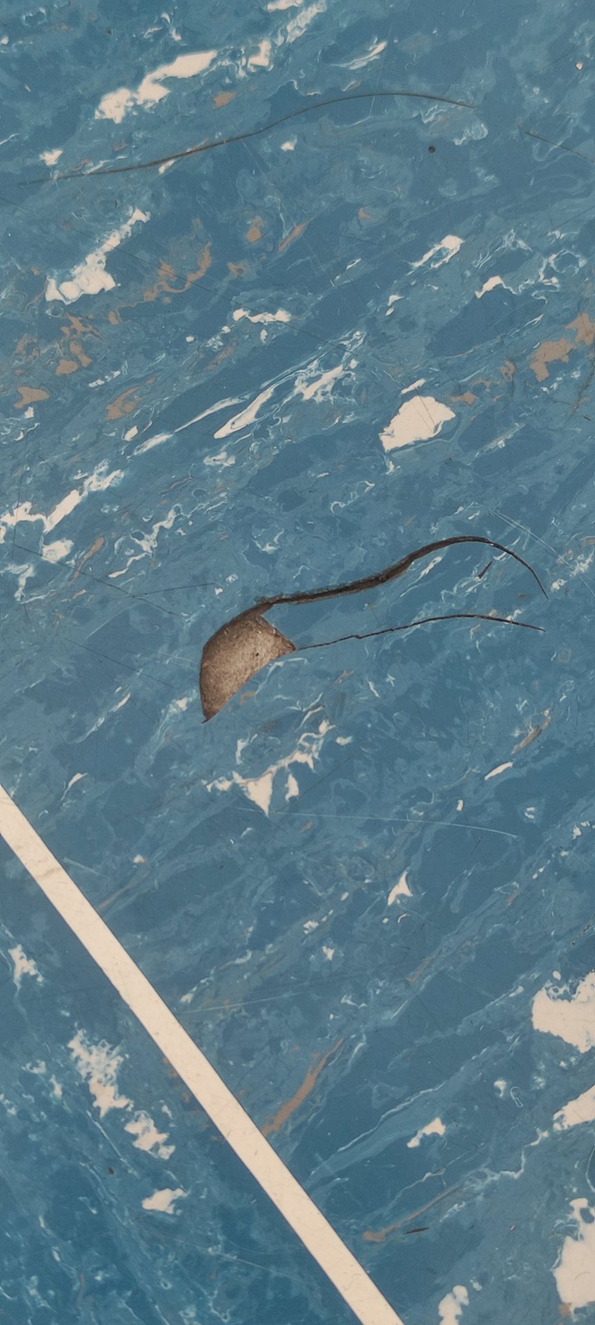

    Bin gerade in den Anfängen ein altes Haus (Erbschaft) zu sanieren. Gebaut wurde es um 1970.
    In einem Raum habe ich Floorflex, und auch schon eine Asbestbelastung über ein Labor nachweisen lassen.

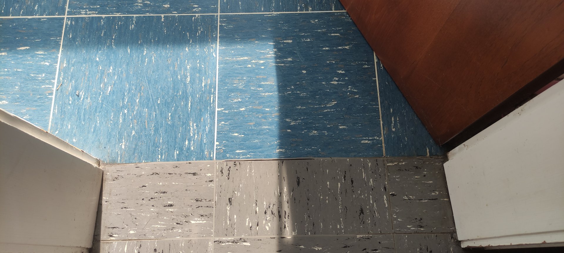

    Worüber ich mir keine Gedanken gemacht habe waren Flur und Küche. Hier wurde mir gesagt "das sei Linoleum". Eigentlich wollte ich heute beginnen hier den Boden zu entfernen, bin mir nun aber unsicher.
    Anbei zwei Fotos. Eins am Übergang Flur/Küche, das zweite zeigt eine kleine Beschädigung in der Küche.
    Nun meine Frage: Ist das vermutlich unkritisches Linoleum oder könnte sich in diesem Belag Asbest befinden?

    Asbestgebundene Lineloeum ist bei diesem Alter nicht ungewöhnlich. Auf keinen Fall solltest du ohne Atemschutz arbeiten, aus Sicherheitsgründen solltest du einen Asbesttest machen.
    rechne mal eher damit, dass du auch da positiv bist. Das ist weder ungewöhnlich noch bedrohlich, du solltest aber nach dem gesunden Menschenverstand und den korrekten Regeln zur Entsorgung und Handhabung arbeiten.
    und das heisst: Fachbetrieb mit entsprechender Schulung/Ausrüstung.

    Deine Platten sind ja alt, gebrochen und an diversen Stellen offen.
    Es ist also nicht auszuschließen, dass sich Asbestfasern in der Luft befinden. Deshalb ist Asbesthaltiges Material per se niemals ungefährlich.

    Für mich sehen die auch nach Vinyl Platten aus. Ich würde die auch testen und je ach Befund entfernen lassen.

    Vinyl Böden wurden auch damals schon auch als Linoleum Böden bezeichnet und haben echte Linoleum Böden so gut wie ersetzt. Hier schafft wohl nur die Probe Klarheit.

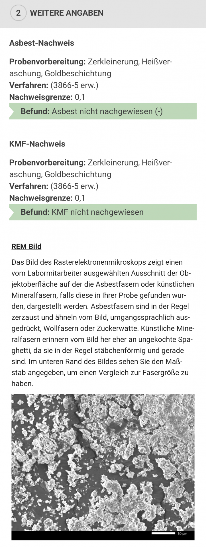

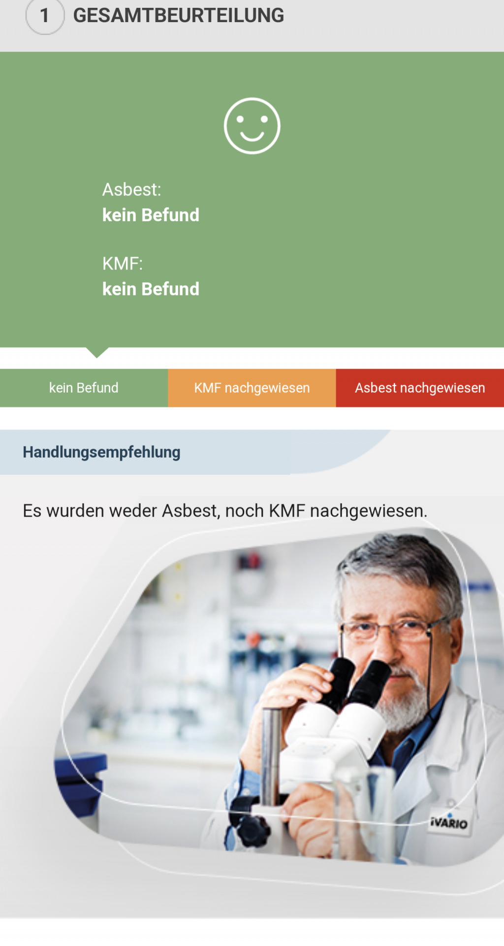

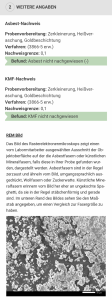

    aufgrund privater Umstände lag das Thema bei mir über den Winter erstmal auf Halde. Aber wie versprochen wollte ich noch ein Update geben:
    Letzte Woche hatte ich die Aktivitäten aufgenommen und einen Test durchgeführt.
    Materialprobe war eine Ecke des Belages. Ergebnis: negativ. S. Screenshots.

    Gut, dann hast du es bei der Renovierung nur mit dem üblichen Dreck zu tun.
    Das spart dir einiges an Nerven und gestattet dir, deine Schutzmasken mehrfach zu benutzen.
    Das Untersuchungsergebnis am besten gedruckt in deinen Unterlagen ablegen, falls dazu irgendwann mal fragen kommen.
