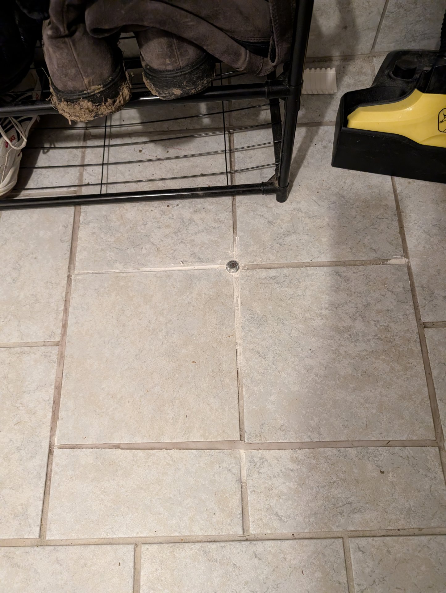

    Hallo zusammen! Wir haben im Keller unseres Hauses aus dem Jahr 1952 so ein Loch welches durch Fliesen die mit einem Metallstift in der Mitte und mit Silikon außen befestigt sind. Was ist darunter? Es muffelt durch die Abdichtung. Was erwartet mich wenn ich es öffne? Herzlichen Dank und viele Grüße

    Sieht aus wie eine altmodische Revisionsöffnung. Die vier Fliesen um den Stift in der Mitte lassen sich aufnehmen, darunter sollte sich eine zu revisionierende Leitung befinden. Dass es da müffelt, deutet darauf hin, dass eine Revision angeraten ist.

    Danke!! Und was heißt Revision? Macht man das selbst oder der Klempner? Sorry für meine stupiden Fragen.

    Das ist eine Abdeckung unter welcher möglicherweise Wartungsbedürftiges Bauteil ist.
    Für das öffnen braucht es eigentlich keinen Fachmann.

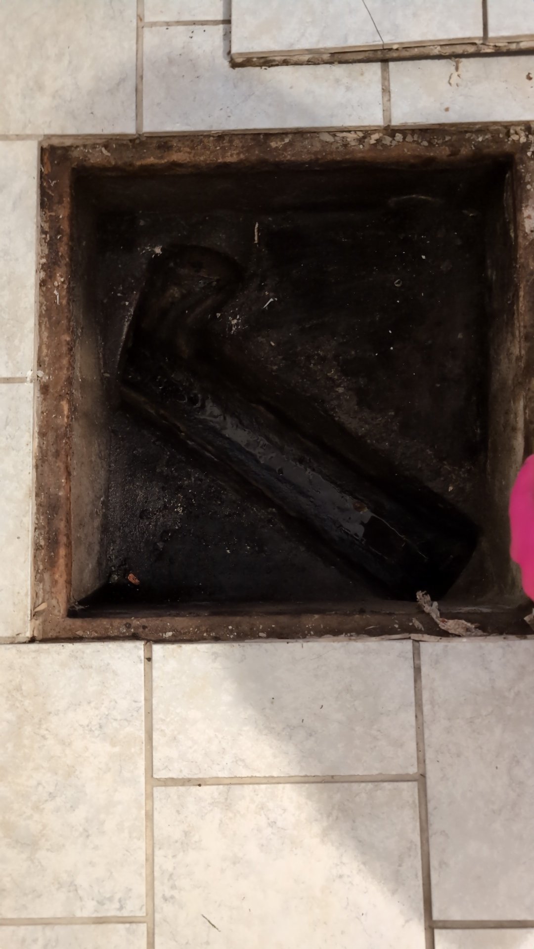

    Danke! Wir haben geöffnet - bzw. Der Klempner. Wir haben hier Zugang zu allen Abflussrohren. Vielleicht hilft das Mal jemandem! Danke für die Beiträge! IMG-20241104-WA0000.jpeg

    Das Rohr war verstopft! Ich denke, dass das Bild hilfreich ist. Ich hätte mich vor ein paar Tagen darüber gefreut.

    Dass die Revision der Abwasserleitung unter so Fliesen liegen, ist zwar eher selten, aber irgendwo musste sie ja sein. Ist doch gut, dass es wenigstens gerochen hat, ein Rückstau wäre ekliger gewesen.
