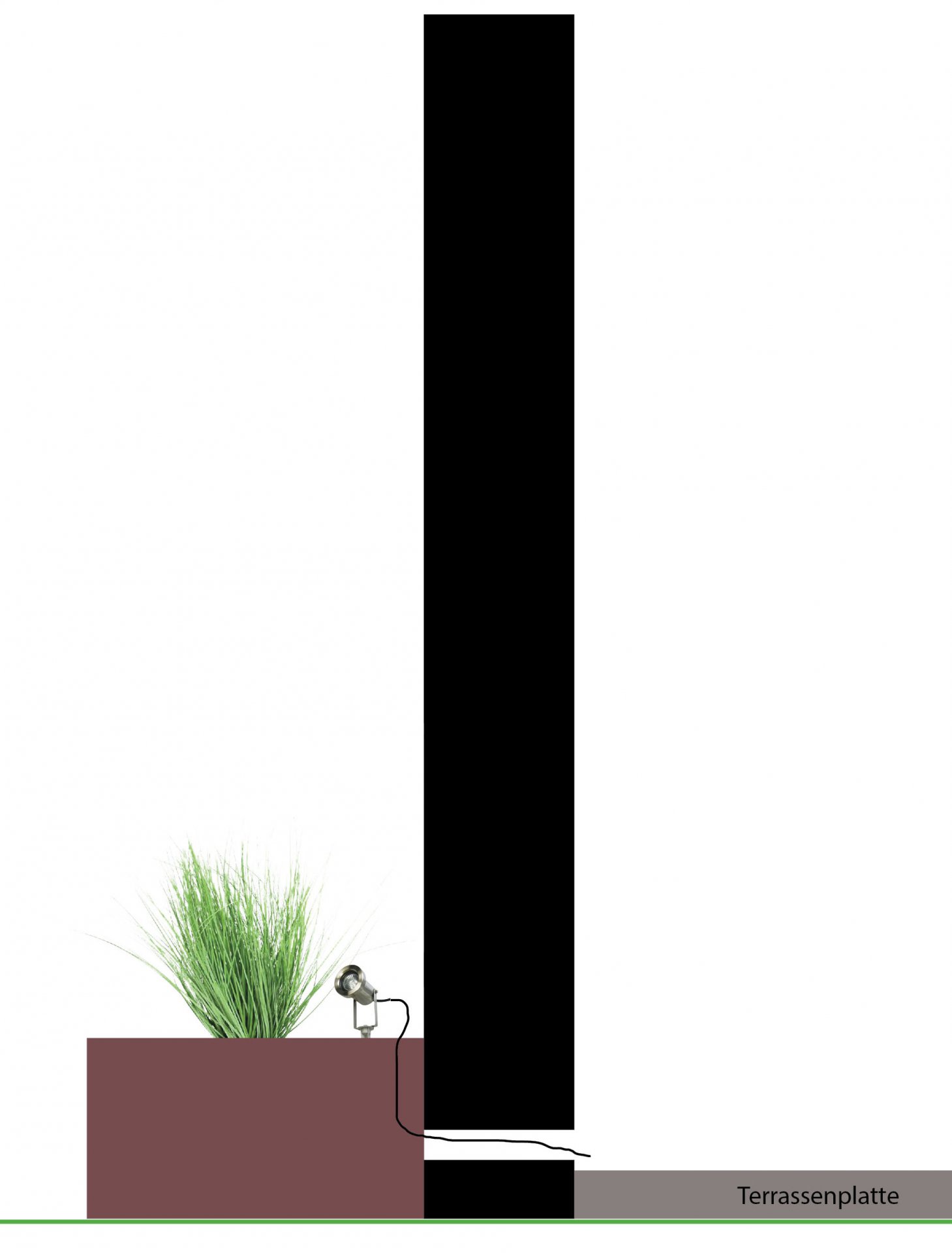

    Moin,
    Fakten:
    - Gartenmauer aus Schalungsteinen 25 cm dick, verfüllt mit Beton cx25/30 und Amierungseisen versehen.
    - Für Stromkabel und Bewässerungsschlauch benötige ich ein Loch in der Mauer
    - Das Loch liegt aber innerhalb eines Hochbeets, welches direkt an der Mauer sitzt
    - Erde wird nur mittels Noppenfolie von der Mauer getrennt, um die Feuchtigkeit nicht gegen die Mauer zu drücken
    To Do:
    Es muss ein ca. 5 cm rundes Loch gebohrt werden. Habe schon jemand der mir das machen kann, aber da das Loch dann unterhalb der Erde liegt und die Noppenbahn dann nicht mehr an der Stelle die Mauer schützt weiß ich nicht wie ich die Mauer vor der Erdfeuchte schützen muss. Das Loch soll ja begehbar bleiben, falls man nochmal Kabel durchziehen muss. Es kann natürlich auch sein, das wir beim Bohren auf die Amierungseisen stoßen und diese dann durchtrennen. Es soll ja nicht vorteilhaft sein, wenn diese Eisen offen liegen.
    Ich bräuchte ein paar Experten-Ideen
    Danke
    Wayne
