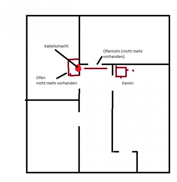

    Das Rohr ging durch den Flur und dann in den Schornstein
    Hab hier mal schnell ne Skizze gemacht. Rot ist da wo der Schacht geplant war und dunkelrot wo Ofen und Kamin ist

    Und ich nehme an, dass an dem roten Fleck (Kabelschacht) der Schornstein/Kamin liegt ... wenn ja ... nutze einfach den. Wenn der noch Betrieb in ist, kannste deine Kabel dort - so tief eingeschlitzt - eh vergessen.

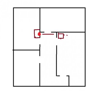

    habs mal angepasst

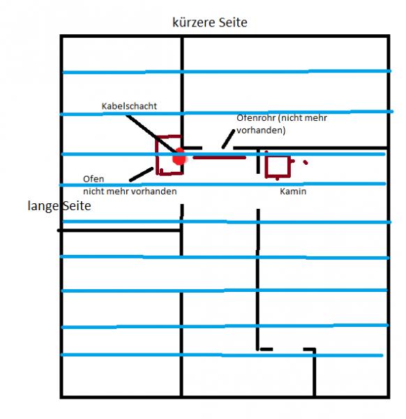

    ich stell mir ne Betonbalkendecke so vor
    gehen diese Balken denn nicht über sämtliche Zimmer ? also von einer Hauswand zu anderen und dazu noch über die kürzere Seite
    so ?

    ok. Und dne Kamin kannste und willste nicht dafür nutzen?
    Außerdem: Schon mal was von ner strukturierten Verkabelung gehört? Leerrohr ins 1.OG ziehen - CAT7 rein (ersetzbar in 20a gegen Glas) und oben ein Switch setzen? das 30er Loch in der Decke tut sicher nicht weh.
    PS: das ist ne Handmontagedecke ... Wenn es tatsächlich eine solche Decke sein sollte, dann kannste im Bereich der Füllkörper (Das kleine Ding, das der Mann da in der Hand hat) problemlos durch die Decke gehen. Die Wand würde ich trotzdem nicht 10cm tief schlitzen.

    Eben durch diesen Füllkörper meinte ich ja. Wie ist das bei diesen Balkendecken. Gehen die übers ganze Haus oder hat jeder Raum seine eigenen Balken wo eingehängt sind ?
    Denn es ist ja in der mitte von Haus da sollten doch die Balkonen einfach auf der Wand aufliegen oder ? Denn es ist ja keine Außenseite sondern mittig von Haus
