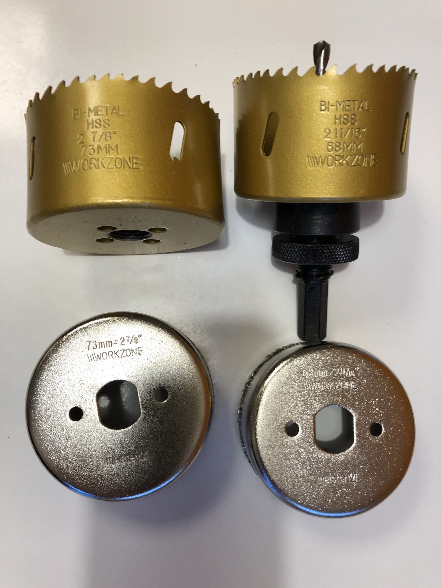

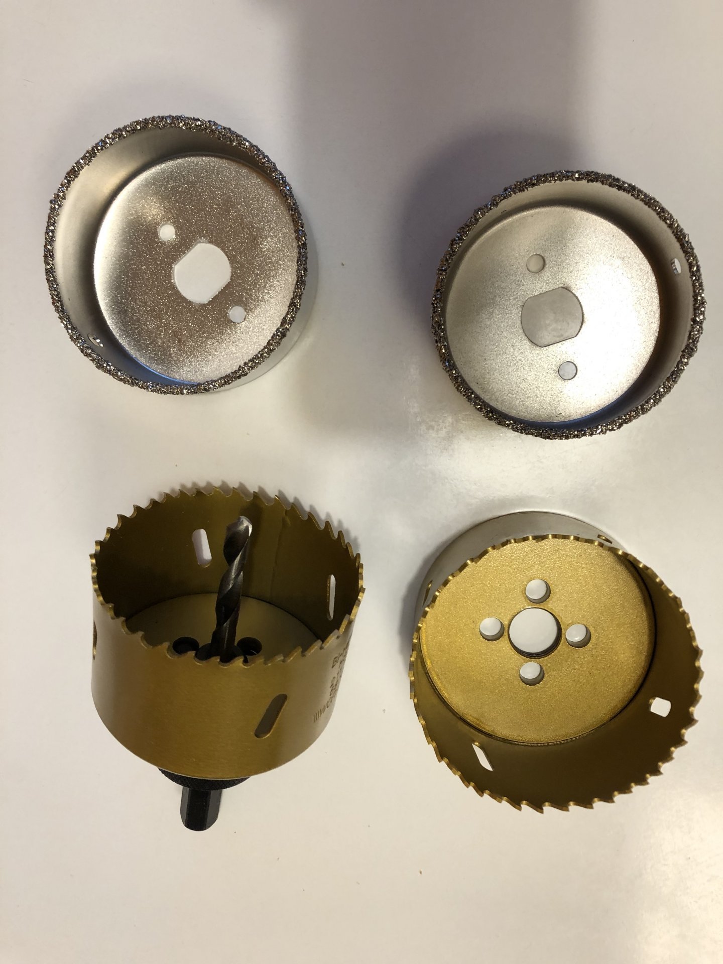

    ich wäre für einen kurzen Ratschlag zu folgendem Thema dankbar.
    Ich möchte in einer 10 cm starken Vollgipswand eine LAN-Dose legen.
    Meine Fragen:

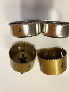

    1) Mit welchem Bohraufsatz (siehe Fotos) bohre ich das Loch für die Dose in die GIPS-Wand?
    a) mit dem goldenen 'gezackten' Bi-Metall-Lochsägensatz ODER
    b) mit dem silbernen Karbid-Lochsägensatz?​
    2) Nehme ich dafür besser den 68 mm oder 73 mm Bohraufsatz? Da ja noch die Dose eingegipst werden muss, tendiere ich zur 73 mm Variante. Richtig?
    3) Die Dose ist tiefer als die Bohrer (Bimetall ca. 4 cm und Karbid ca. 2,5 cm). Ist das ein Problem, oder wird einfach 2x nacheinander gebohrt, um die benötigte Tiefe zu erreichen? Gibt es hier ggfs. noch etwas zu beachten, z.B. beim 'Herausbekommen' des ausgesägten Teils der Gipswand?
    Vielen Dank für die Unterstützung!

    Es ist vollkommen egal womit Du bohrst.
    Du wirst auf jeden Fall auf der anderen Seite rauskommen.
    Setzt die Dose ein und vergipse die Rückseite ordentlich.
    Ich würde nur bis zur Hälfte bohren und dann von der Rückseite neu ansetzen. Dann bricht nichts aus.

    Man macht da keine ganz genau passenden Löcher, schon gar nicht mit einer Lochsäge. Man macht da ein etwas größeres Loch mit einem Dosensenker und gipst die Dose dann ein.
    Jo, die Lochsäge ist nicht so tief wie eine Dose, ist weil die für "Platten" wie zB GK-Platten ist. Kannst natürlich auch zweimal ansetzen, weil extra einen Dosensenker kaufen muss ja auch nicht sein. Die Bohrkerne werden normal herausgebrochen, also einfach bohren und dann mit einem Meisel in den Schlitz und "seitlich" drücken, dann brechen die raus und man muss nur noch hinten bisschen "begradigen". Ob das aber bei einer nicht ganz so tiefen Bohrloch (wg. Lochsäge) auch funktioniert weiß ich nicht, musst halt testen.

    Ja ne, Du hast gefragt wie man das macht und eigentlich macht man das nicht mit einer Lochsäge, aber wie gesagt, ein einziges Loch könnte man damit hinbekommen...

    Das eine Loch kann man warscheinlich sogar mit einem alten Schraubendreher und einem Hammer rauskratzen.
    Fragen haben die Leute, probiers doch einfach aus, wenn du die Lochsäge schon da hast, du merkst doch sofort ob es geht oder nicht.
    Sonst nimmst halt einen stinknormalen Dosensenker, aus Diamant muss der nicht sein, Standard HM für Ziegelmauerwerk wird genauso gehen. Und die grösse eben so gross oder bisschen größer wie die Dose !
    Zugipsen kannst du das doch eh wieder ohne grosse Probleme....

    Also willst du eine uP Dose mit nen aP Kabel versorgen? Warum schraubste keine aP Dose an die Wand oder legst die einfach auf den Schrank?
    Ich würde ein 68er Loch bohren und eine Hohlwanddose setzen dann brauchste nicht noch gipsen und du hast mehr Platz da die Dose grösser ist. Die Hohlwanddose ist 45-50mm tief
