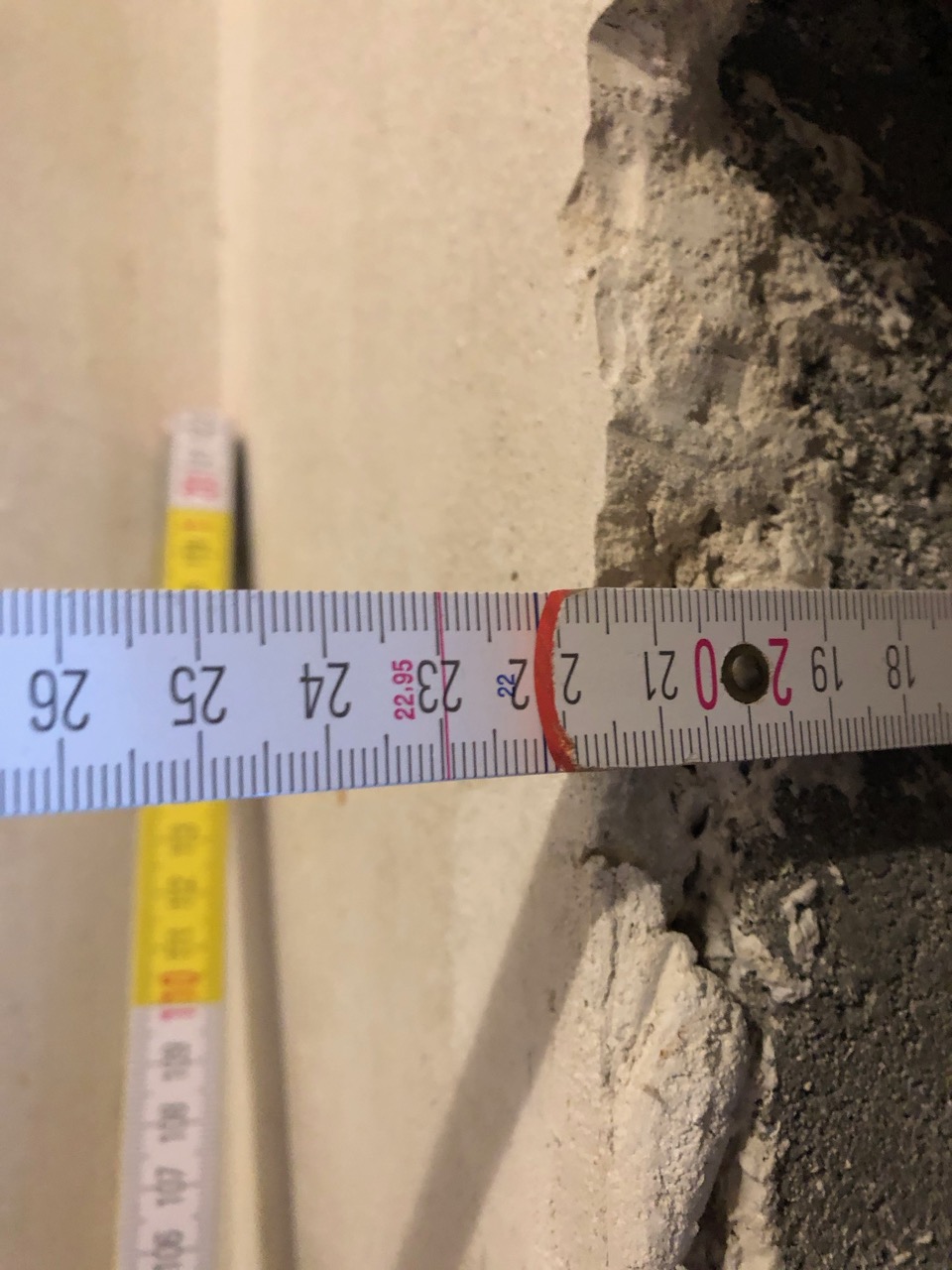

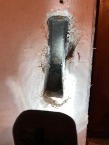

    unser kürzlich erworbenes Haus (1975) hat laut Baubeschreibung eine 24'er Ytong Außenwand ohne weitere Wärmedämmung.
    Nachdem es im Kinderzimmer wirklich gezogen hat am Gurtabwickler sowie am Rolladenkasten an der Gurtführung und wir gestern mit der Renovierung des Zimmers begonnen haben, habe ich den Gurtwickler geöffnet und siehe da:
    Da haben wir nicht mehr viel Mauer bis wir durch sind :(
    Ich werde das jetzt auf elektrischen Rolladen umrüsten und möchte daher das Loch vernünftig verschließen, weiß aber nicht wie.
    Im Netz gibts Tipps wie Zeitungspapier, Bauschaum etc., denke das kann nicht richtig sein.
    Habt ihr eine Lösung?

    Yton einkleben.

    Sieht für mich eher nach Bimsstein aus.
    Alten Gurtkasten ausbauen und dann kann man die Öffnung mit PB verschliessen.
    Beiputzen, Spachteln ..fertig

    ...und schleunigst anfangen Geld beiseite zu legen, um eine vernünftige Außendämmung anzubringen. 24er Porenbeton hatte meine Gartenlaube, die ich nur gelegentlich mal beheizte.
