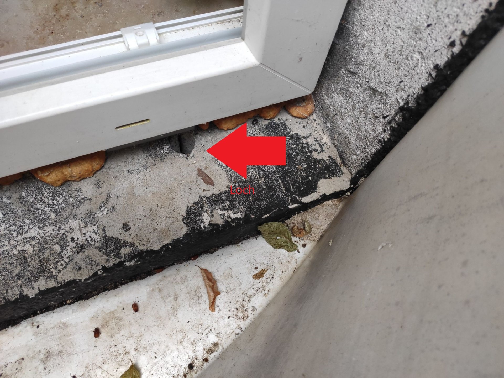

    ich habe eine Frage zu meinen Fenstern im Keller bzw. zu dem Mauerwerk um die Fenster.
    Das Haus ist Baujahr 2010 und wurde letztes Jahr erworben.

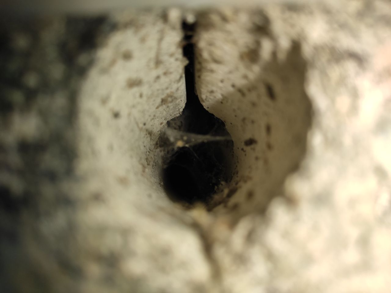

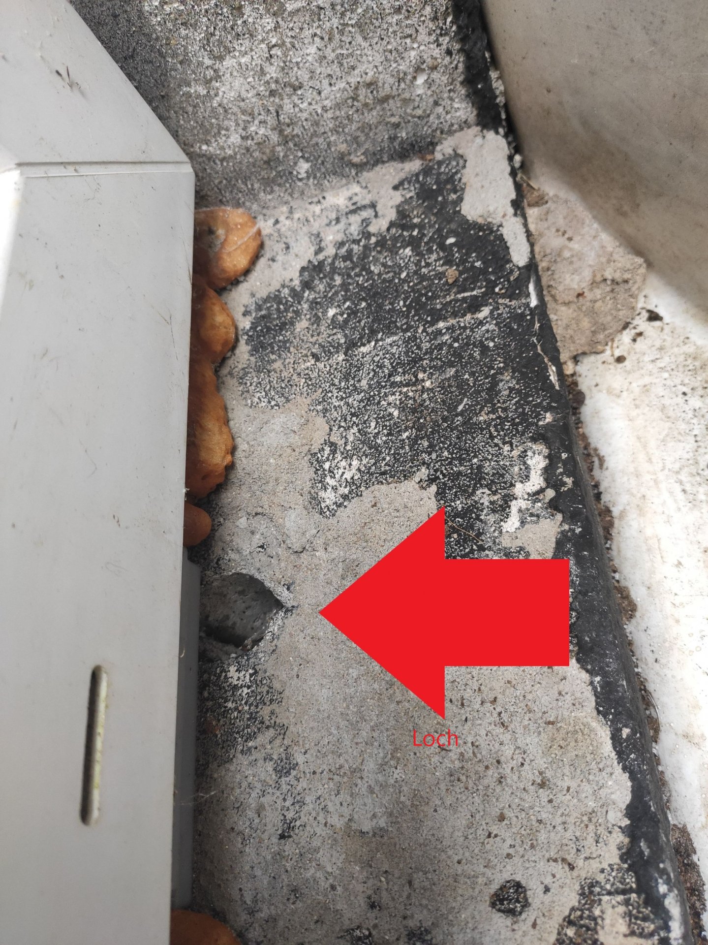

    Ich habe nun die Kellerschächte sauber gemacht und vom Laub befreit. Dabei ist mir im Heizungskeller folgendes Loch in der Höhe wo eigentlich bei einem normalen Fenster die Fensterbank wäre aufgefallen.
    Bei anderen Fenstern in Keller sind mir auch kleine Spalte aufgefallen die ich jedoch mit Silikon verschlossen habe . Ich konnte beobachten, dass beim Putzen das Wasser in die Risse floss und ich hatten dann auch eine kleine feuchte Stelle an der Innenseite vom Keller.
    Das Loch sieht jedoch fast gewollt aus, da es sehr rund ausgebohrt ist. Kann ich es auch verschließen oder hat dies einen Zweck für eine Entlüftung der Wand? Sollte es einmal stark Regnen, habe ich bedenken, dass mir die ganze Wand von Außen mit Wasser vollläuft bzw. auch Spritzwasser könnte immer in die Kellerwand einlaufen.
    Im Anhang auch ein paar Bilder.

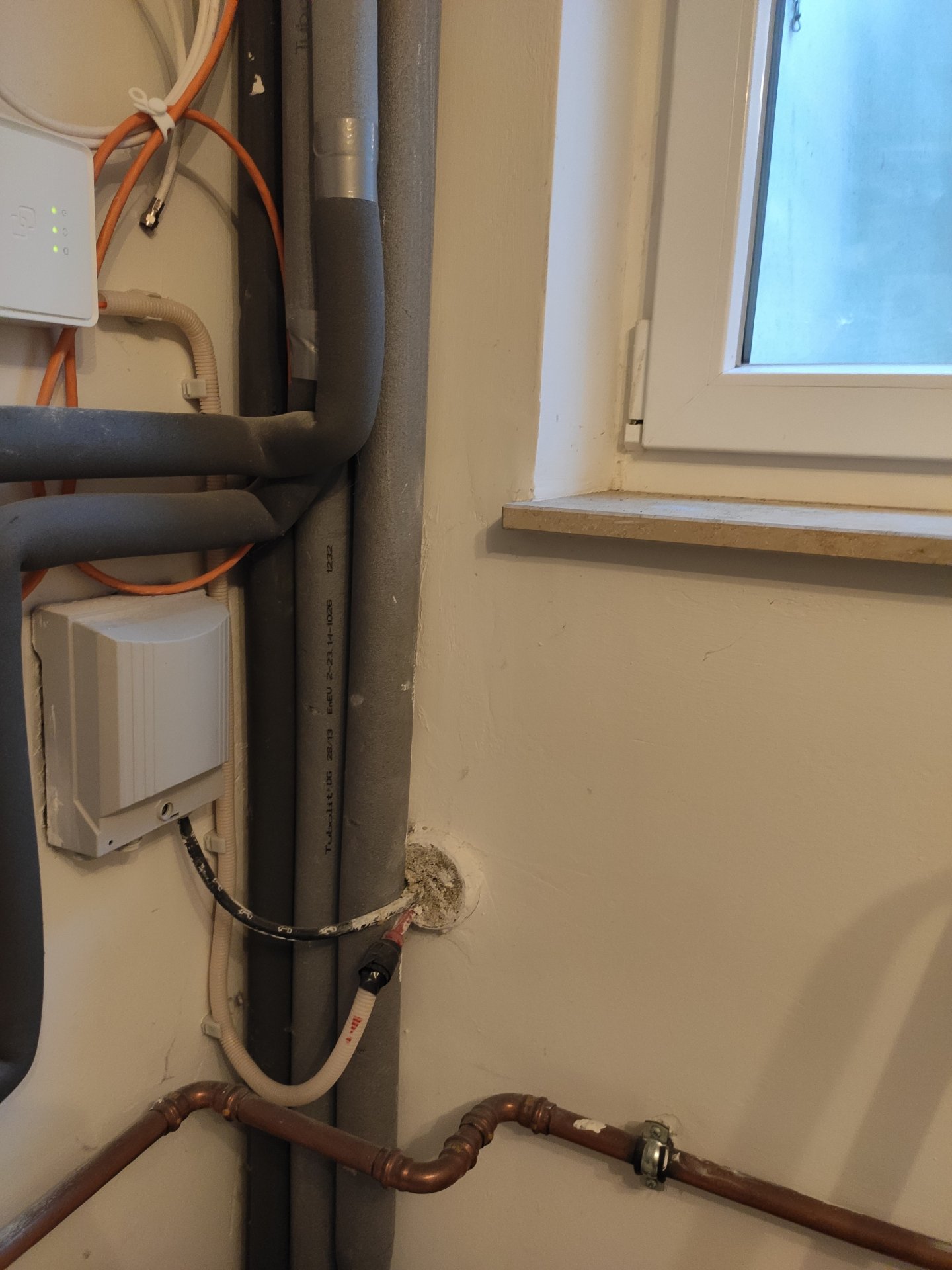

    Ich rate mal: Die Vorbesitzer hatten dort eine Elektroleitung durchgeführt, zu welchem Zweck auch immer, möglicherweise einen Antennendraht. Ich würde das Loch mit einem geeigneten Dichtstoff verschließen.

    Danke für die Antwort.
    In dem Raum dahinter ist die ganze Technik, also kann es ein Versuch sein etwas zu verlegen.
    Es ist gut zu hören, dass es nicht "normal" ist und es verschlossen werden kann.
