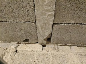

    die Monteure haben heute ein Loch durch den Betonträger gebohrt. Ist das ein Problem für die Statik oder unbedenklich?

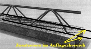

    Das ist eine Decke bzw. der Boden unter einem neu einzurichtenden Bad. Soweit ich weiß handelt es sich um eine Hohlsteindecke ähnlich dem Bild

    ok,jetzt hab ichs ,
    in dem Bereich dürfte man kein Loch bohren da die Spanneisen im Fuß beschädigt werden könnten
    und damit die Tragfähigkeit reduziert würde.
    sollte noch nicht betoniert wurde sin Zusatzeisen im Träger einzulegen.
    wie lang und Querschnitt sagt Euch der Statiker

    Liegt der Traeger genau auf der Steinfuge der Reihe darunter drauf? Auch nicht grad ideal...

    Das sieht ja nicht gerade nach Neubau aus...was soll er denn da Eisen nun reinlegen und gehalten hat es bisher auch...

    bei genaueren Hinsehen sieht man das schon betoniert wurde.
    ich denk mal das wird auch weiterhin halten.

    Ich hab der Firma ne Mail mit Bild geschickt, die sollen sich das nochmal anschauen und mir bestätigen, dass das für die Zukunft in Ordnung ist. Irgendwelche Ratschläge wie ich mich am besten verhalten soll, dass wenn dann irgendwas passiert ich auf der sicheren Seite bin?
  10. #10 Lexmaul, 22.08.2017
    Lexmaul
    Lexmaul
    15.09.2014
    8.921
    2.163
    Mimosenlecker
    Nicht drunter stehen
