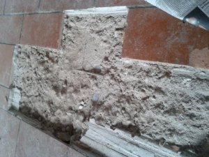

    Guten Abend zusammen,
    ich habe vor kurzem ein paar Fliesen im Esszimmer entfernt, da sich diese gelockert haben. Dummerweise hing unten noch ein grosser Teil des Estrichmörtels dran, so dass man bis auf den Armierungsstahl und die Isolierung darunter schauen konnte. Nun möchte ich das entstandene 3-4cm tiefe Loch schliessen um wieder überfliesen zu können.
    Weitere Randdaten:
    - EFH Bj 1978
    - Fussbodenheizung
    Meine Fragen:
    - Welches Material sollte man für die Ausbesserung nehmen? Reparaturmörtel, Schnellestrich,...?
    - Sollte ein Armierungsgewebe eingesetzt werden?
    - Hat jemand eine Ahnung, um welche Art von Estrich es sich handelt (Anhydrit oder Zement)?
    Besten Dank schonmal,
    Holger

  4. #4 ucontrol, 18.03.2013
    ucontrol
    ucontrol
    17.03.2013
    31
    Ingenieur Elektrotechnik
    Erde
    Moin, ich habe die Stelle nach dem Foto mit Bürste und Staubsauger bearbeitet. Dabei haben sich immer wieder Mörtelbrocken gelöst. Das Ergebnis sieht jetzt eben so aus, wie oben beschrieben. Vielleicht mache ich nochmal ein aktuelleres Foto.
    Ach ja, die Fliesen sind im Dickbett verlegt.
    Gruß, Holger

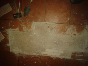

  5. #5 ucontrol, 18.03.2013
    ucontrol
    ucontrol
    17.03.2013
    31
    Erde
    So, hier nun ein aktuelles Foto - mit Loch :-)
    Gruß,
    Holger
  6. Lebski
    Lebski Gast
    Drahtbürste (wegen loser Teile), Absaugen.
    Tiefengrund, dann entweder selbstnivelierende Spachtelmasse oder Schnellzement zum flicken. Musst mal sehen, an was du günstiger dran kommst.
  7. #7 Gast036816, 18.03.2013
    hau erst einmal die alten mörtelund fugenreste raus, saug alles an losen krümelkram weg und das loch unten auf dem bild füllst du mit kunstvergütetem estrichmörtel auf. auf die fläche trägst du eine haftbrücke mit quarzsandeinstreuung auf und nach dem abtrocknen kommen fliesen rein. anschliessend verfugen und gut ist.
  8. #8 ucontrol, 18.03.2013
    ucontrol
    ucontrol
    17.03.2013
    31
    Erde
    Ok, dann werde ich mal den Baumarkt besuchen...besten Dank!
