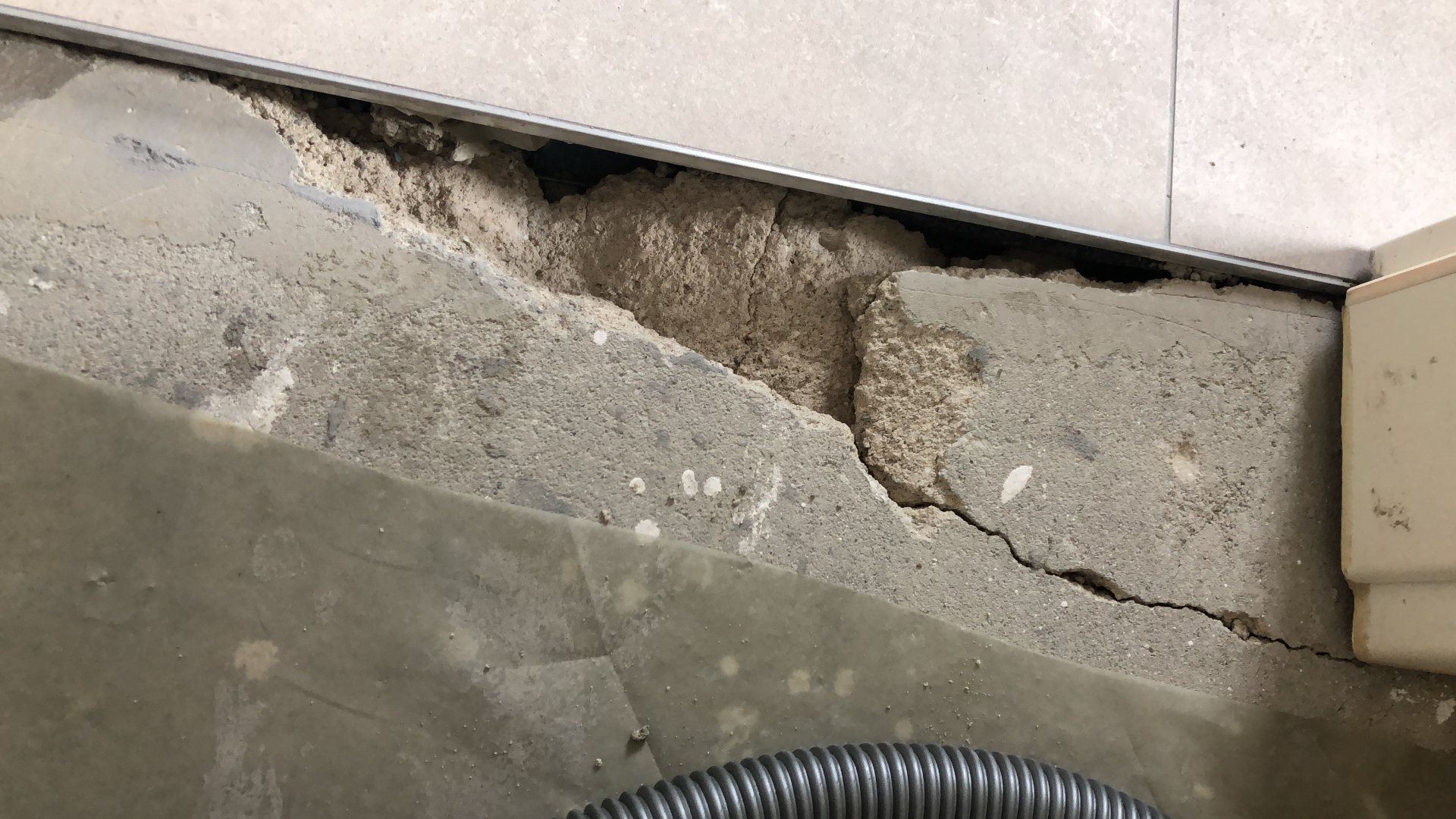

    Wir haben unser Bad im OG saniert. Es wurden neue Rohre, FBH und Estrich gemacht.
    Am Dienstag haben wir dann auch endlich die neuen Fliesen bekommen. Alles top soweit :28:
    Im angrenzenden Flur haben wir nun den alten Laminat entfernt. Ende Juni bekommen wir hier einen Parkettboden.

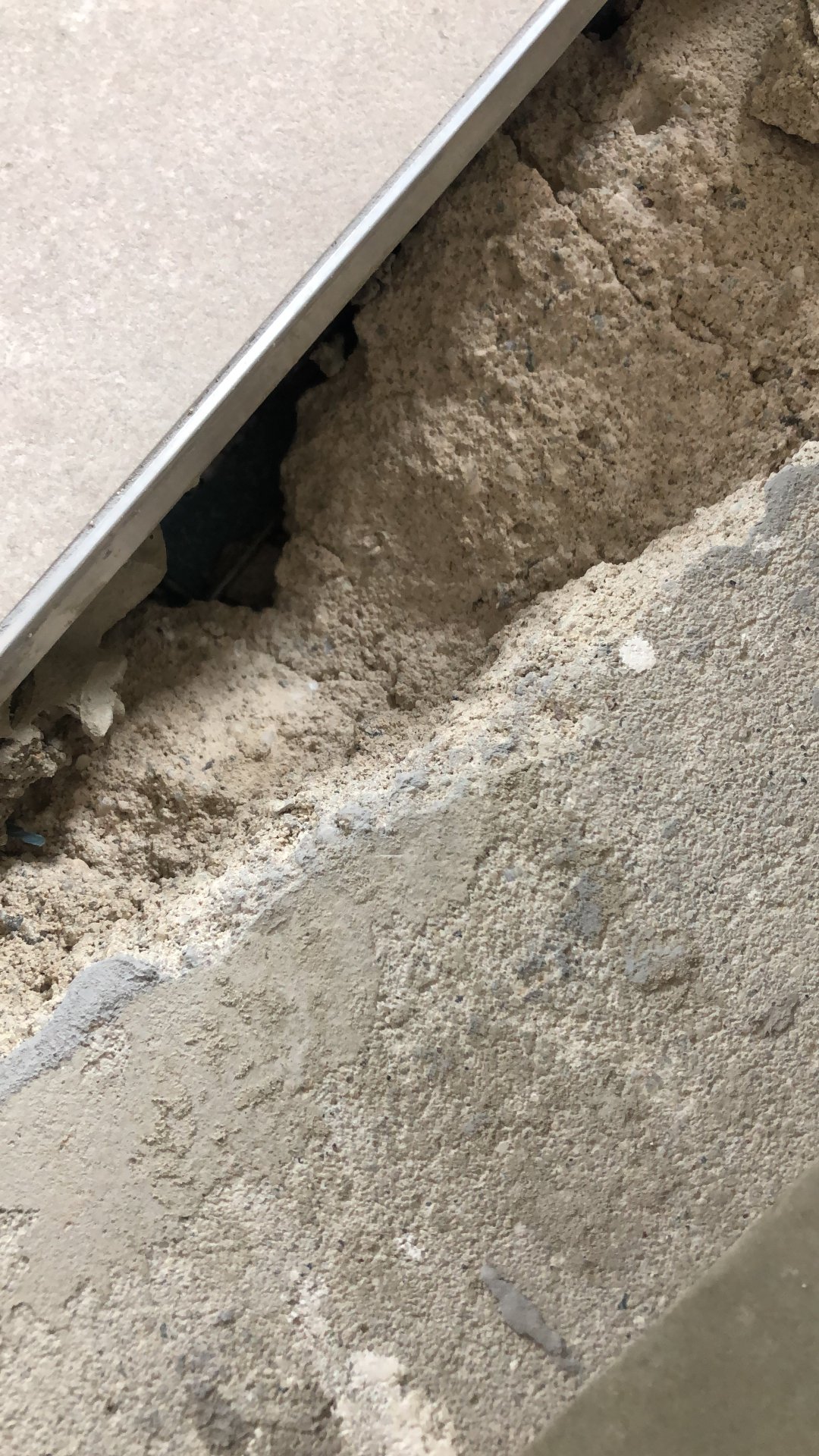

    Nun mussten wir feststellen, dass direkt vor dem Badezimmer der alte Estrich beschädigt ist. Wahrscheinlich durch die Stemmarbeiten als der Estrich im Bad entfernt wurde. Blöderweise wurde der Laminat vorher nicht entfernt und es ist wohl keinem aufgefallen :lock
    Wir konnten den Brocken einfach rausnehmen, nun haben wir hier aber ein tiefes Loch. Eine Stelle geht sogar bis zur Folie runter.
    Hab mal Fotos eingefügt.
    Womit sollen wir das füllen?
    Vielen Dank für eure Hilfe,
    lg Jaqueline

    Alles lose, gerissene Material entfernen, absaugen, vornässen und mit Zementmörtel und hinterher ggf mit Betonspachtelmasse auffüllen.
    Soll der Parkettboden verklebt werden oder ist Fertigparkett auf Trennlage geplant?

    Der Parkett wird verklebt.
    Ausgesaugt hab ich heute schon, hier noch ein Foto.
    Der Brocken unter der Türzarge ist übrigens nicht locker. Kann den zumindest nicht bewegen.
    Wir hätten sogar noch Estrich zu Hause... Könnte man das auch damit befüllen?

    ich würde gut reinigen und entstauben, danach mit Epoxidharz ausgießen, machen wir in der Firma öfters.

    wichtig ist, dass ihr unter den neuen Fliesen keinen Hohlraum bekommt. Sieht aktuell so aus.
    Als wir unsere Bäder gemacht haben, hatten wir auch wegen FBH im Rahmen der Sanierung die alten Fliesen incl. Estrich bis zur Bodenplatte entfernt. Im Vorfeld haben wir aber am Übergang der Bäder zum Flur mit einer Flex einen sauberen Schnitt gemacht, damit der Estrich dort nicht beschädigt wird. Unschön, dass ihr das jetzt nicht gemacht habt. Der Vorschlag von Daniog, sollte das aber helfen mit dem Harz

    Im Nachhinein ärgert mich das auch total dass wir daran nicht gedacht haben. :mauer
    Ich denke wir werden das mit dem Harz versuchen. Der Estrichmacher hat zwischen altem und neuem Estrich einen Randdämmstreifen gelegt. Da dieser schwarz ist, sieht es ein bisschen so aus als würde das Loch bis unter die Fliese gehen. In Wirklichkeit reicht das Loch bis zur Abschlussleiste. Die hängt momentan wohl etwas in der Luft.
