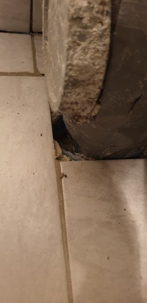

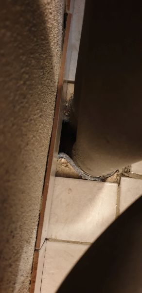

    Hallo liebe Experten,
    ich habe in meinem unbeheizten Hausanschlusskeller zwei Abflussrohre, die entlang der Wand durch den Kellerraum verlaufen. Rund um diese Abflussrohre sind Löcher im Estrich. Bei einem kürzlichen Wasserschaden, konnte mir das Wasser so völlig ungehindert unter den Estrich laufen. Der Schaden ist inzwischen saniert.
    Ich würde aber gerne verhindern, dass so etwas noch mal passieren kann. Wie verschließe ich diese großen Löcher und um die Rohre? Kann ich da einfach Bauschaum benutzen? Es muss auch nicht die 100-Prozent-Lösung sein. Aber es macht schon einen großen Unterschied, ob Wasser bei diesem Lochdurchmesser völlig ungehindert unter den Estrich läuft, oder ob nur ein paar kleine Löcher vorhanden sind.
    Freue mich über Tips.

    Besser wäre es, die Abwasserrohre so zu ertüchtigen, das eine Havarie nicht zu befürchten ist.
    Du kannst vielleicht die Zwischenräume mit einer Vergussmasse ausgießen. Dann läuft die Brühe eben woanders unter den Estrich.

    klar kannst du das zb mit dichtschlämme, Silikon oder verbundmörtel ausspritzen aber denke das bringt eh nix bzw. nicht viel
    bauschaum bringt gar nix

    Die Ursache des Wasserschadens hatte nichts mit den Rohren zu tun. Waschmaschine war die Ursache.
    Der Keller hat sogar einen Abfluss im Boden in der Mitte des Raumes.
    Der Abfluss ist nur relativ Wirkungslos, wenn mir das Wasser vorher schon durch dieses große Loch im Estrich versickert.

    Mach doch kleine Fliesen drumherum (Sockelleistenhöhe) als Barriere - es muss ja nicht dauerhaft wasserdicht sein, ist ja nur für den Notfall.

    Du kannst eine Abdichtung vom Boden an die Rohre hochführen, z.B. mit Flüssigkunststoff.

    Ich tendiere zu dem Vorschlag von Lexmaul einfach kleine Fliesen als Barriere drum herum zu legen und diese mit Silikon an den Rändern abzudichten.
    Das schützt schon mal im Notfall - falls im Keller mal 0,5 cm Wasser steht - so dass es mir nicht direkt dort hinein läuft, sondern den Weg zum Abfluss findet.
    Zusätzlich würde ich die Löcher mit Bauschaum ausschäumen, damit Spritzwasser ebenfalls nicht sofort dort hinein läuft - falls mal etwas passiert. (In unmittelbarer Nähe sind diverse Wasserrohre, Druckausgleichskessel, etc.)
    Spricht da irgendwas gegen? Nicht dass durch den Bauschaum irgendwo Feuchtigkeit kondensiert und meine Dämmung anfängt zu schimmeln.

    Meine Frage war von Anfang an, wie ich die Löcher im Estrich neben den Rohren abdichte, damit dort kein/wenig Wasser hinein läuft, im Falle eines erneuten Wasserschadens. Nicht: "Wie verhindere ich einen neuen Wasserschaden". Von daher ist die Ursache des Wasserschadens tatsächlich nebensächlich, wenn auf meine eigentliche Frage eingegangen wird.

    bauschaum ist Murks, erstens geht das Wasser da durch zweitens bleibt der dann feucht.
    mach es mir vergussmasse, Verbundmörtel, dichtschlämme, oder meinetwegen noch Silikon aber nicht mit bauschaum!!!
    und die Rohre solltest du anschauen nicht dass die als nächstes undicht sind und du hast den nächsten Schaden.
    oft wird bei Versicherungs Policen auch schadenregulierung ausgeschlossen wenn Rohre zu alt sind . Schau mal bei dir nach
