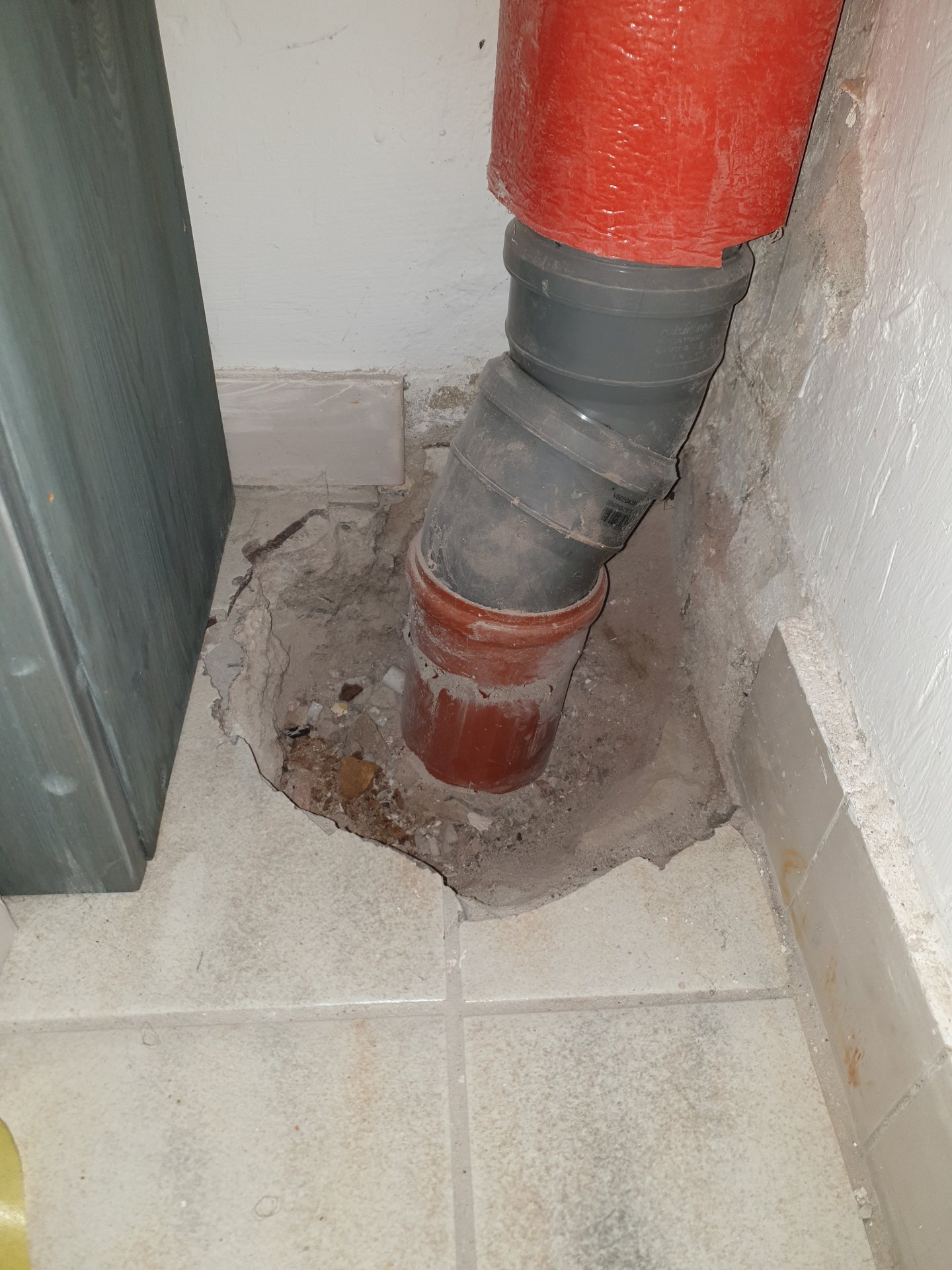

    Hallo, ich bin neu hier und habe eine kleine Frage zum Keller meines Altbaus.
    Im Rahmen der Sanierung der Abwasserleitung wurde die neue Leitung an die alte im Keller angeschlossen. Dabei wurde der Kellerboden ca. 20cm aufgestemmt (siehe Bild).
    Nun würde ich gern dieses Loch verschließen (Optik spielt dabei keine Rolle, weil eh ein Schrank darüber steht. Aus meiner laienhaften Perspektive würde ich die Stelle säubern und in zwei Schichten Fertigbeton aus dem Baumarkt reinkippen. Spricht da etwas gegen bzw. wie ist es richtig?
    Vielen Dank und viele Grüße schon mal.

    Wenn ein Schrank drüber kommt kannst du es auch offen lassen oder nur einen passenden Deckel drauf legen. Dann bleibt es revisionierbar.

    Ich würde das Loch mit Sand auffüllen und nur den obersten Zentimeter mit etwas Mörtel verschließen.
    Dann ist das Loch zu und kann im Bedarfsfall trotzdem leicht wieder geöffnet werden.

    Vielen Dank für die Antwort. So werde ich das machen... wer weiß wie schnell man da nochmal ran muss.

    Für Sowas habe ich immer Styropor genommen. Je nach Größe zuschneiden einschlemmen und Estrich rüber
