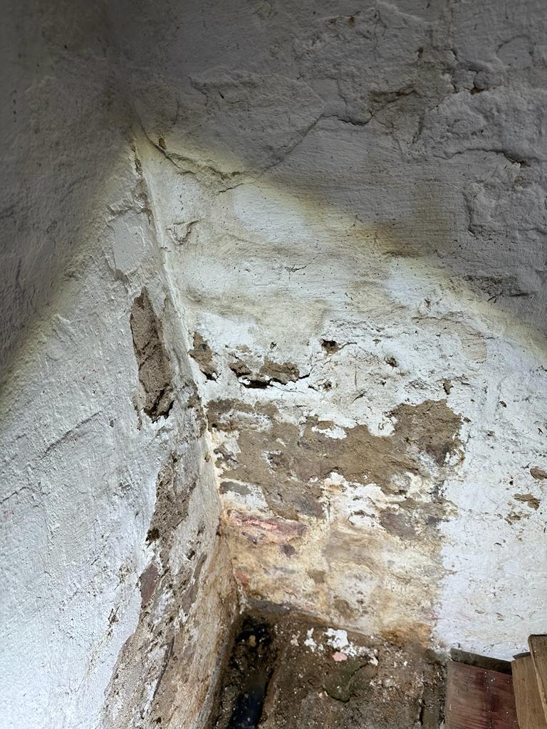

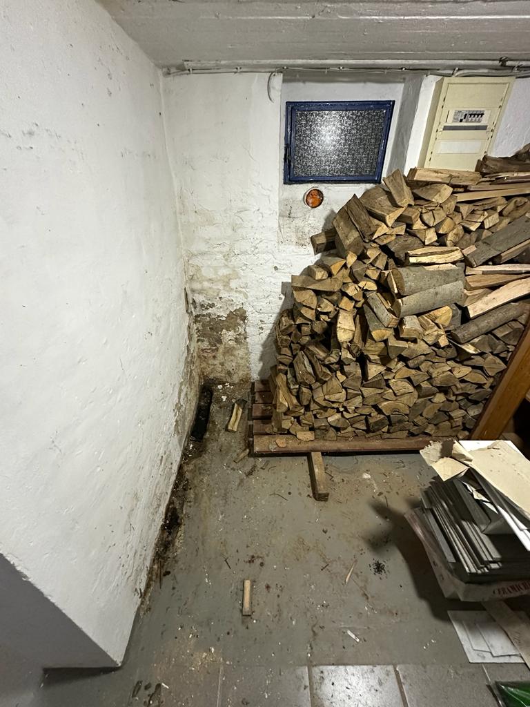

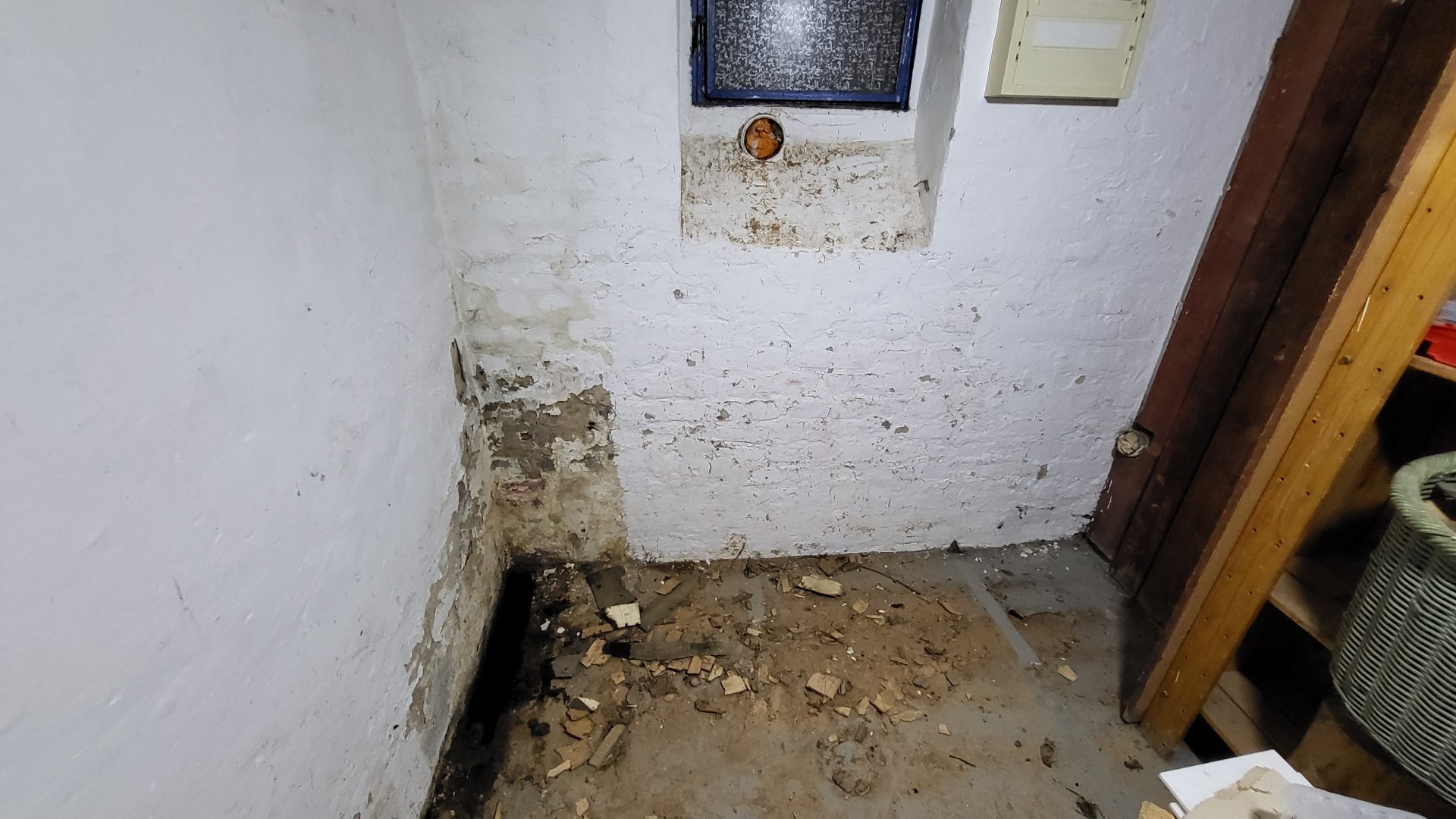

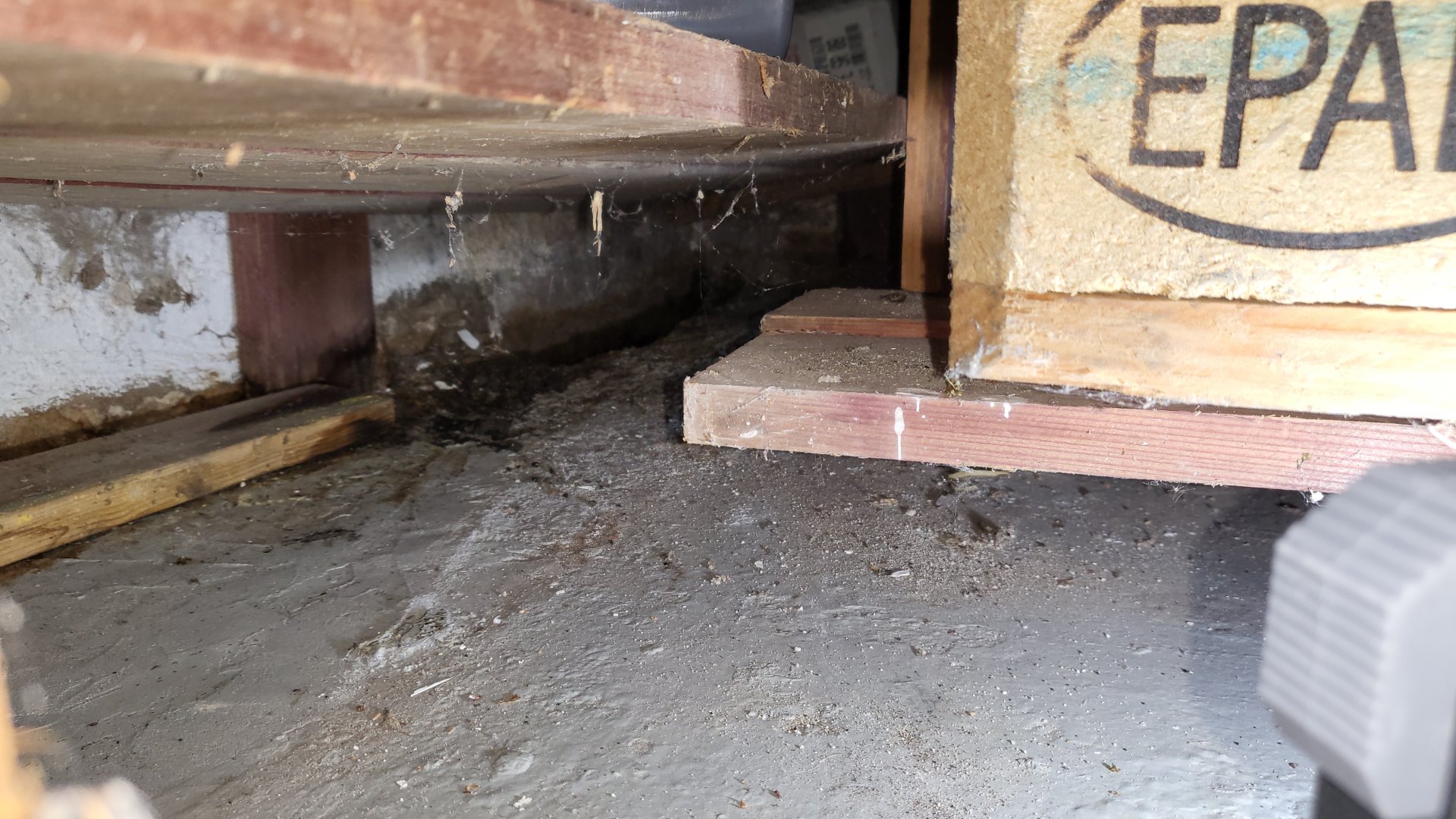

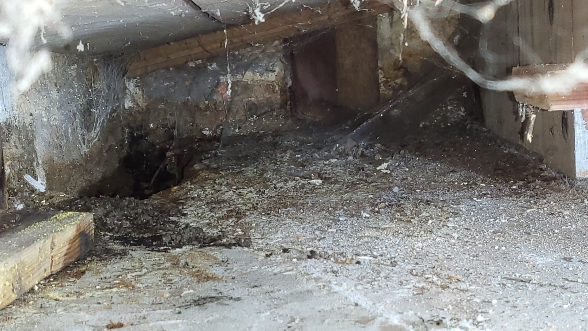

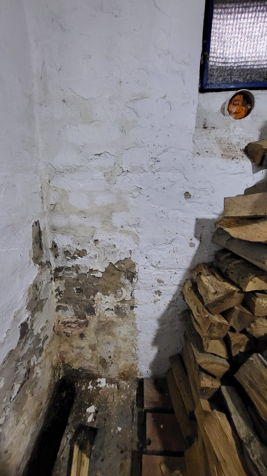

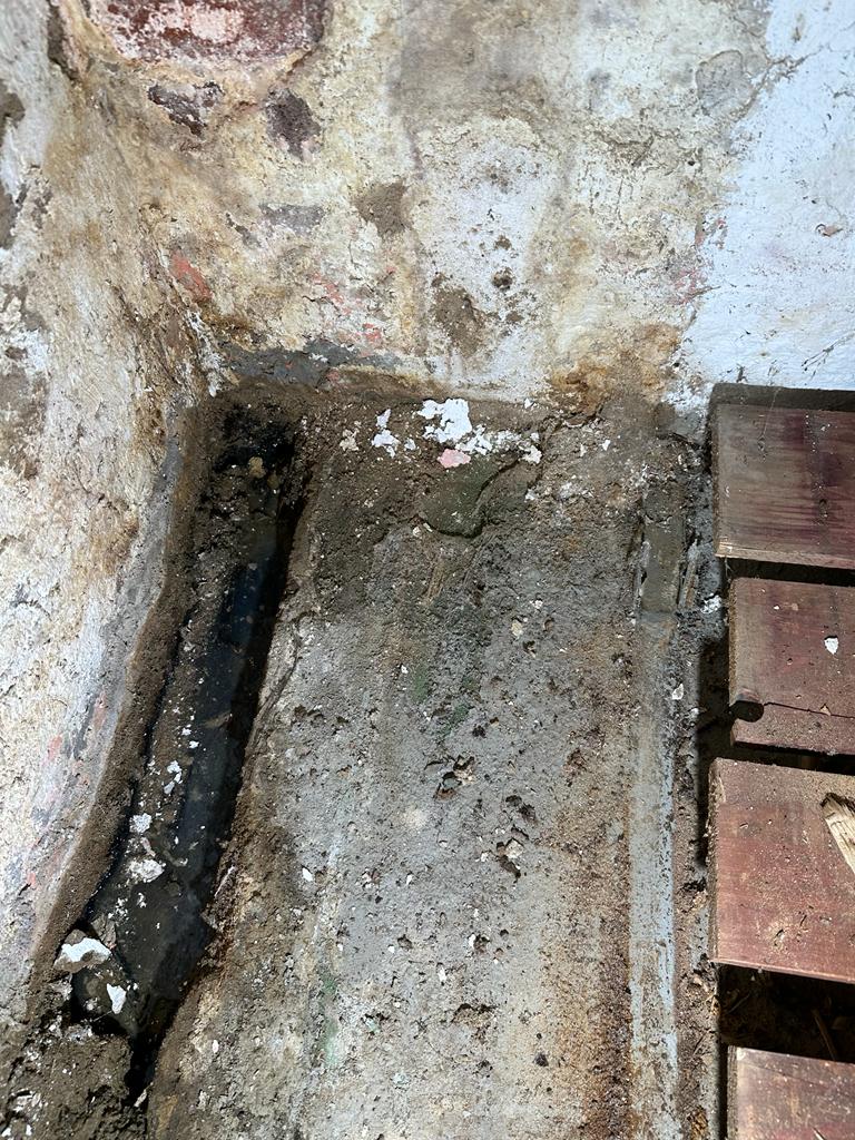

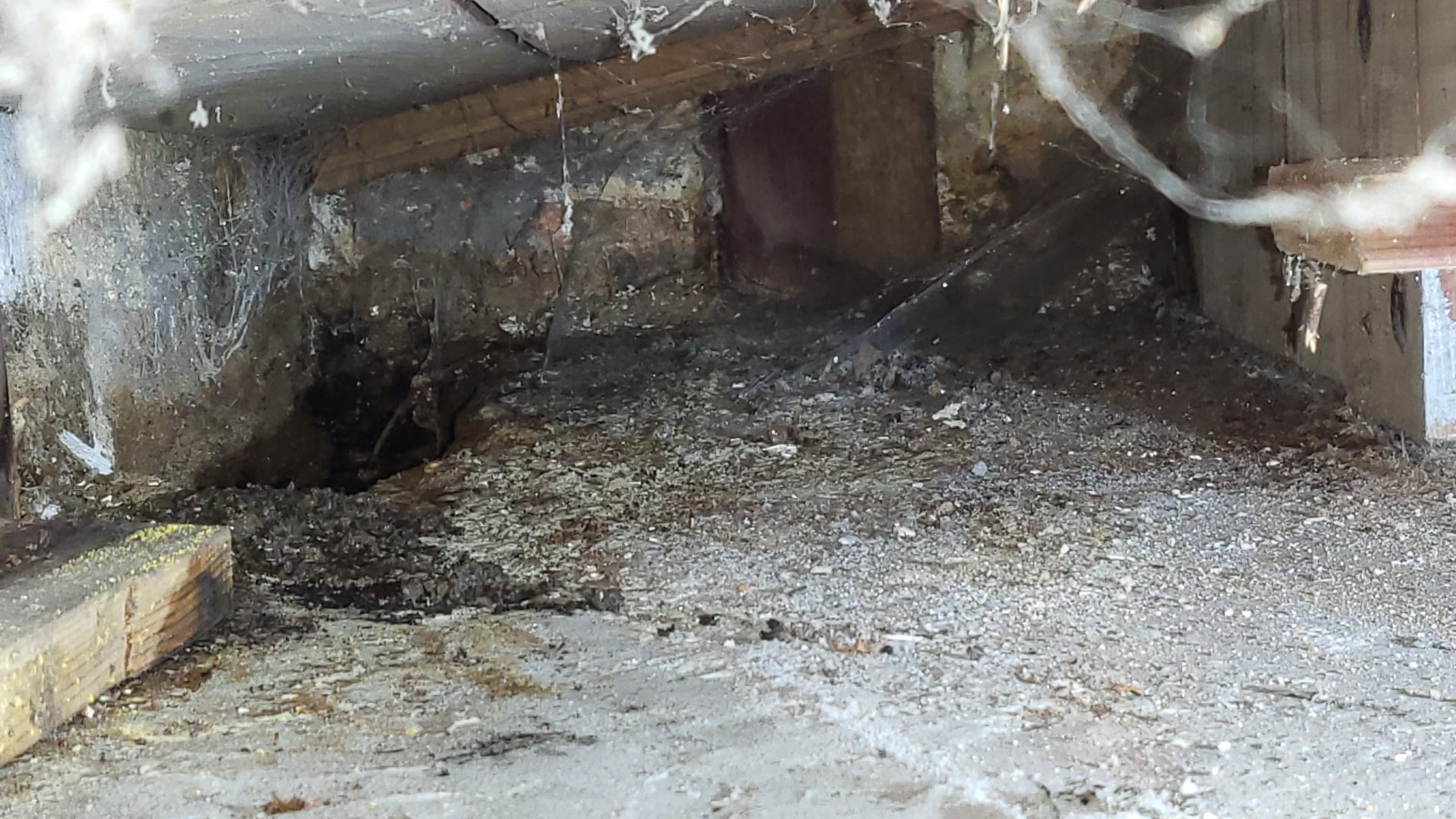

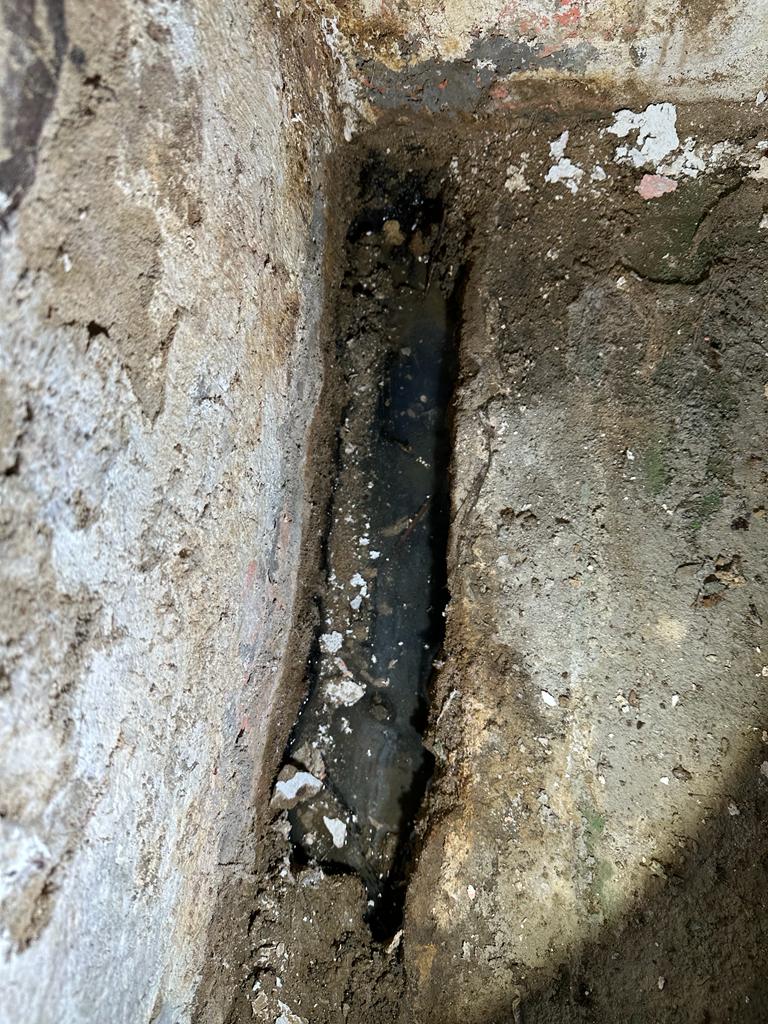

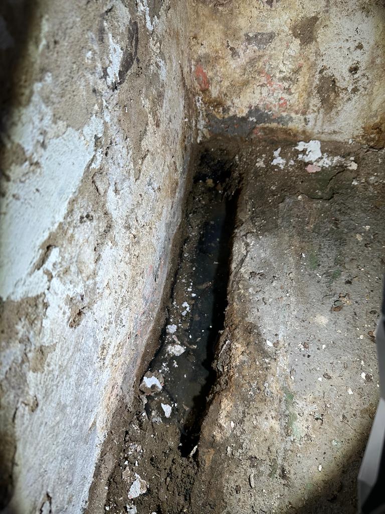

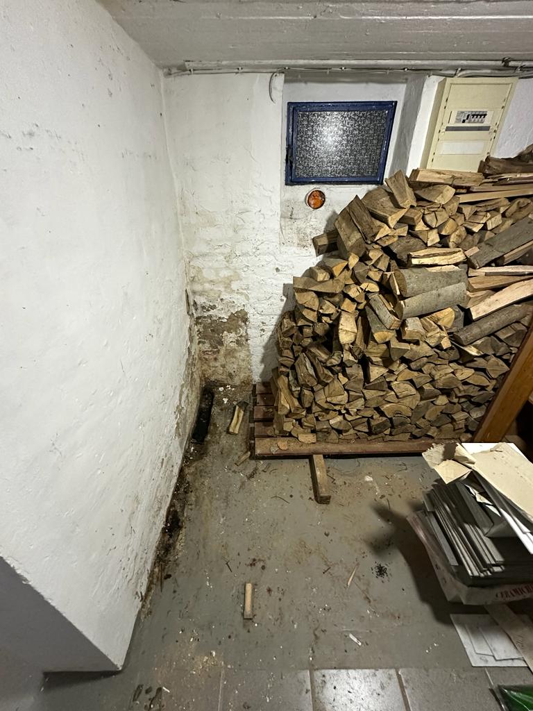

    Liebes Forum,

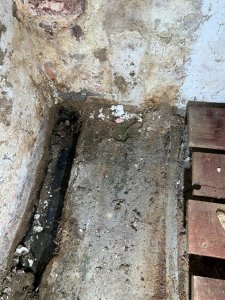

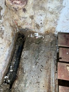

    wir möchten aktuell bei uns im Keller gerne die alten Holzregale entfernen und entsprechend durch neue Schwerlastregale ersetzen. Dabei ist in einer Ecke des Kellers unterm Regal ein großes Loch aufgefallen, welches ein wenig muffig riecht. Leider konnten wir noch nicht näher rsn, weil das zu entfernende Regal mit Holz für den Kamin bestückt ist. Soweit konnten wir nur ein paar Bilder schießen. Gammelt der Boden oder könnte das eine Art Sickergrube sein oder ein alter Anschluss der Kanalisation? Wenn wir Zeit haben und das ganze Holz beiseite geschafft haben wissen wir mehr aber eine Einschätzung vorab wäre super. Das Haus ist von 1954.

    Ich tippe auf ein Rattenloch. Was es zuvor mal war sieht man auf den Bildern nicht...

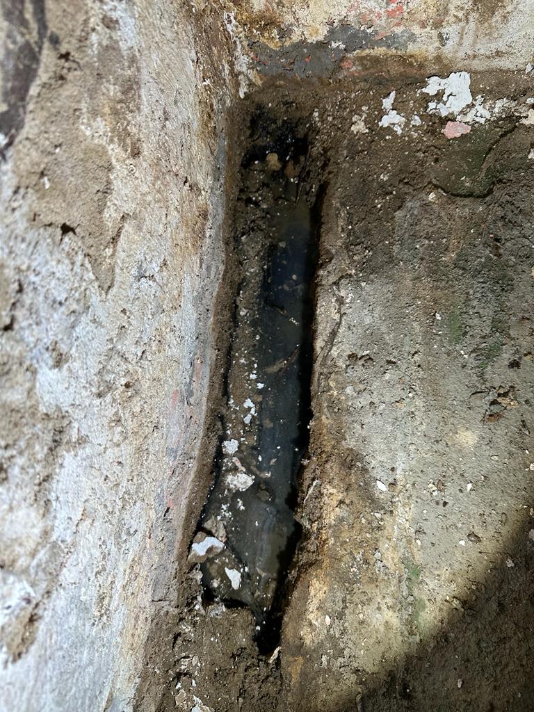

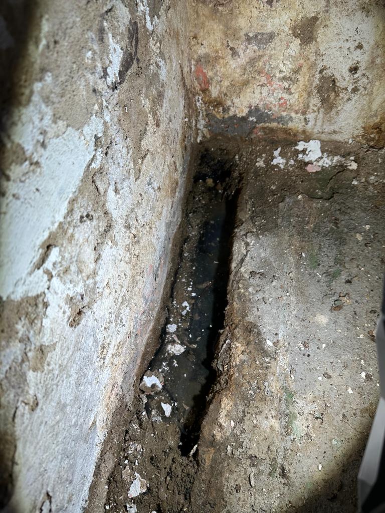

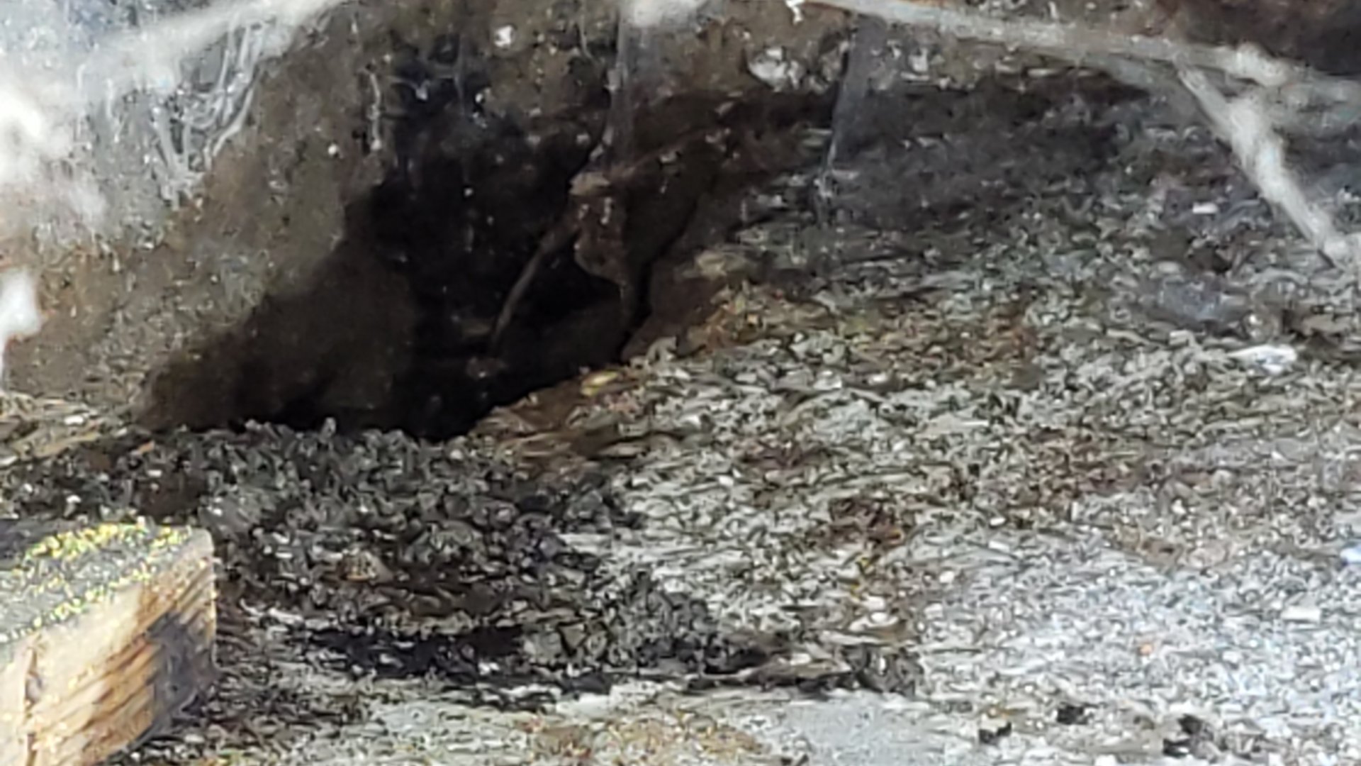

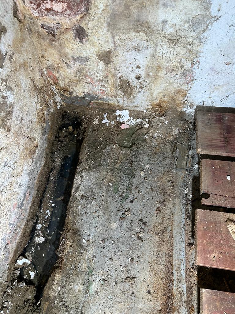

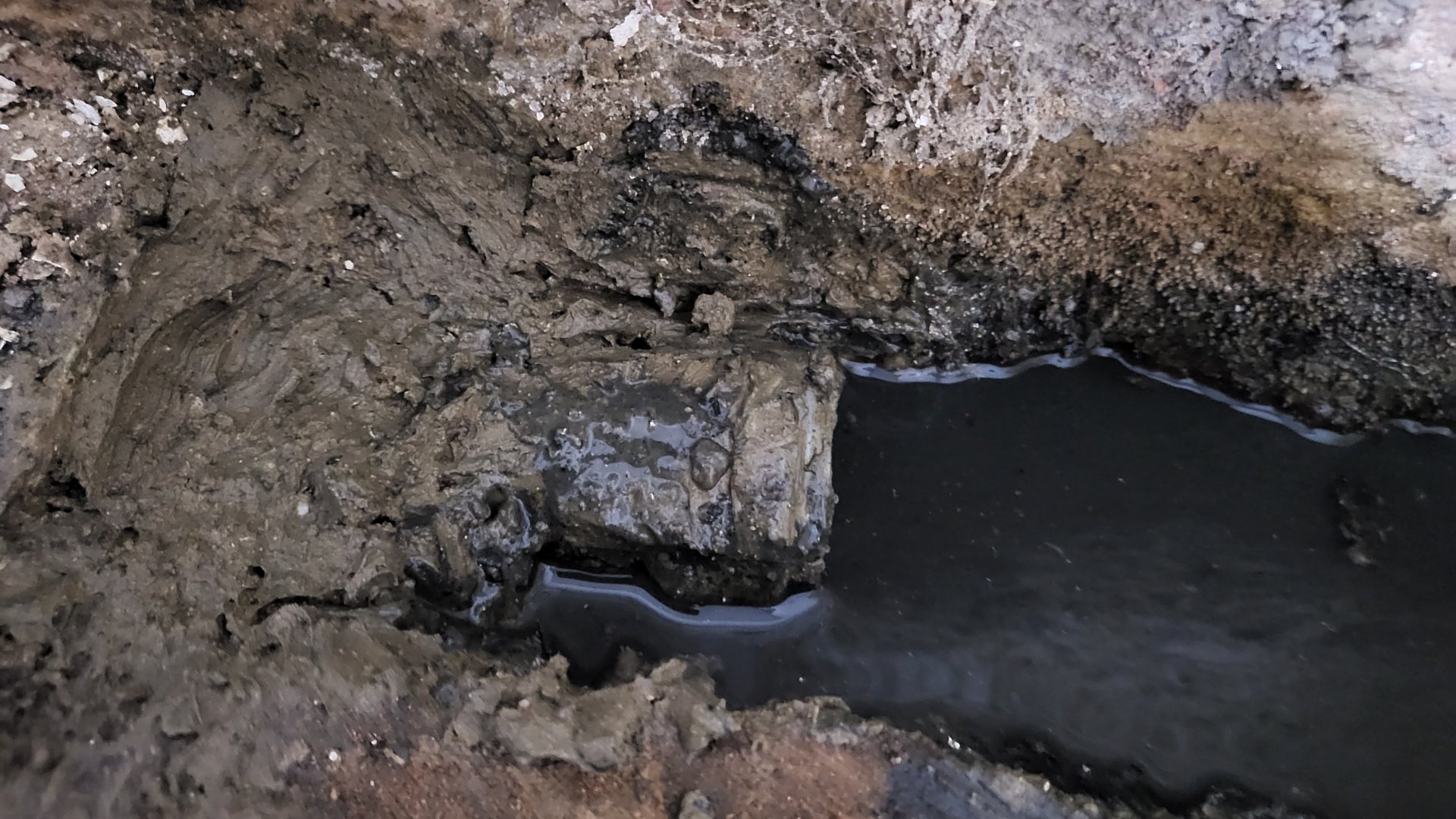

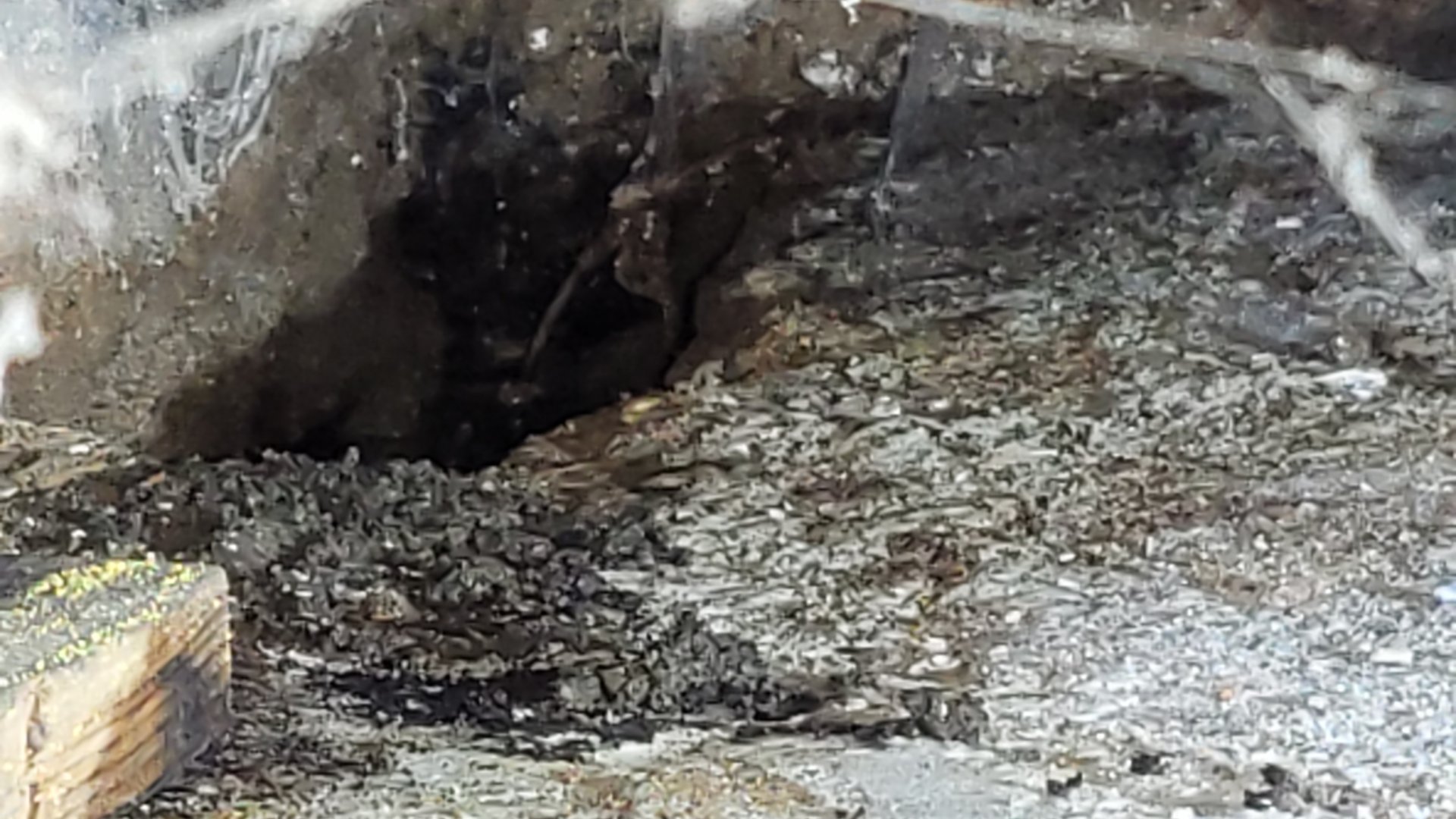

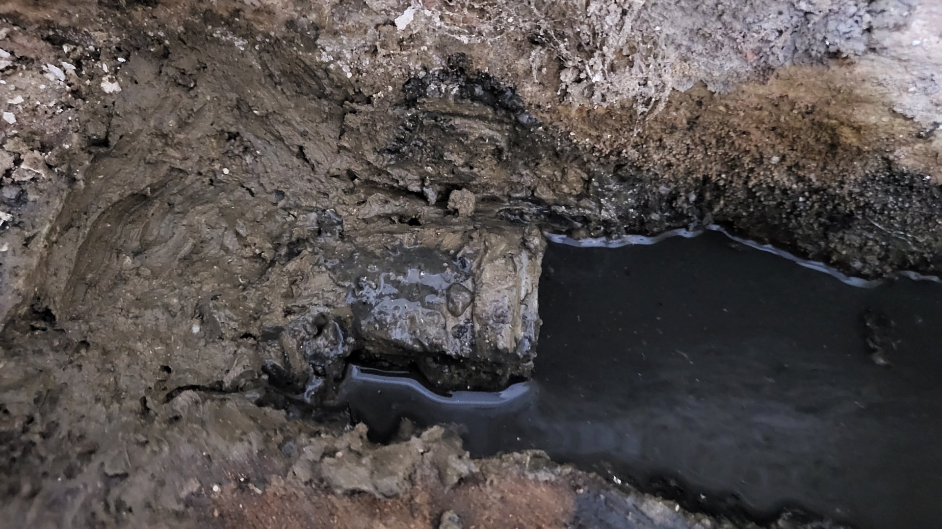

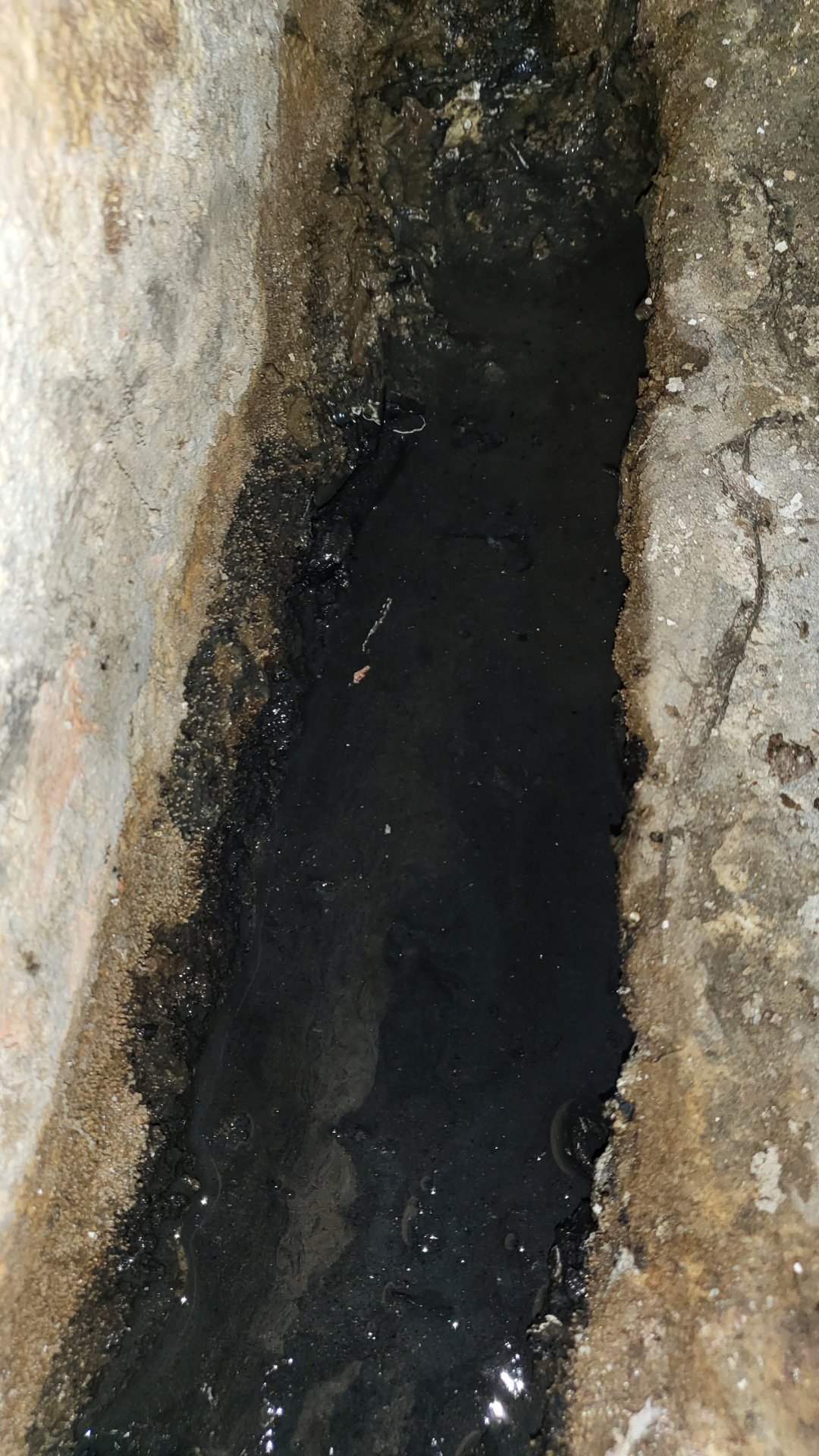

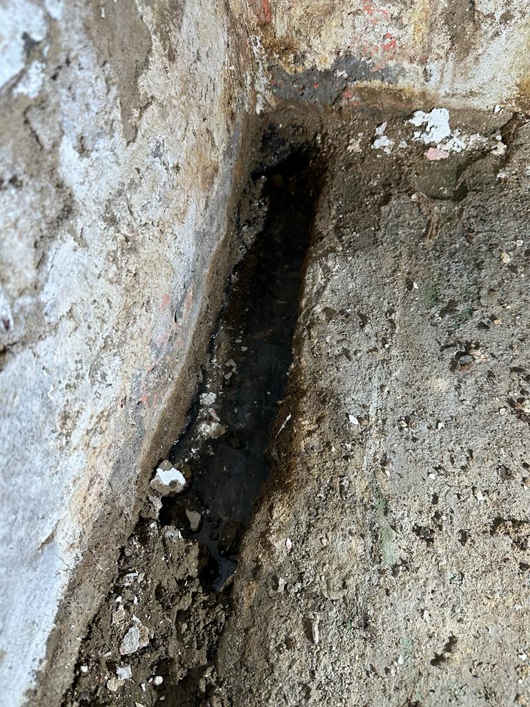

    Ein Rattenloch ist unwahrscheinlich.

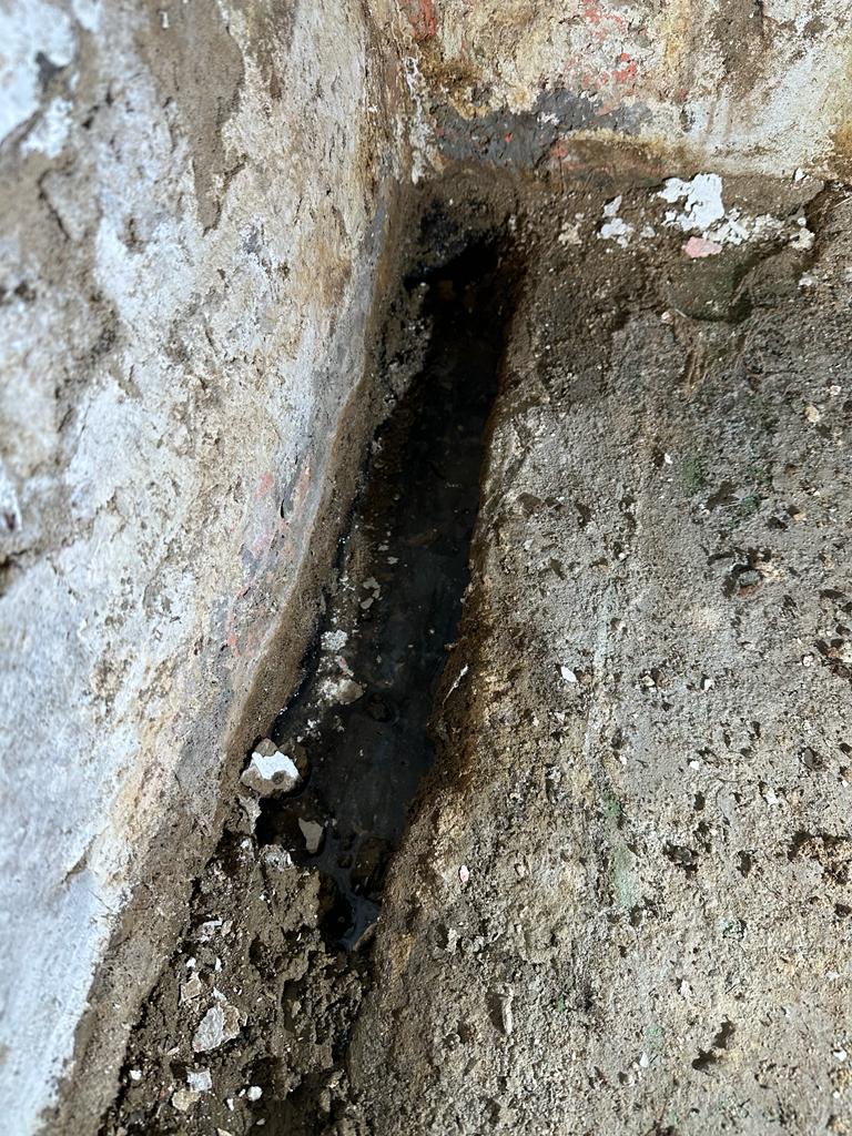

    Hier mal ein paar weitere Bilder
    Es steht dort ganz leicht ca. 1 cm hoch Wasser drin und riecht muffig.
    Ist das schwarze Schimmel?

    Nein.

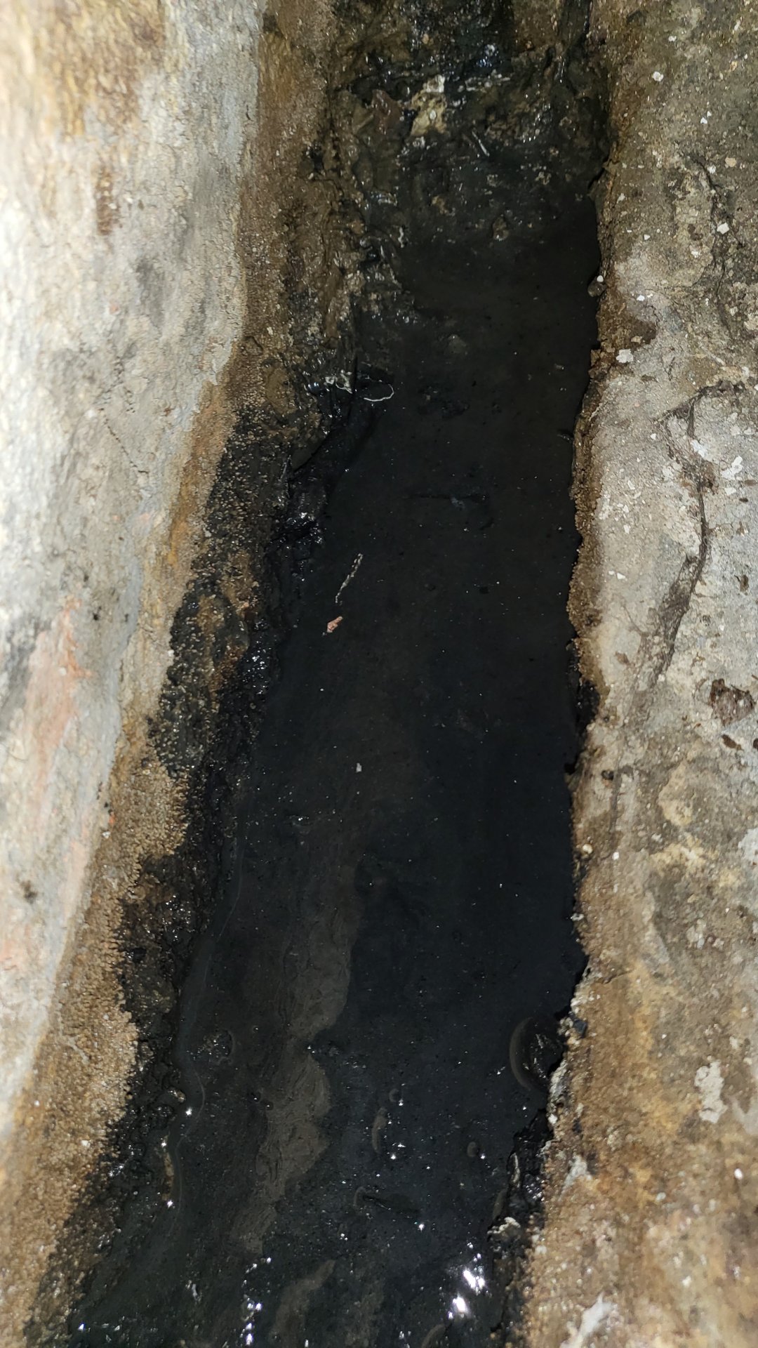

    Das wäre schön. Wenn man on der Suppe rum stochert färbt sich das Wasser schwarz.

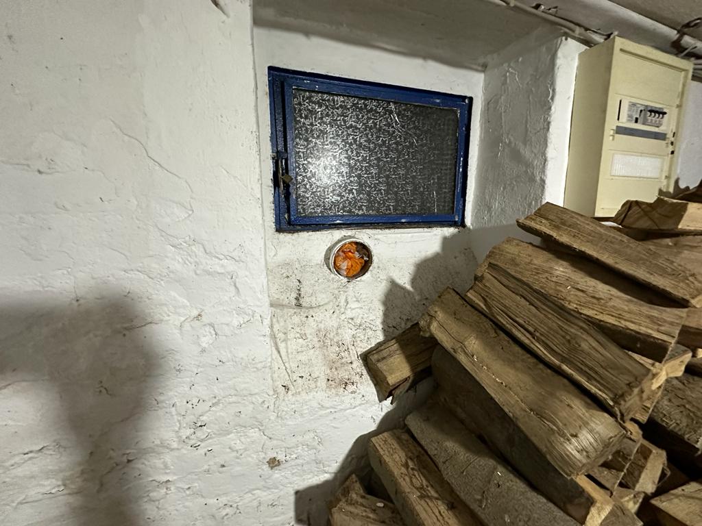

    Kann das Loch mit dem Rohreingang oben rechts wo die Plastiktüte dein steckt zu tun haben?

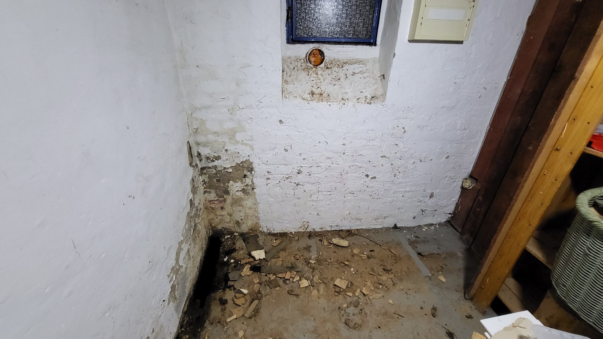

    Ich wollte grade das Bild von der Gesamtsituation ansehen, habe es aber nicht gefunden. Verläuft die Rinne über die ganze Wandbreite oder nur dieses Stück in der Ecke?

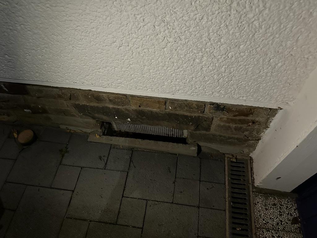

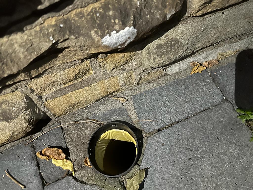

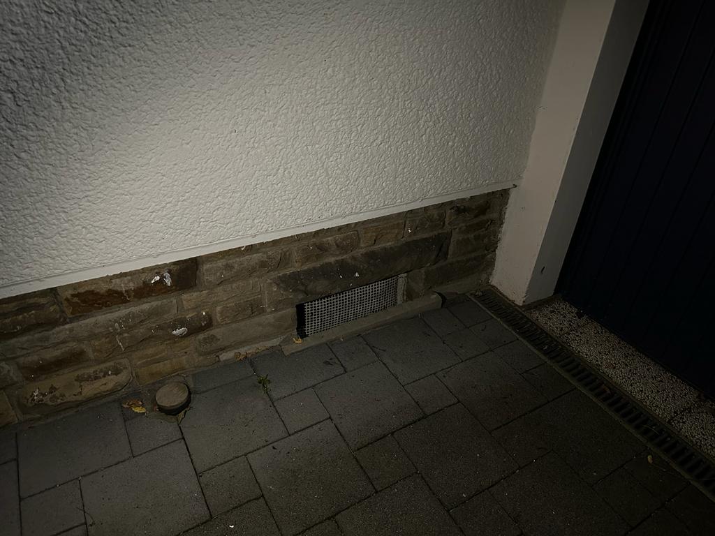

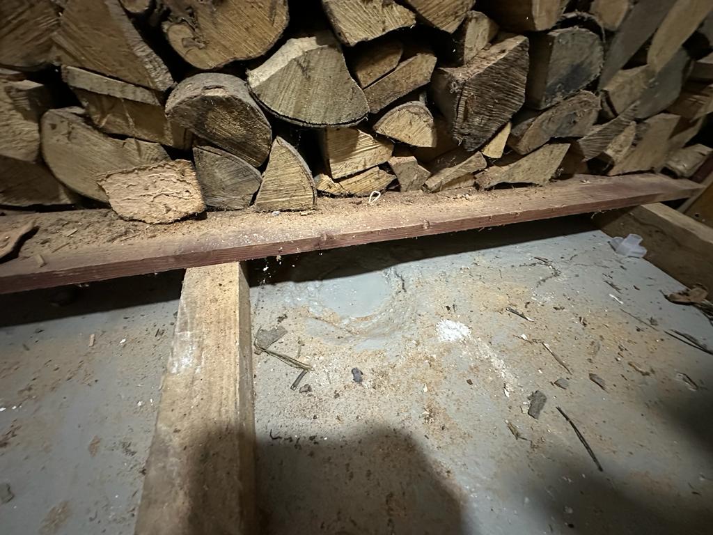

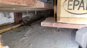

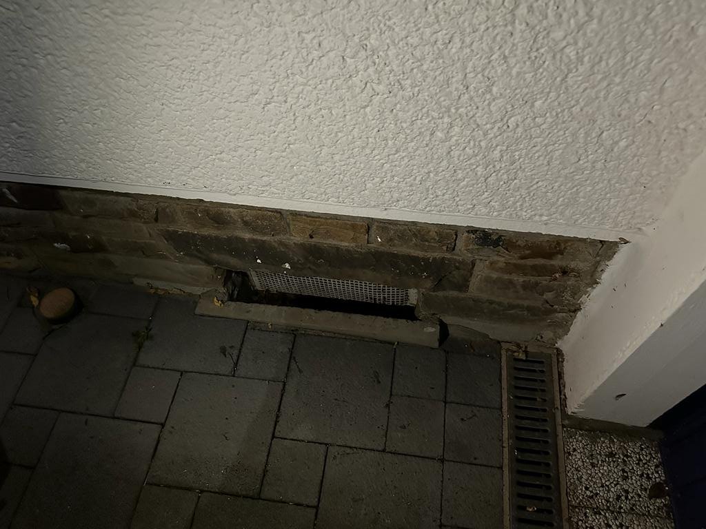

    ich habe mal ein paar weitere Bilder geschossen um die Gesamtsitutation besser darzustellen.

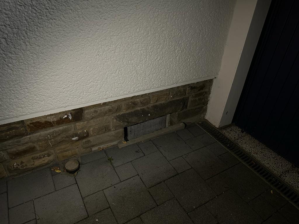

    Kurz zur Erklärung.
    Vor der Garage befindet sich eine Entwässerungsrinne.
    Links neben der Garage befindet sich das Kellerfenster.

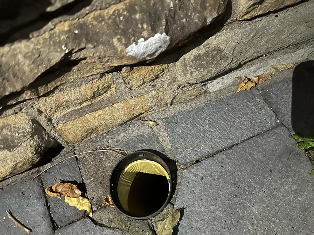

    Vor dem Kellerfenster kommt noch ein gelbes Drainagerohr aus dem Boden (Holzdeckel). Wir wissen auch nicht wozu das dient.

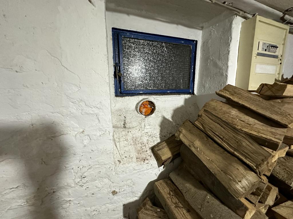

    Im Keller befindet sich das Fesnter, mittig darunter ein altes Rohr (mit der Plastiktüte drin)
    Links davon in der Wandecke diese Rinne aber nicht über die ganze Wandseite.

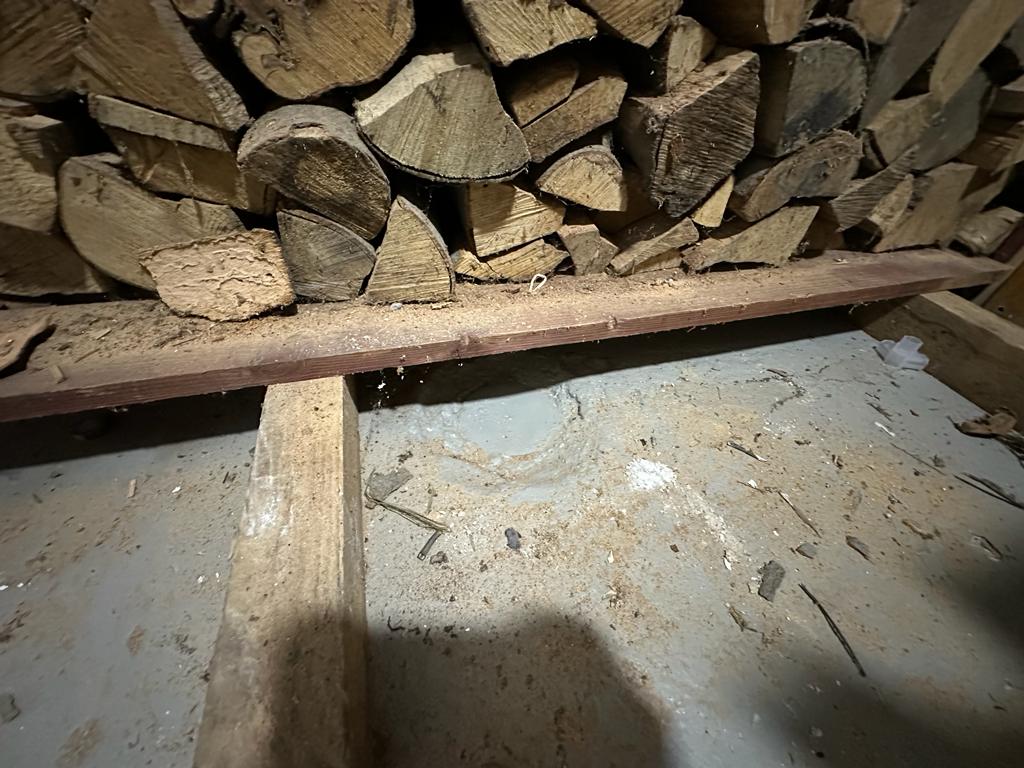

    Mittig auf dem Boden beim Holzstapel befand sich anscheinend auch mal ein Rohr, welche aber mit einem Deckel geschlossen wurde.
    Am meisten interessiert mich die schwarze Erde / Flüssigkeit

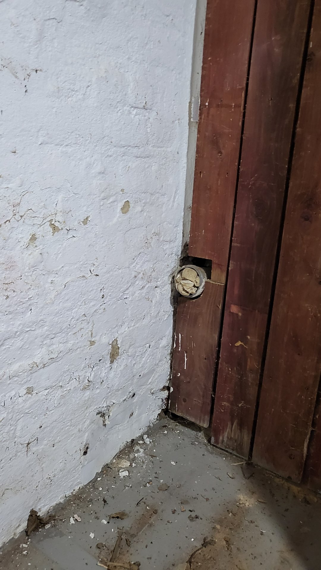

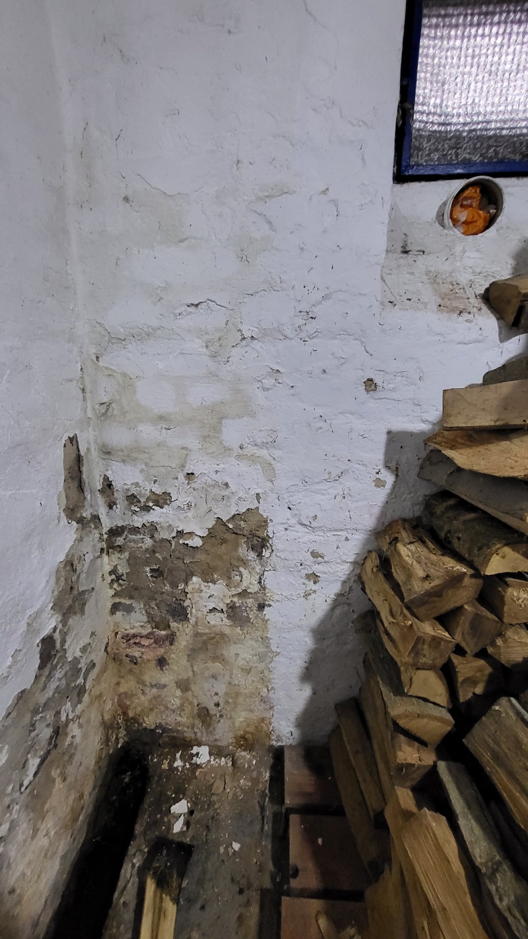

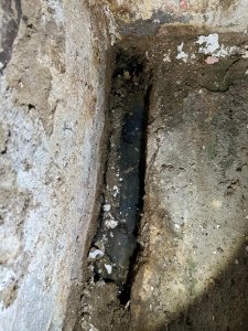

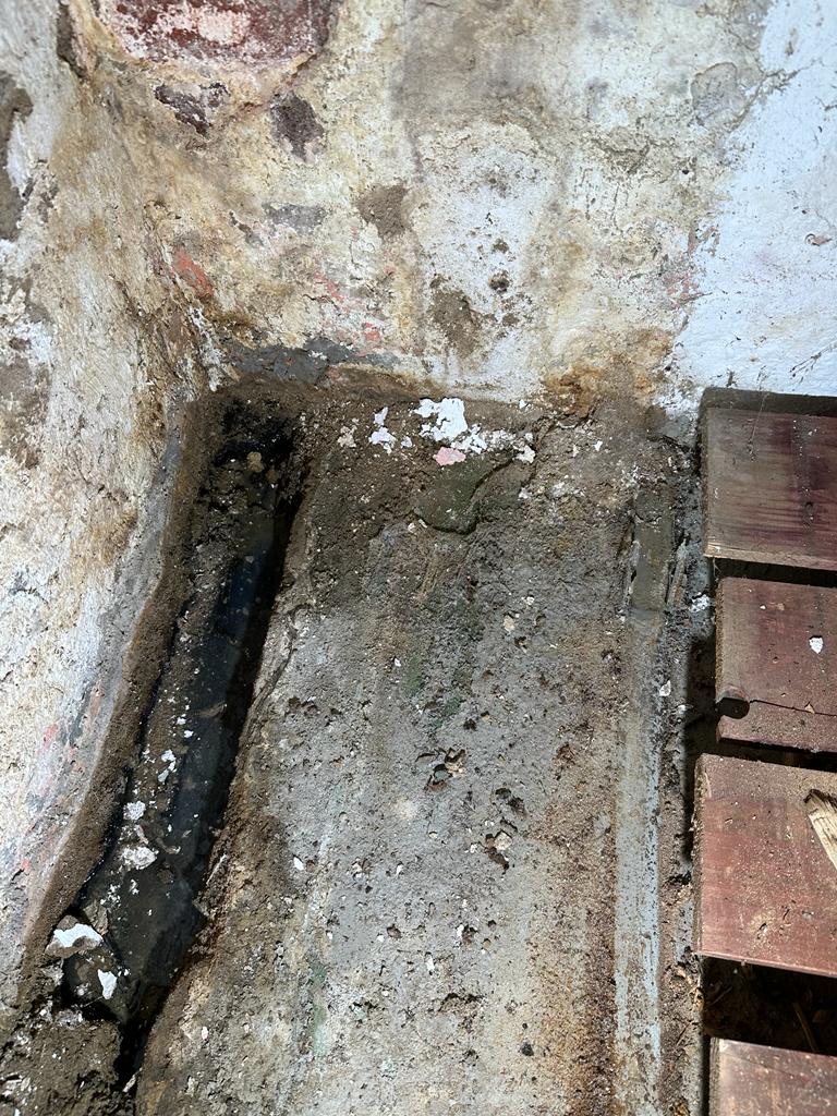

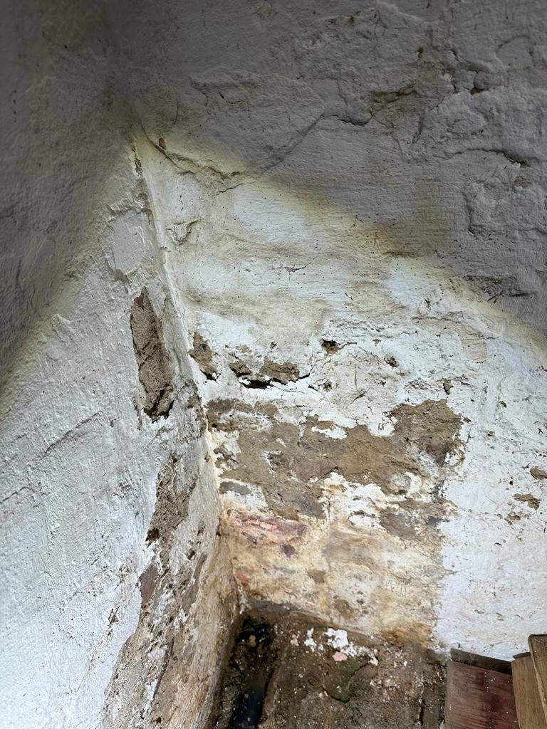

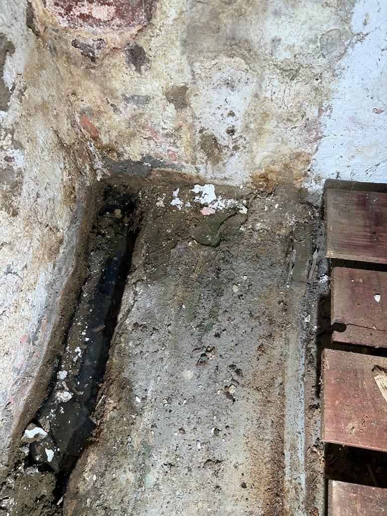

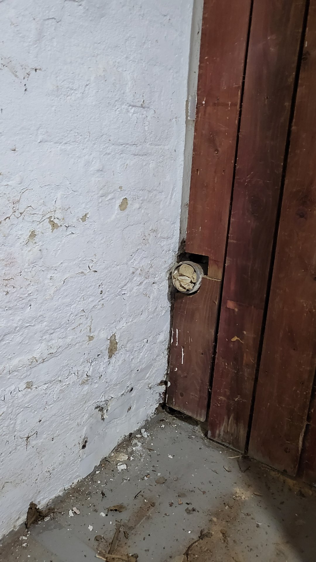

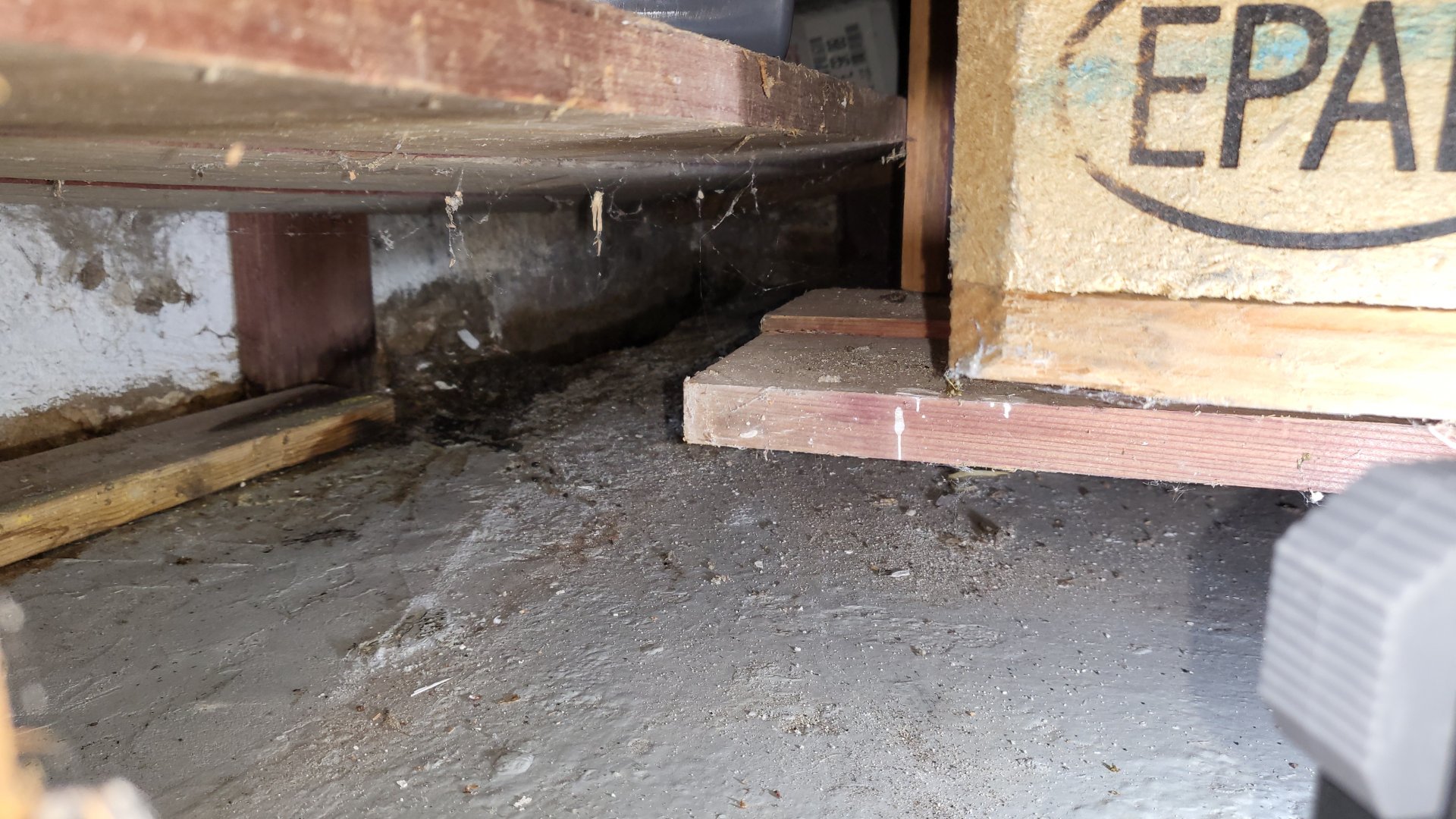

    Heute die ganze Ecke freigeräumt. Aus der Rinne kommt übrigens ein Rohr. Rechts in der Ecke ist auch noch ein altes Rohr erschienen

    Also wenn der alte Boden eine Gefälle zur Rinne hin hat, dann sieht es aus wie die Rinne einer alten Schweinemast für 1-2 Tiere. Sowas erwartet man zwar eher im alten Bauhernhaus als in irgendeinem Keller, aber solche Feinheiten waren ja vielen unserer Altvorderen einfach egal. Schwein gehabt!

    Wie auch immer, so sah halt oft die Rinne so einer kleinen Schweinezucht aus... In alten Bau und Lageplänen war übrigens oft der Beruf der Bauherren vermerkt, das könnte auch noch ein Hinweis sein... Oder es lebt noch ein uralter Nachbar, die wissen manchmal auch was das war...

    Vielleicht ist auch einfach nur beim Bau schon klar gewesen, dass der Keller (mit den damals verfügbaren Mitteln) nicht trocken zu kriegen war, und das erwartet durch die Wand oder den Boden eindringende Wasser sollte bestmöglich abgeleitet werden.

    Vielleicht sollte da noch Regenwasser durch fließen zum „verdünnen“, deshalb die anderen Rohre beim Fenster etc…. wer auch immer sich das ausgedacht hat
