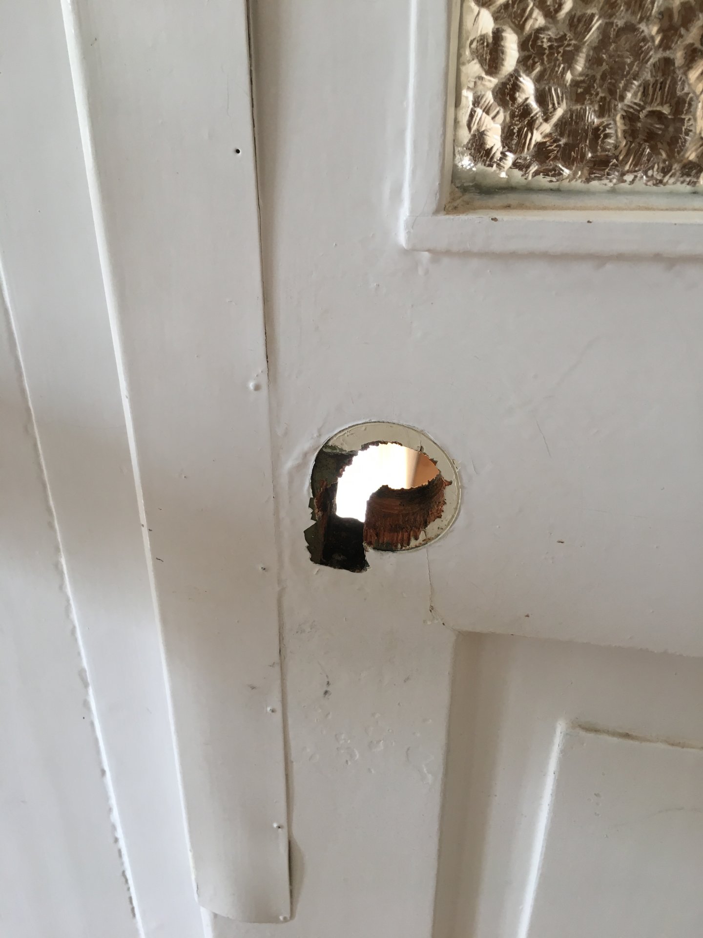

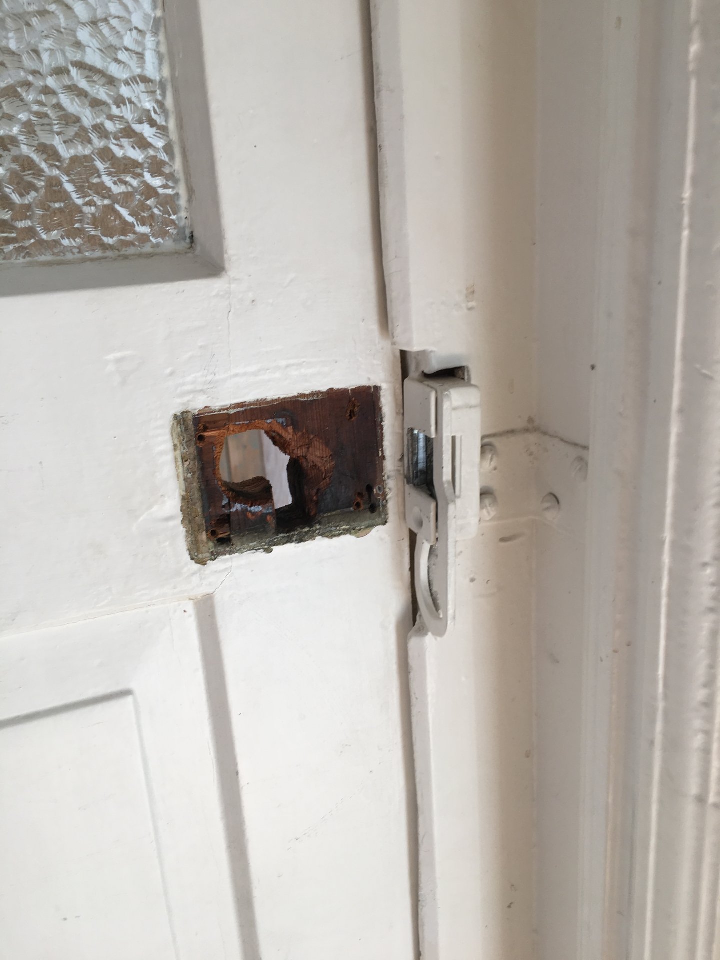

    Guten Abend,
    ich will mir ein neues Aufsatzschloss an eine Türe schrauben. Vom alten Schloss ist noch die Bohrung vom Außenzylinder und dann noch das Loch von vor 100Jahren für den Bartschlüssel.
    Das neue Schloss hat den Außenzylinder an einer anderen Stelle.
    Ich würde gerne das alte Loch rechteckig aussägen und dann ein Stück Holz einsetzen.
    Wie wird das gemacht, damit es auch hält?
    Später soll dann wieder eine Bohrung für den Außenzylinder in dem Berreich gebohrt werden.
    Im Anhang die Türe.
    Vielen Dank!

    Passstück zusägen und einleimen. Danach noch mit Holzspachtel nacharbeiten, schleifen fertig. An der geleimten Stelle wird es fester sein, als vorher.

    Welchen Leim nimmt man denn da? Also etwas anständiges.
