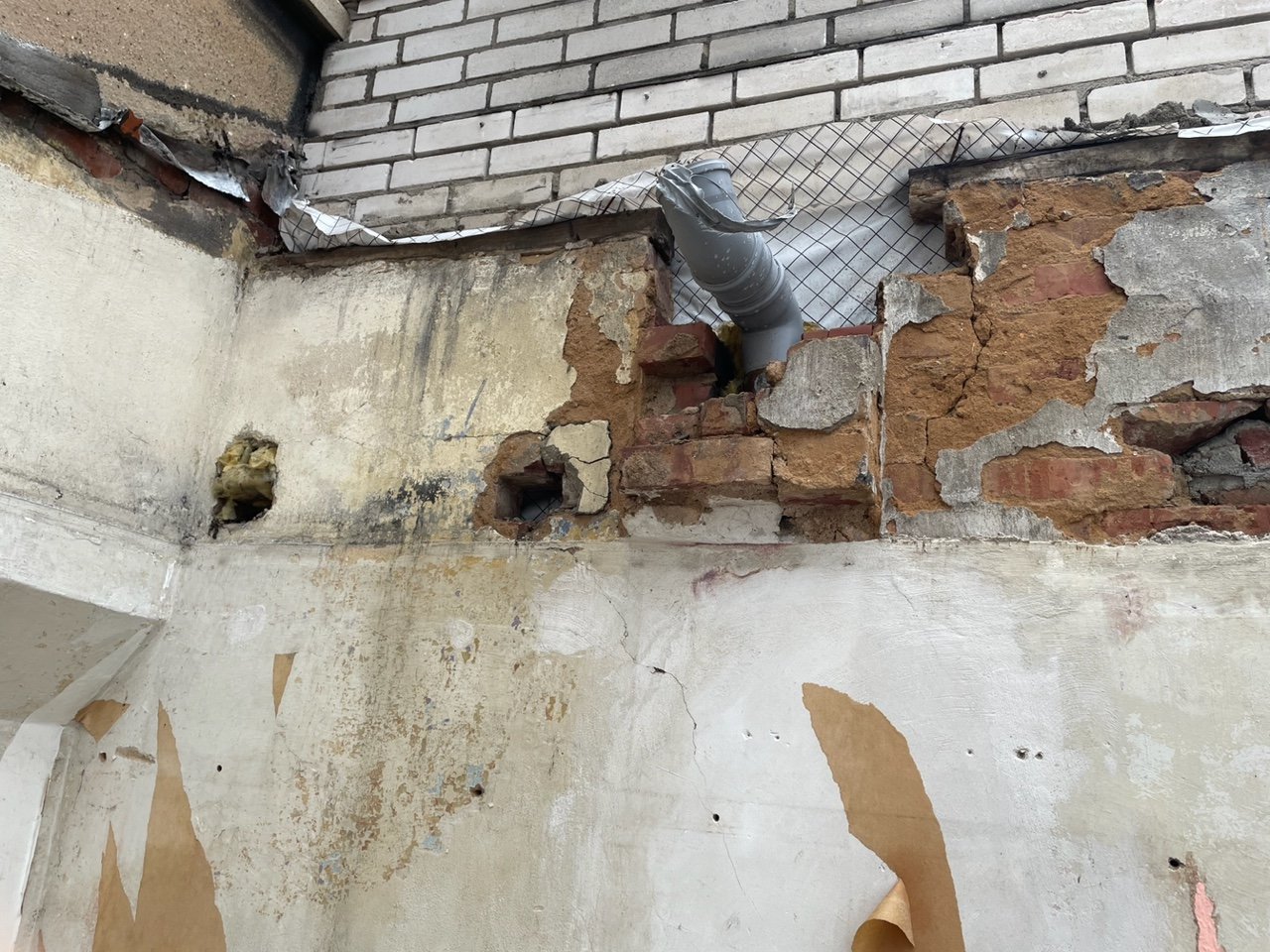

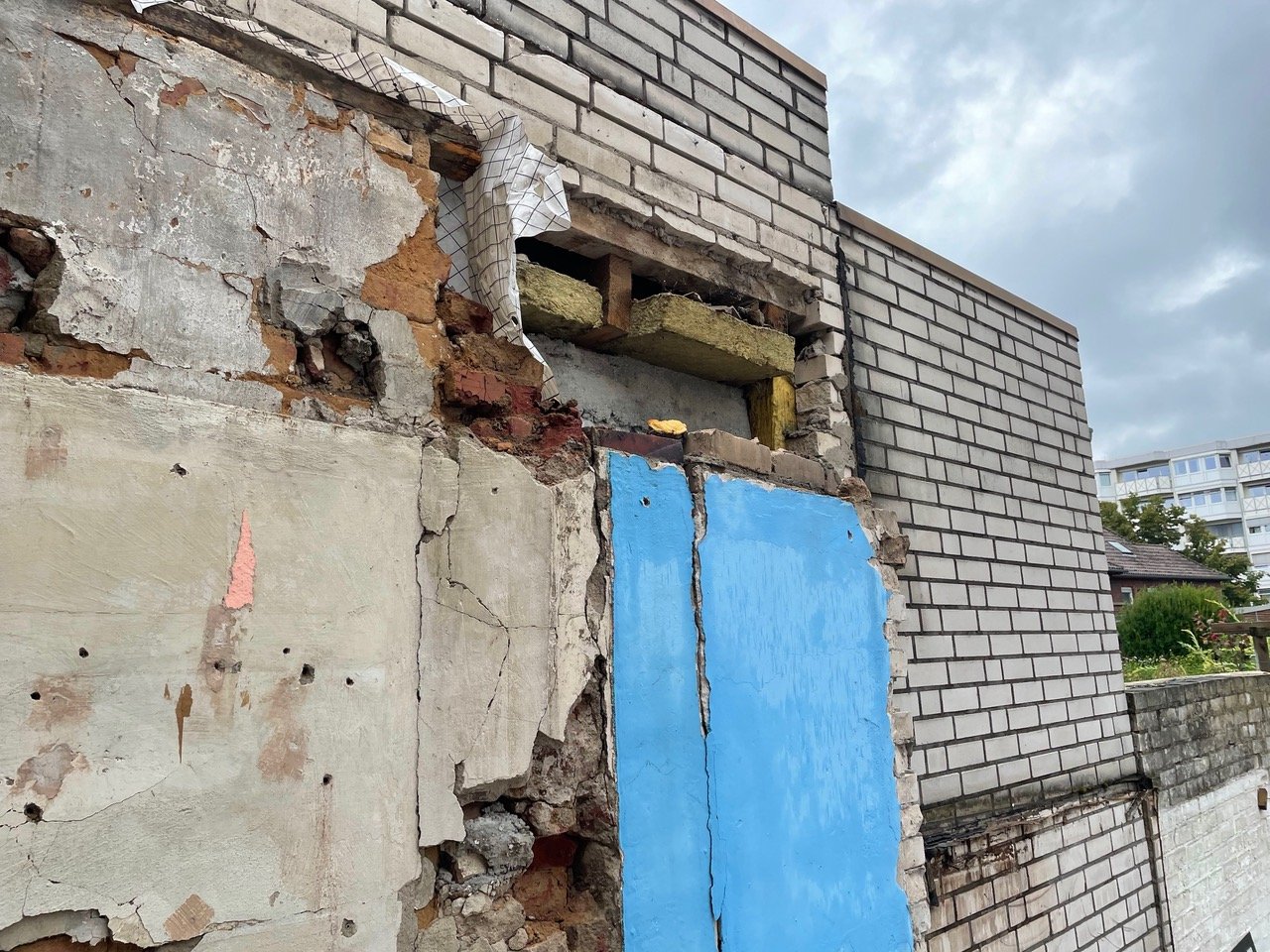

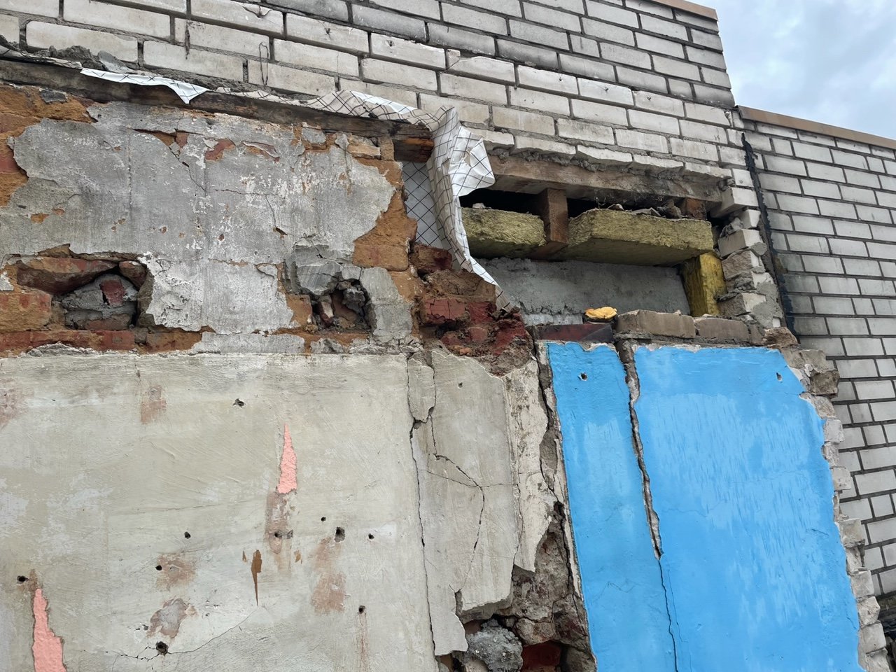

    ich bin neu hier im Forum und hoffe das Ihr mir weiterhelfen könnt.
    Es geht um das Haus meiner Oma. Diese liegt inzwischen im Pflegeheim und kann sich um das Problem nicht mehr selbst kümmern.
    Meine Oma hat damals (um 1990 rum) einen Anbau an Ihr Haus getätigt um das Wohnzimmer zu vergrößern. Die alten Baugenehmigungen und Pläne vom Architekten liegen dazu vor. Das Bauunternehmen selbst gibt es jedoch nicht mehr.
    Ein neuer Nachbar hat das Nachbarhaus übernommen und wollte nun selbst einen Anbau tätigen. Dazu hat er auf seiner Grundstückseite Gebäudeteile entfernt.

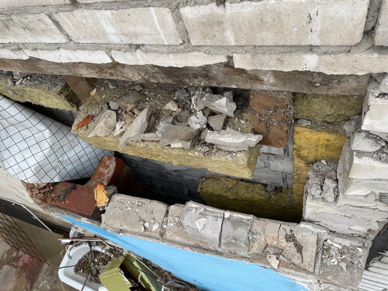

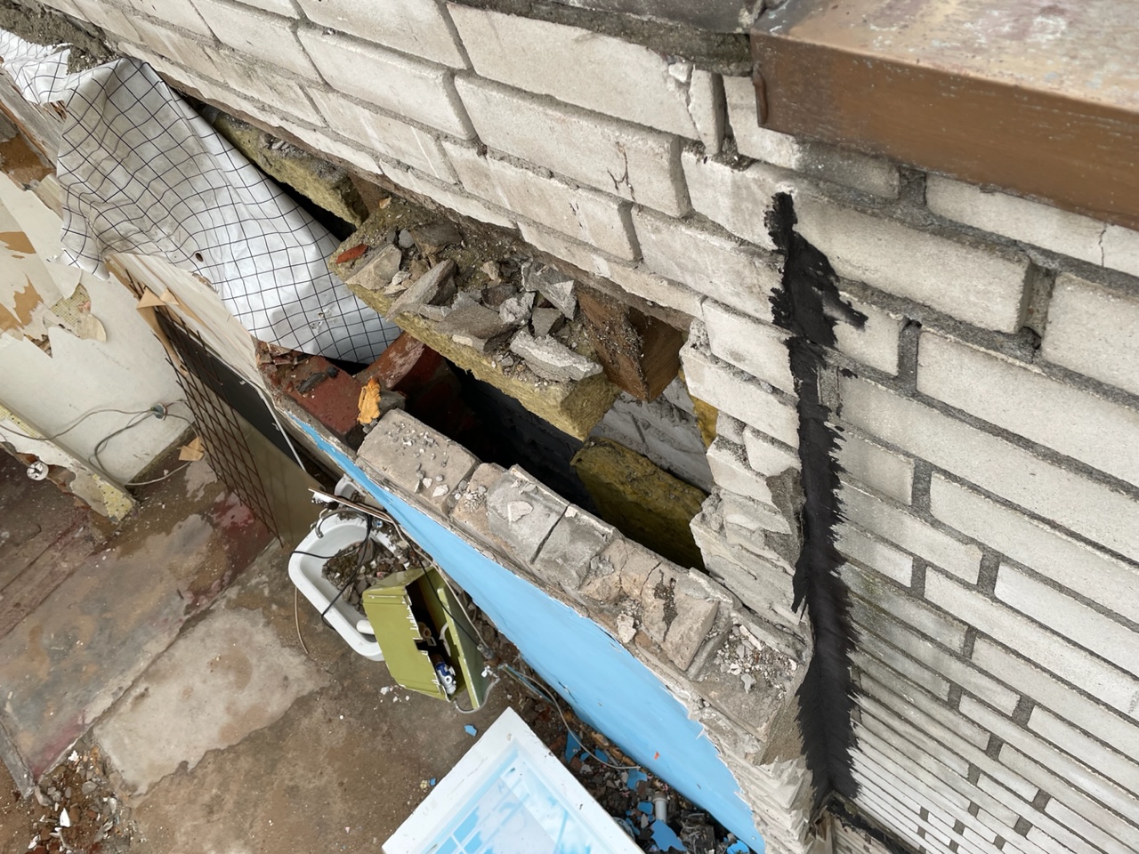

    Beim entfernen seiner Grundstückseite ist jedoch ein Loch an der Außenwand beim Anbau meiner Oma aufgefallen. Ich wollte das gerne Prüfen lassen und habe Hoffnungen, dass Ihr mir weitere Empfehlungen geben könnt wie man nun am besten vorgeht.
    Soll das Bauunternehmen vom Nachbarn das Loch stopfen? Soll ich ein eigenes beauftragen? Was meint Ihr wird der Spaß kosten?! :S

    Da brauchst du einen Architekten und oder einen guten Maurermeister, der das alles schließt.
    Der Anbau deiner Oma ist offenbar auch nur gebastel gewesen und nun teilweise offen weil keine richtigen 2 separaten Wände gebaut wurden.
    Grundfrage ist ja ob der Nachbar an dieser Fläche wieder anbauen will, dann wäre ein Schließen des Mauerwerks ausreichend und dann muss der nachbar eine eigene Mauerwerkswand wieder hoch ziehen und dazwischen Mineralwolle als Brandschutz und Schallschutz einbauen.
