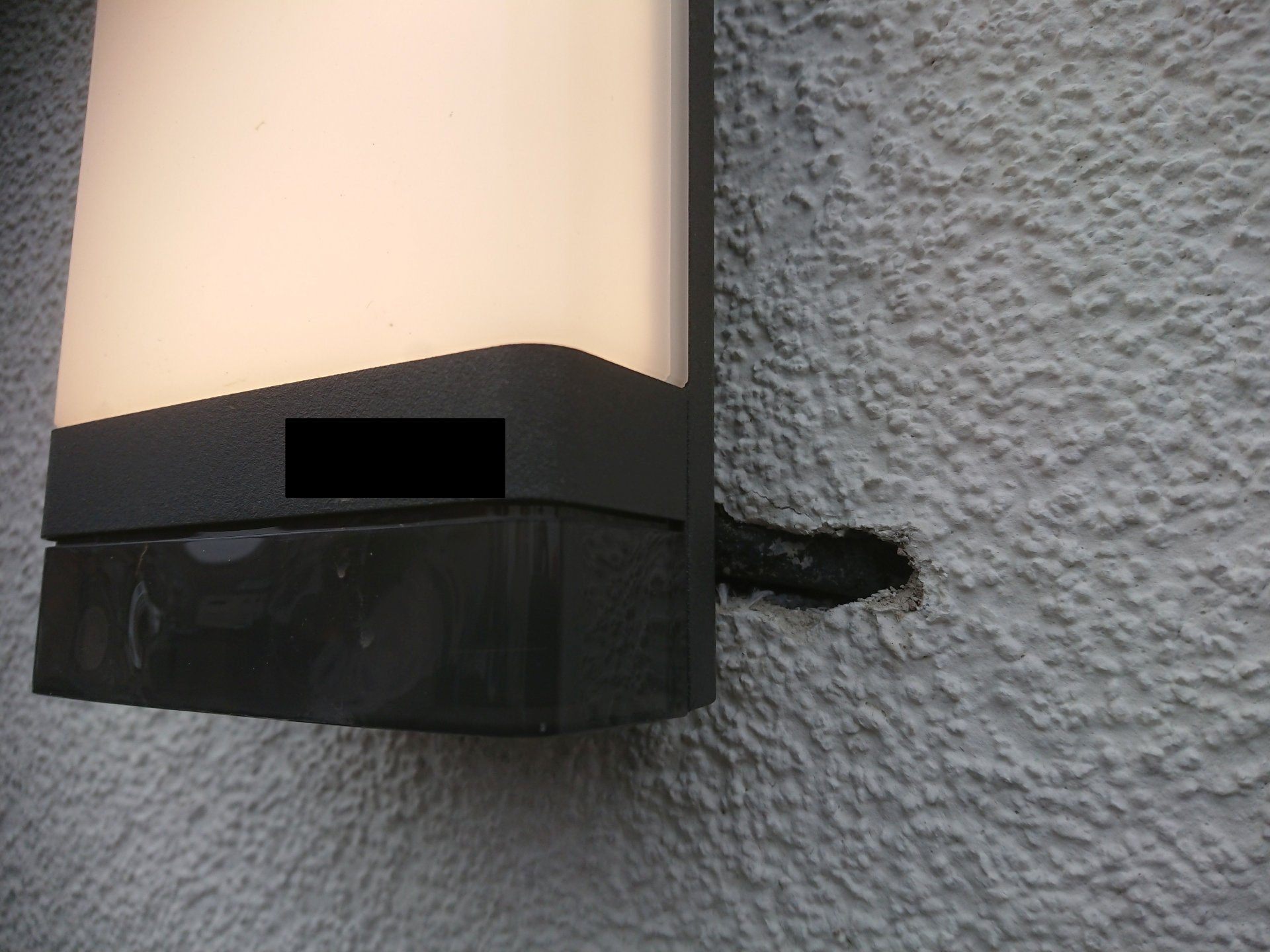

    Ich musste einen Schlitz in die WDVS-Fassade machen, um meine Außenlampe bündig zu kriegen.
    Beim Bau des Hauses (2023) wurde für den Unterputz ein Produkt verwendet, das im techn. Datenblatt "Normalputzmörtel (GP) nach DIN EN 998-1" heißt (Marke darf ich hier sicher nicht nennen).
    Das gibt es aber nur in riesigen Säcken.
    Mit welchem Material (Unterputz!) sollte ich das Loch schließen bevor ich meinen Oberputz/Dekorputz (da hab ich noch was im Eimer) drauf mache?

    Acryl geht auch.

    Haftet so ein Oberputz-Zeug auf Acryl?

    Nein, haftet nicht. Würde das Loch mit Armierungsmörtel schließen und dann den Oberputz.
