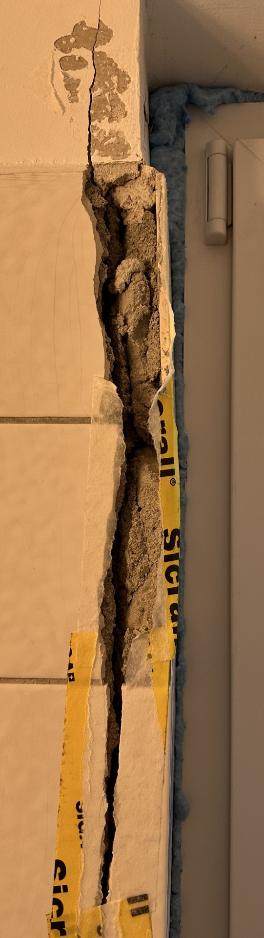

    Hallo in die Runde,
    bei uns wurden die Fenster getauscht nun ist leider bei einem Fenster ein kleines Loch irgendwie enstanden. Da zieht es jetzt durch.
    Wie kann ich es wieder schließen lassen kurzfristig? Finde jetzt kurz vor Weihnachten keinen Maurer.
    Habt ihr einen Tipp?
    Danke im Voraus!

    Zeig mal Fotos

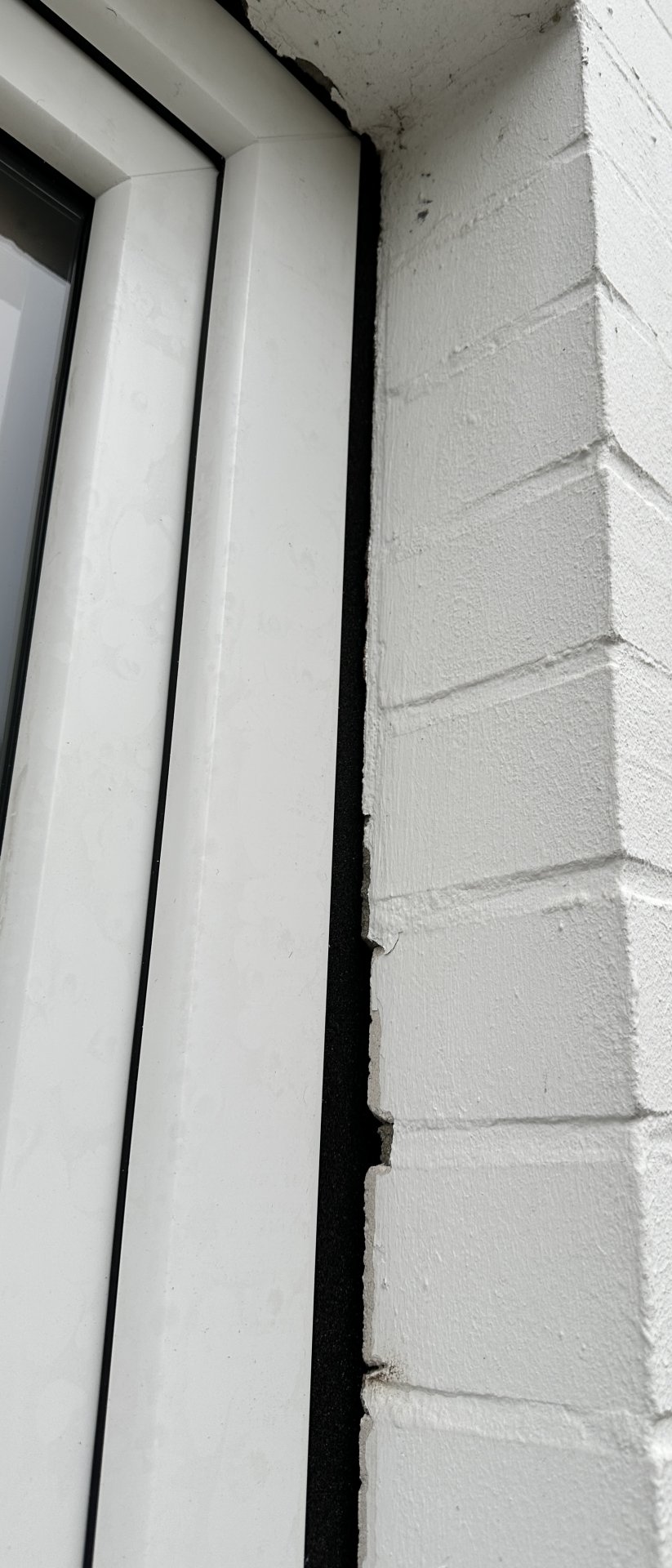

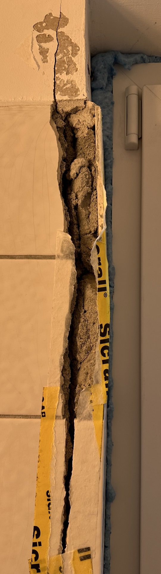

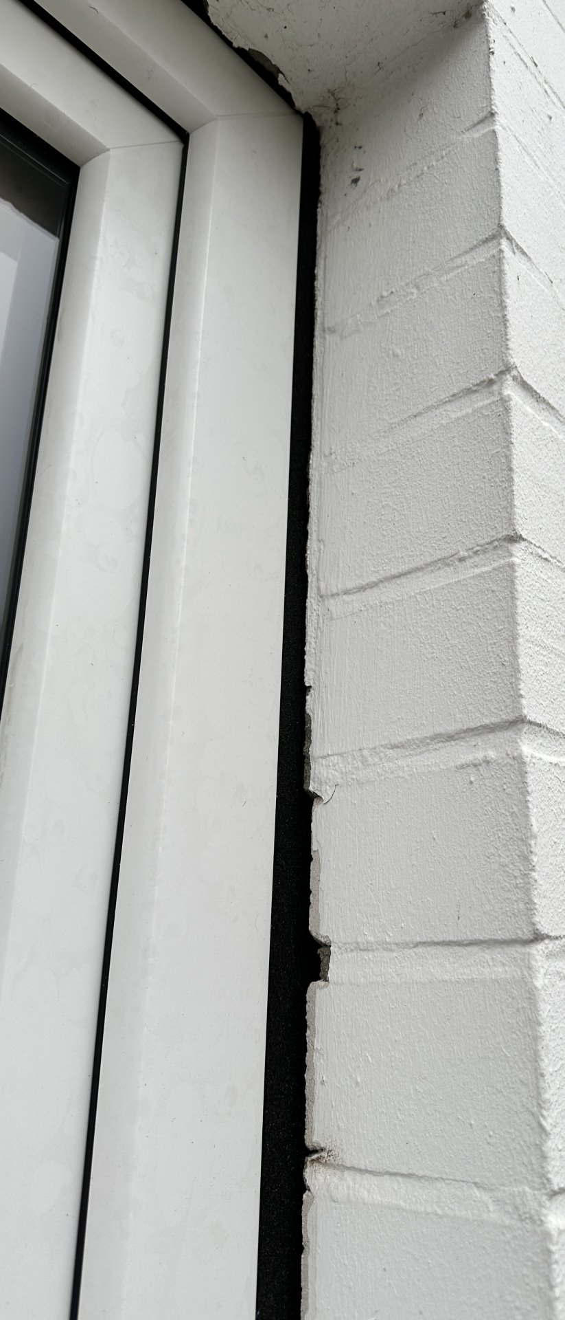

    Von Innen:
    von außen:
    Wenn man die Hand vor hält, merkt man den Luftzug.
    Wir planen übernächstes Jahr ohnehin das Badezimmer zu erneuern, daher will wäre jetzt etwas ideal, dass schnell und einfach geht, es muss nicht "schön" aussehen. Könnte man z.B. Bauschaum reinsetzen?

    Provisorisch die abgeplatzten Stücke abreißen und Mörtel/Putz drauf bzw. das, was Du dann als Loch siehts, ausschäumen. Bleibt es innen dann nur bei Schaum? Ich würde schon einmal ein Fensterband aufkleben Illbruck ME XY o.ä. Wenn das Bad dann später neu gemacht wird, kann korrekt angearbeitet werden (wie auch immer Eure Badplanung aussieht).
    Von außen sehe ich große Fugen. Ist da ein Kompriband verbaut?

    Ich verstehe nur Bahnhof.
    Also, ich muss den gesamten Inhalt bei dem Loch rausnehmen manuell.
    Dann Schaum rein.
    Dann von außen die Folie drauf kleben, Illbruck ME XY
    So? Oder wie?

    Jep. Dann verputzen/ausschäumen.
    Und von innen und ggf. außen Folie. Was war denn die Idee des Fensterbauers? Innen ist ja auch ohne den Schaden der Einbau noch nicht fertig. Und außen kann ich vom Foto nicht beurteilen. Sieht aber auch sch... aus

    Kleines Loch? Ich würde die losen Fliesen abmachen und verputzen. Gibt es am Fenster eine Abdichtung. Die ist sicher auch undicht. Wie kommt es denn dazu?
