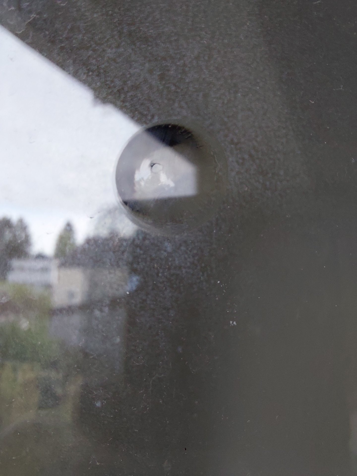

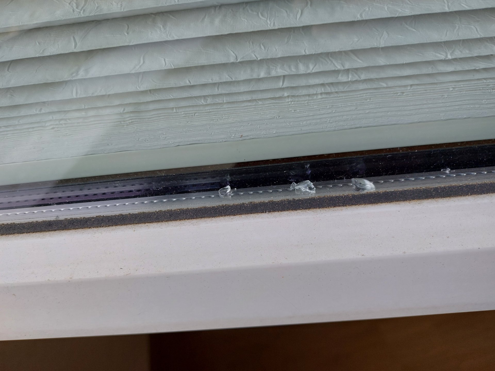

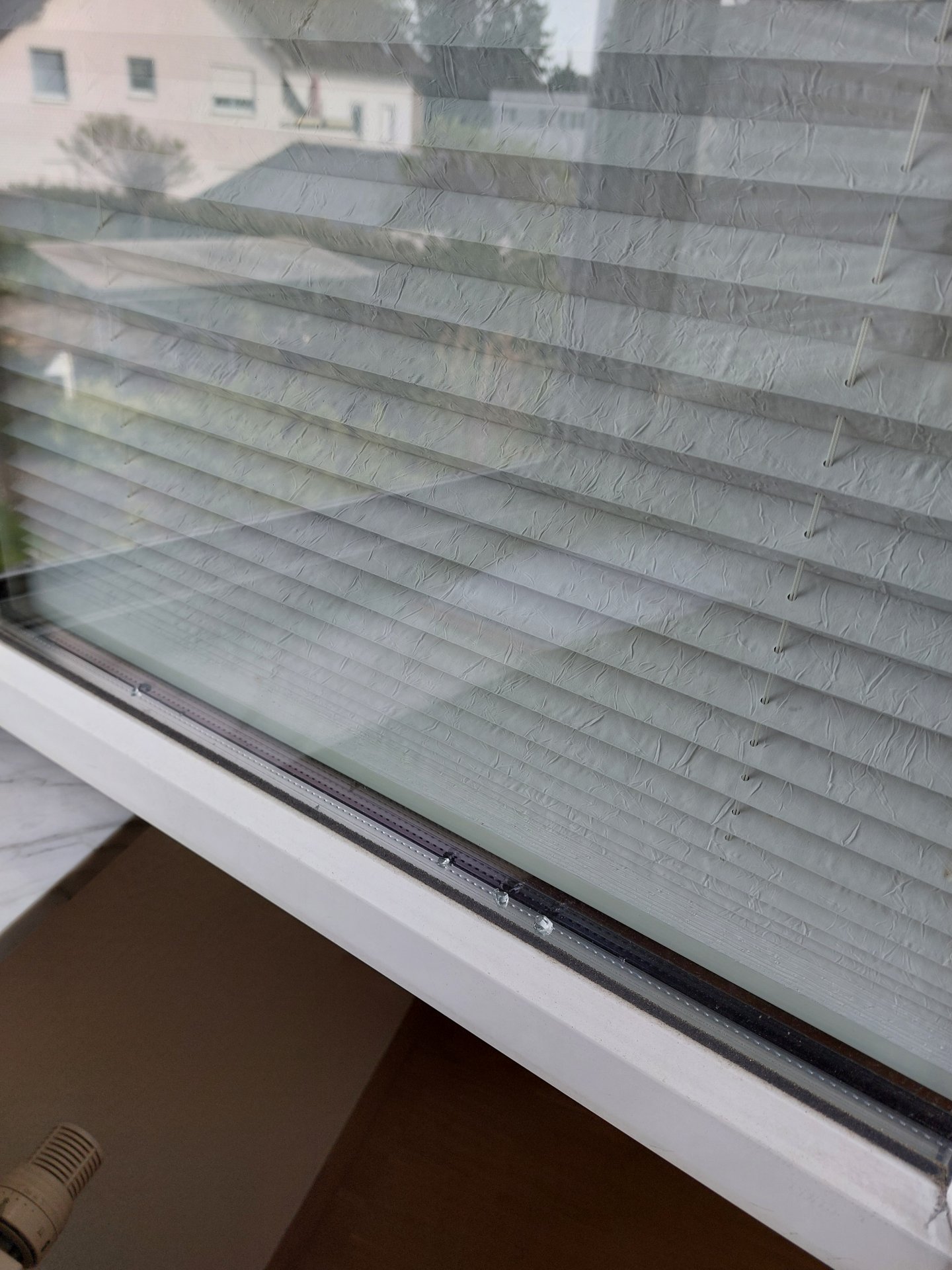

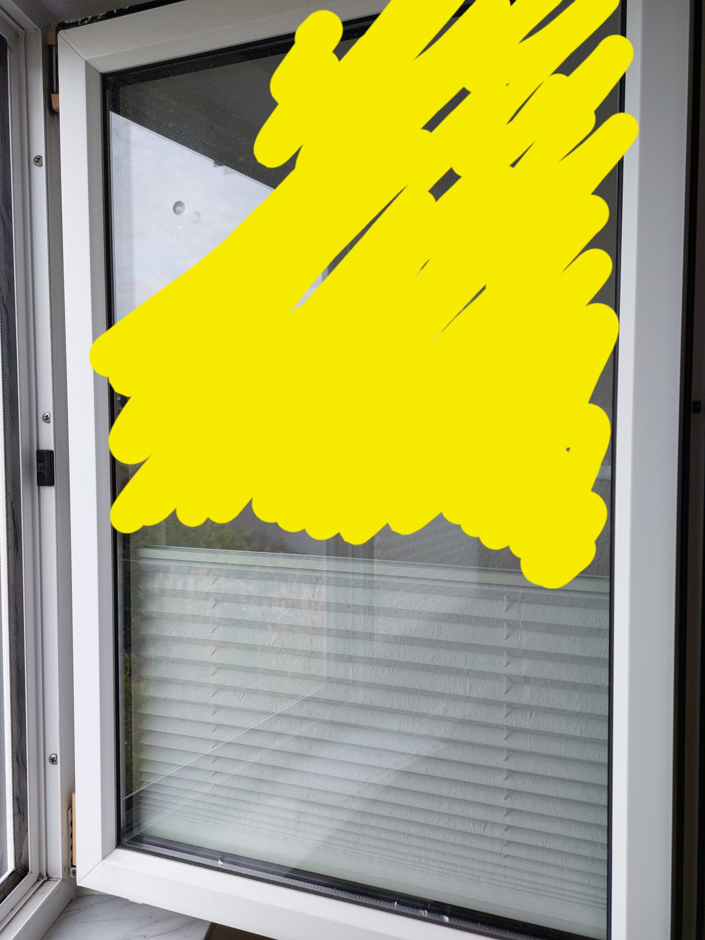

    Gerade bin ich neu in eine Mietwohnung eingezogen und ein Fenster hat ein sehr kleines, aber sichtbares Loch in der äußeren Scheibe. Im Fenster liegen Glassplitter. Laut Vermieter hat ein Fensterbauer anhand von Fotos festgestellt, dass die Leistung des Fensters nicht beeinträchtigt ist und nur Handlungsbedarf besteht, wenn das Fenster von innen beschlägt.
    Kann das wirklich sein und die Isolationsleistung des Fensters nicht beeinträchtigt sein oder verarscht mich die Vermietung?

    Reklamieren ! und zwar hätte das an den Glashersteller Reklamiert werden sollen, vom Fensterbauer und wiederum hätte das der Vermieter nicht Abnehmen dürfen.

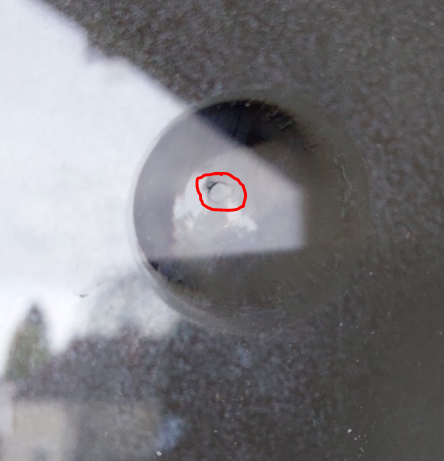

    Weil die "Blase" vom Warmwalzen in der Glasherstellung kommt, die Glassplitter im Scheibenzwischenraum kommen nicht von der Blase.. Die Blase siehst ja von 10 Meter Entfernung, da hilft auch kein Schönreden ( kein Akzeptanzbereich)
    die Glaspplitter sollten dem Glashersteller schon aufgefallen sein bevor er die Scheiben versiegelt..
    Der Fensterbauer hätte mal seine Ware prüfen müssen ( Wareneingangskontrolle)
    Das Gas in der Scheibe ist noch drin, sonst würde die Scheibe "Blind" werden (nicht undicht) .. und darauf verweist ja der Vermieter ganz Selbstbewusst, aber das ist ja trotzdem eine Zumutung optisch gesehen

    Schau dir mal das Fenster richtig an!
    Das ist sicherlich ein Element das schon lange aus der Gewährleistung raus ist. Zudem wird wird Floatglas nicht gewalzt sondern es schwimmt auf einem Zinnbad.
    Und wie soll das Gas noch in der Scheibe sein, wenn dort ein sichtbares Loch vorhanden ist?
    Ganz davon abgesehen, dass die Leistung nicht mehr gegeben ist kann es zudem noch sein, dass von diesem Loch noch weitere Risse ausgehen. Es wäre also möglich, dass sich beim schließen des Flügels große Glasstücke lösen und dann nach unten Fallen. Wenn dort ein Gehweg ist, dann besteht die Gefahr von schweren Schnittverletzungen....aber dafür hat dein Vermieter ja eine Haftpflichtversicherung.

    Für mich ist das eindeutig eine Blase entstanden mit Hitze... wenn es ein Loch wäre bis in den SZR dann würde das Glas blind werden, in einem kurzen Zeitraum danach.
    und mir ist bewusst das es keine Gewährleistung hat, ich hab nur den Ursprungsablauf nach so einem Mangel ( den man schon erkennt bevor verglast wird) erklärt.

    Mein erster Gedanke war, dass da jemand mir einem "Knicker" drauf geschossen hat und dadurch ein trichterförmiges Stück Glaskegel in den SZR gesplittert ist.

    Je länger ich mir das Detailbild ansehe um so mehr glaube ich an Beschuss mit weicher Munition und geringer Energie.

    Hast schon mal ein Glas "punktuell" so eindrücken können ? Das schließe ich aus

    Dort steht es doch, dass ein Loch in der äußeren Scheibe ist

    Des geht aber nicht, des kann mir mal bitte jemand weiß machen, wie man im Glas ein Loch indem Umfang OHNE HITZE eindrückt (verformt).. dann glaub ich es es!

    Wenn du mit einem Geschoss (Diabolo aus dem Luftgewehr, Stein mit der Zwille, Stahlkugel) auf eine Scheibe schießt, dann kann das Glas durchaus auf der Innenseite so ausmuscheln.

    Das geht nicht diese Verformung im "kalten" Zustand, vorher zerspringt die
    Das ist sicher eine Luftblase von der Produktion

    Glas kann mehr als du wir uns alle vorstellen können. Hier könnte z.B. noch ein Nickelsulfid Einschluss gewesen sein der bei ESG für den Spontanbruch verantwortlich ist
    Eine Buchempfehlung: Glasschäden von Ekkehard Wagner

    Danke für eure ganzen Antworten! Tatsächlich kann man von außen ein Loch ertasten. Wie das zustande gekommen ist und wie lange das schon so ist, weiß ich nicht. Bis jetzt beschlägt da nichts, aber das kann sich natürlich bald ändern...die Vermietung mauert da eben leider. Ist eigentlich eine Frechheit, aber vermutlich bleibt mir nichts übrig als zu warten bis es beschlägt und dann den Austausch zu erwirken.
