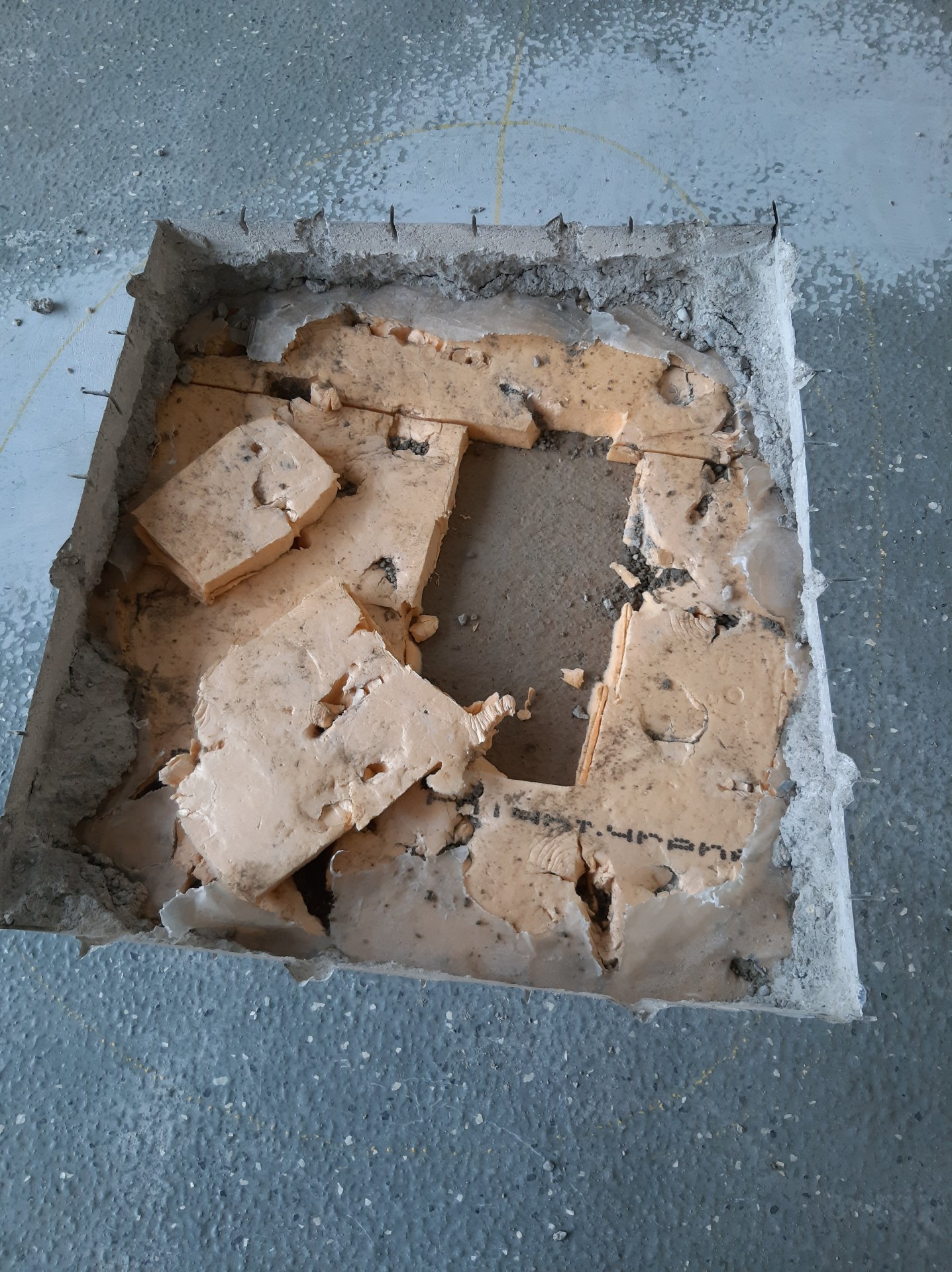

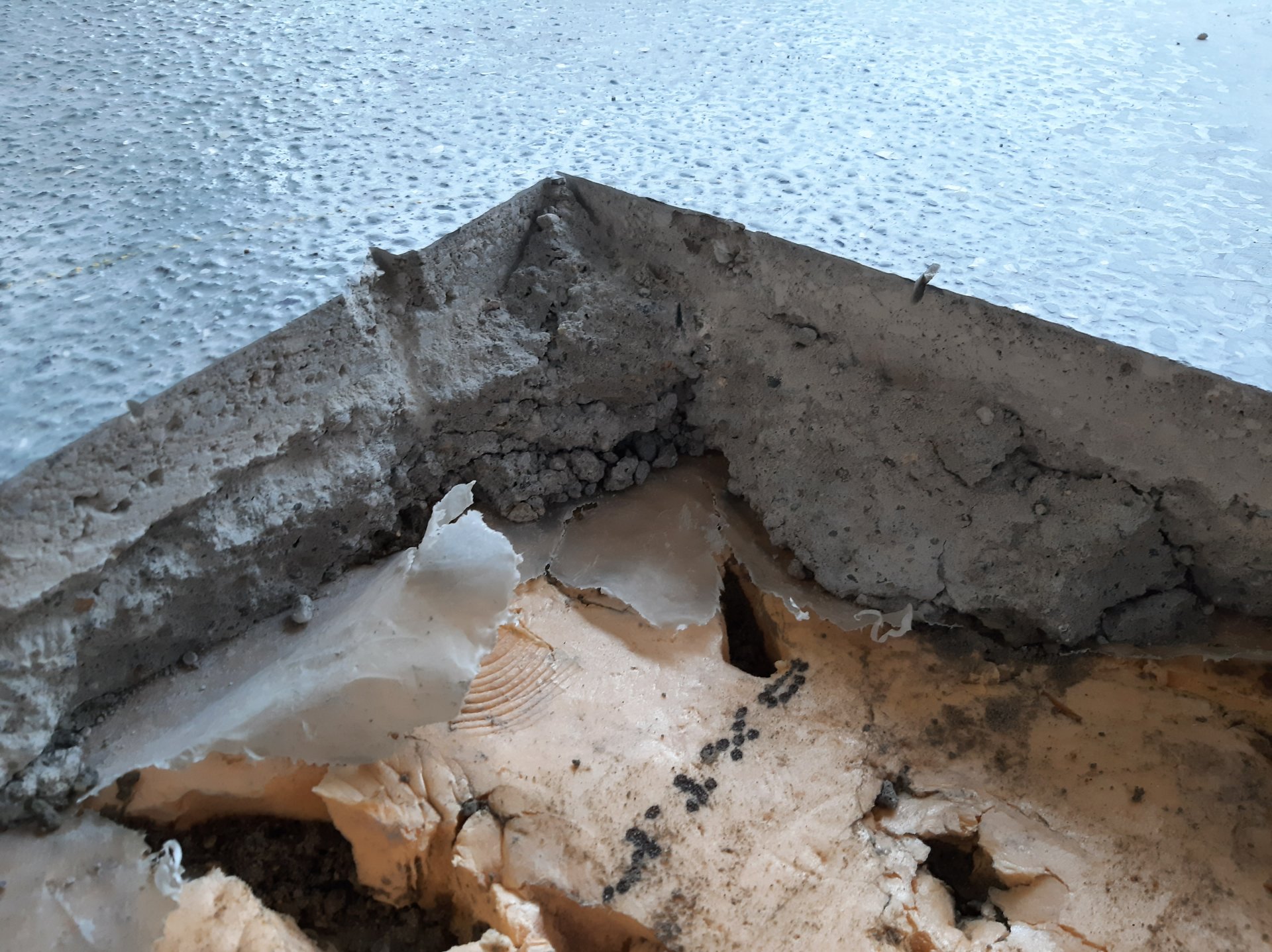

    Grüßt euch,
    wir hatten leider Feuchtigkeit im Keller unter der Garage und bei der Ursachensuche hat der Handwerker ein Loch in den Estrich gestemmt. Jetzt haben wir ein ca. 40x40cm großes Loch im Estrich welches geflickt werden will. Natürlich macht derjenige aber keinen Estrich sondern nur die Beschichtung und für das kleine Loch krieg ich leider aktuell keinen Estrichleger ran...ich muss also selber ran.
    Ich würde jetzt eine neue XPS Platte einpassen und die Folie erneuern und im Anschluss das Loch mit Zementestrich auffüllen.
    Der Bodenleger der dann später die Beschichtung neu macht sagte mir ich soll an den Übergängen Schlitze einschneiden und Estrichklammern reinlegen. Er würde die dann verharzen bevor er den Boden neu beschichtet.
    Bin ich bei der Art und Weise richtig unterwegs oder habt ihr noch Sachen auf die ich unbedingt achten sollte / muss.
    Muss ich die Klammern direkt mit in den neuen Estrich einsetzen oder erst im Anschluss einschneiden und einsetzen?
