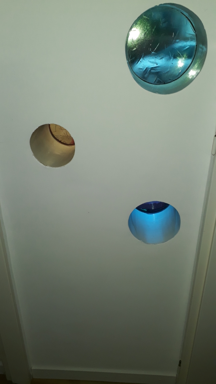

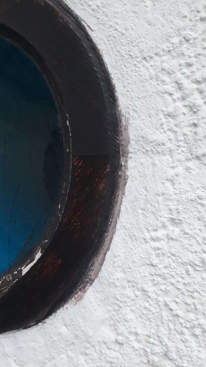

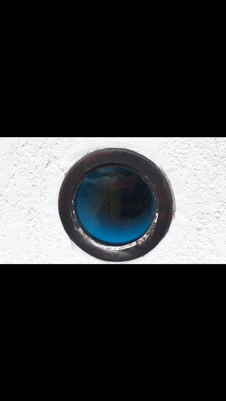

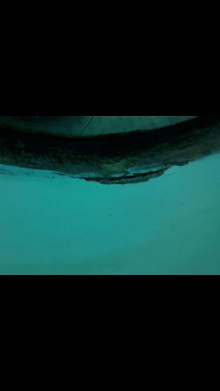

  9. #9 Die Gabi, 08.01.2020
    Die Gabi
    Die Gabi
    15.01.2017
    31
    angestellte
    saarbrücken
    Anbei ein paar Bilder
  10. #10 Die Gabi, 08.01.2020

    Deko muss nicht zwangsläufig dekorativ sein.
    Die Aufnahmen helfen nicht wirklich weiter.
    Mach mal eine Aufnahme der gesamten Fassade und eine Gegenlichtaufnahme von Innen. So wie man Kirchenfenster fotografiert.

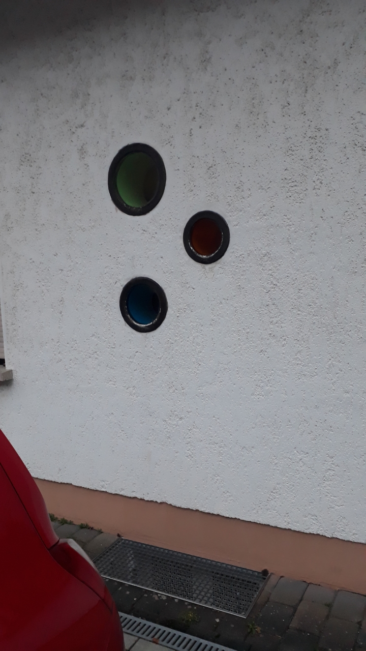

  13. #13 Fred Astair, 08.01.2020
    12.832
    6.688
    Ich hatte bei meiner Bitte auf eine gewisse wohlwollende Intelligenz des Lesenden gehofft.
    Dann zum Mitmeißeln:
    Ein Foto der gesamten Fassade bei Tageslicht von Außen und ein Foto der Fensterwand von Innen, auch bei Beleuchtung von Außen.
    Nun klarer?

  15. #15 Fred Astair, 08.01.2020
    12.832
    6.688
    Ok, ich gehe mal davon aus, Du hast meine Erläuterung von 15.57 nicht gelesen und/oder weißt nicht, was eine Fassade ist.
    @BaUT hast gewonnen.
    Das Fenster sind nun also 3 Fenster.
    Ich würde sie auf jeden Fall behalten. Sowas hat nicht jeder.
    Trotzdem würde ich mich über eine Gesamtansicht der Fassade freuen. Vielleicht fährt das Auto ja mal weg?
    Eine Fassade geht von der linken Hausecke bis zur rechten und vom Erdboden bis zum Dach.
