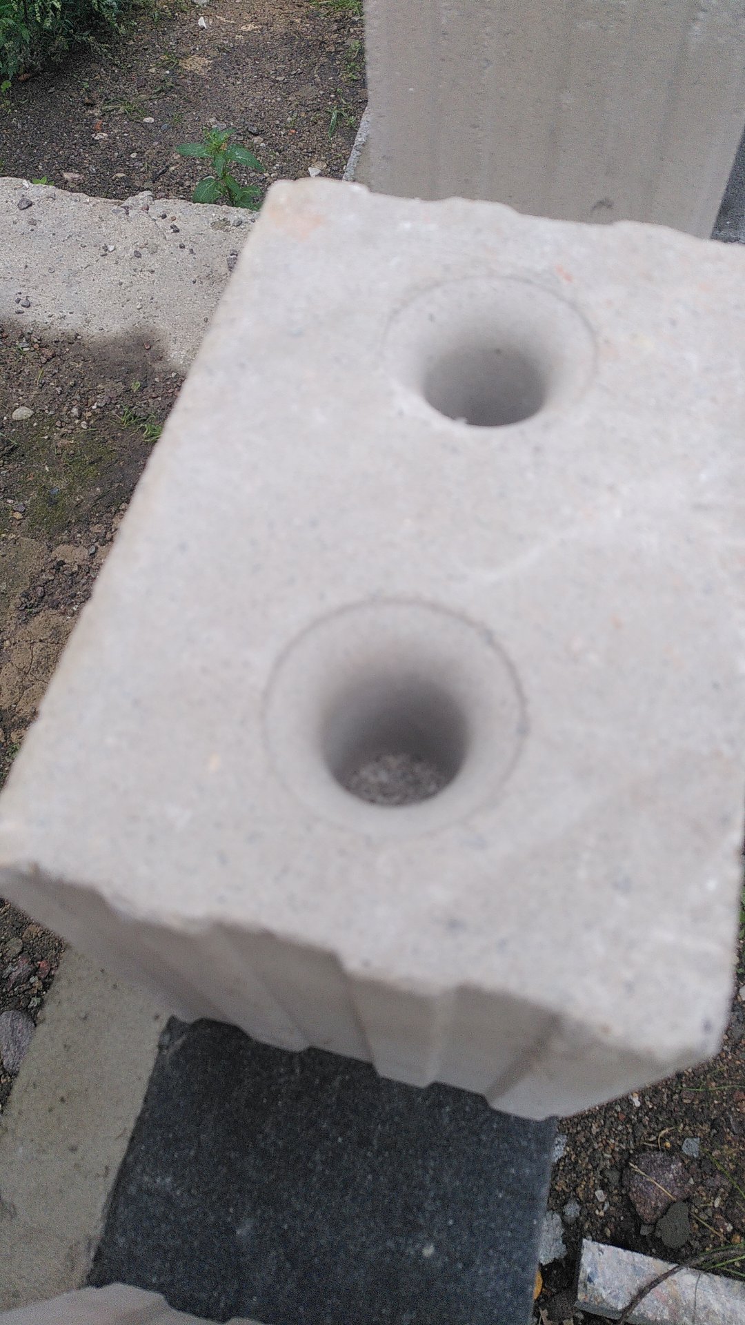

    Ich bin aktuell dabei eine Wand meiner Garage zu mauern. Noch ist nicht ganz festgelegt, ob KS-Stein oder Porenbeton. Ich habe noch einige KS-Stein vom Bau übrig und könnte über kl....gen sehr günstige weiter bekommen. Laut meinen Recherchen kann man KS-Stein auch mit Dünnbettmörtel kleben. Wäre also kein Nachteil gegenüber Porenbeton.
    Nur haben meine KS-Stein oben zwei abgrundete Löcher.
    Wofür sind die?
    Bei mir im Haus wurden die KS-Stein mit einem anderen "Mörtel" verbunden als die Porenbetonsteine. Die Fugen waren da deutlicher sichtbar.
    Wenn man die KS-Steine also auch klebt, füllt man da die beiden Löcher im KS-Stein voll aus?

    Du hast leider die Abmessung deiner KS Steine nicht geschrieben.
    Die Löcher sind alles Griffhilfen für das Vermauern der Steine von Hand oder für die Greifzange Versetzerkran bei den schweren KS Quadroelementen.
    Gemauert wird mit Mörtel oder Kleber. Die Löcher macht keiner zu.

    Sorry, gibt ja wirkliche viele Ausführung :).
    248 x 175 x 248
    Als Griffhillfen - für die Hand/Finger - würde ichd da jetzt nicht bezeichnen. Die sind abgerundent und gehen konisch nach innen.
    Unten haben diese keine Griffhilfen.

    Immer noch Foxy weder füllen noch sonst was in die Löcher, Dünnbettmörtel aufziehen und gut ist , etwas 'tropft ' natürlich in die Löcher, das lässt sich nicht vermeiden.

    Ja, war nur der vollständigkeithalber, dass ich die Maße nachgeliefert haben.
    Es sind also Griffmulden...

    Der Stein ist aus der Quadro - Serie vermutlich ein Ergänzungs- oder Passstein. Deshalb auch keine Griffmulde unten.
    Die Öffnungen sind für die Greifzange.
    Es wird aber auch noch so eine Art Haken aus Metall angeboten. Denn der Stein hat ja schon sein Gewicht.
