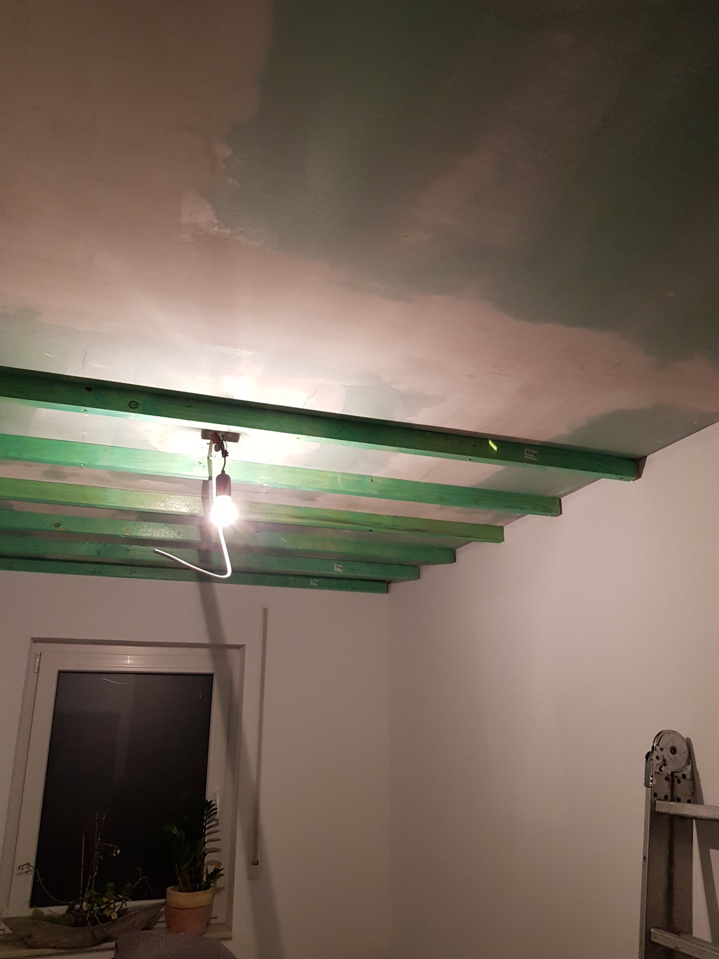

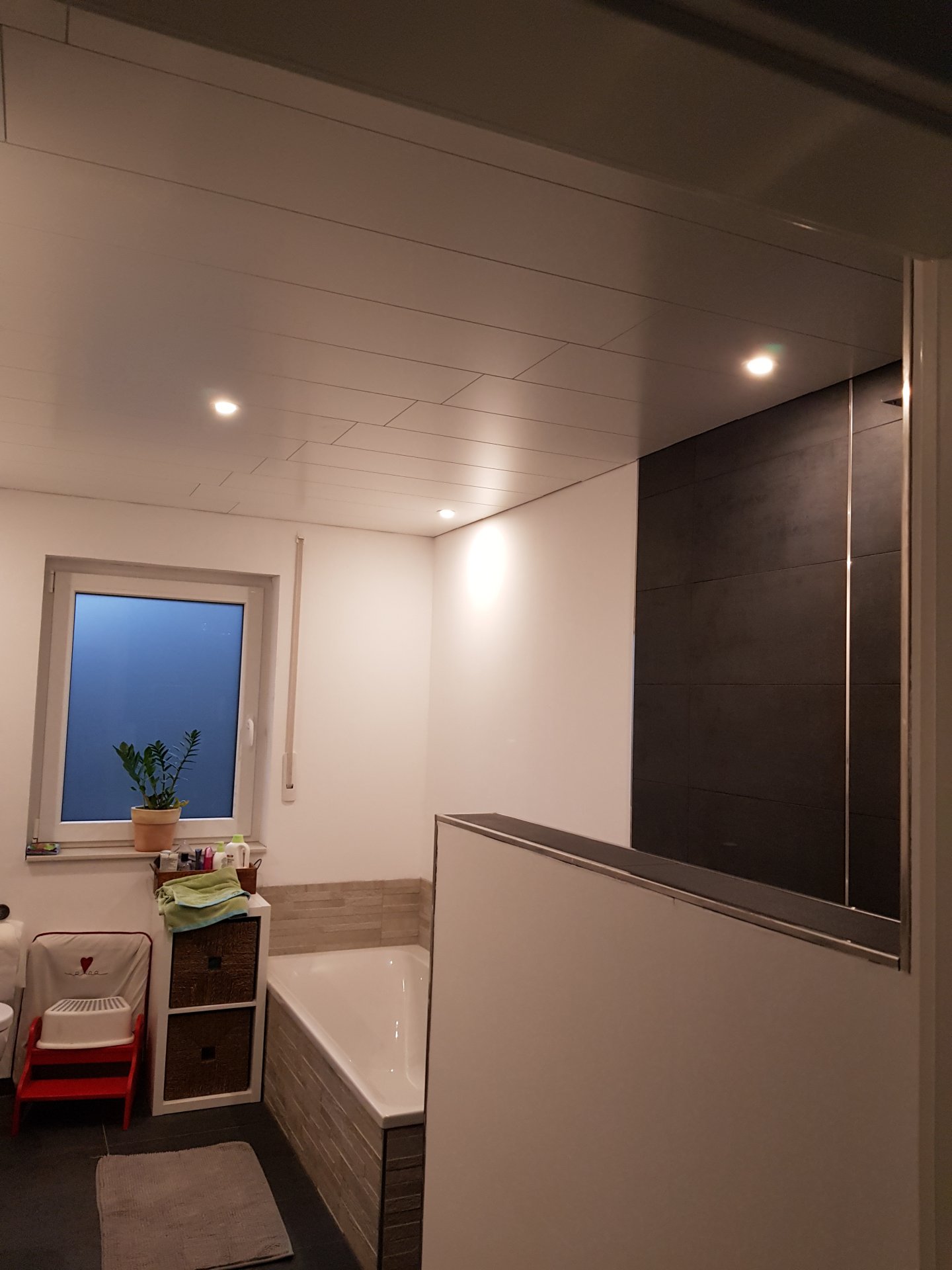

    Ich habe mein Badezimmer mit einer Decken Paneele ausgestattet (feuchtraum).
    Die eigentliche Decke ist so aufgebaut.
    Rigibsplatte, Holzunterkonstruktion, Dampfsperre, Rockwoll Isolierung.
    Dann kommt der nicht ausgebaute Dachstuhl.
    Nun habe ich damit ich die Holzunterkonstruktion finde und meine Holzlattung befestigen kann für die Paneele, ein Loch gebohrt um zu sehen ob da eine holzlatte ist. War auch.
    Habe dann meine holzunterkonstruktion und meine Paneele montiert.
    Nun sagte ein bekannter ich hätte das Loch in der Rigibs Platte wieder schliessen müssen wegen Feuchte.
    Hat er Recht?
