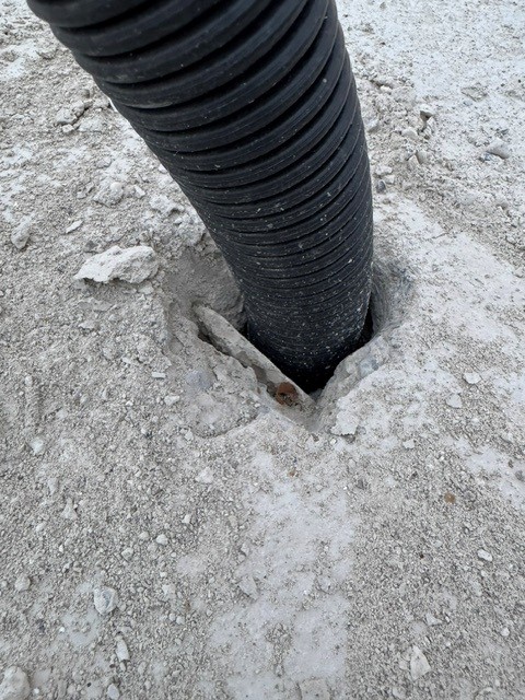

    Schönen guten Tag,
    ich habe mich neu im Forum angemeldet und bereits einige Beiträge zu vergleichbaren Themen hier gefunden. Trotzdem bin ich mir nicht sicher in unserer Situation:

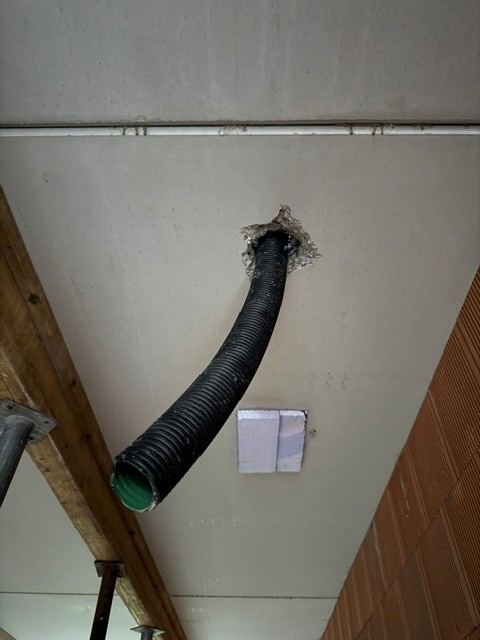

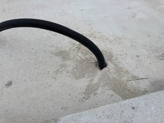

    Unser Rohbau (Flachdach) hat erst vor gut einer Woche die OG-Decke bekommen (Filigrandecke mit Ortbeton). Bei Anlieferung der Filigranteile ist zwar die beauftragte Sanitärfirma tätig geworden und hat die Lüftungsrohre verlegt, bevor der Beton drauf kam, nicht jedoch der Elektriker. Dieser hat jetzt erst, nachdem die 22 cm Decke bereits gegossen war, ohne Ankündigung ein Loch gehämmert und ein Rohr eingelegt. Schön sieht das jetzt natürlich nicht aus. Offenbar wurde diese Deckendurchdringung für die PV-Anlage in der Planung vergessen, ich hätte aber gehofft, er macht es dann bevor der Ortbeton drauf kommt. Zumal er ja wusste, dass er das Loch benötigt. Die Optik wäre jedoch weniger das Problem, die Decke wird abgehängt.
    Jedenfalls soll jetzt das Dach gemacht werden und hierzu soll eine dampfdichte Dachdurchführung eingebaut werden. Die Planer meinen, das Loch wäre dann ausreichend verschlossen. Ich frage mich jedoch, ob das Loch nicht vorher noch von außen um das Rohr mit Beton vergossen werden muss, um Korrosion der evtl. offen liegenden Bewehrung zu unterbinden? Das müsste dann aber wohl laufen, bevor das Dach gedichtet wird.
    Was meint ihr?
    Viele Grüße.

    Das Leerohr kann er gleich wieder ausbauen. Das hat da nichts zu suchen und wird die Dampfbremse nicht überleben. Ich gehe mal ganz stark davon aus, dass die Dampfbremse, bestehend aus einer Bitumenschweißbahn mit Metallträgereinlage, aufgeschweißt wird. Schweißen--> Hitze...große Hitze--->Plastikrohr gibt es dann nicht mehr.
    Zu dem lässt sich das Rohr nicht fachgerecht in die Abdichtung einbinden. Also wieder ausbauen und ein vernünftiges System wählen, welches man in die Dampfbremse und Abdichtungsbahn einbinden kann.
    Aber das sollte dein Architekt/Planer wissen!

    Wie soll denn die Leitung unter der Decke weitergeführt werden?
    Warum wurde keine Kernbohrung am Rand angelegt?

    der Elektriker wurde informiert. Warum er es nicht rechtzeitig gemacht hat, wissen wir nicht. Wir wissen auch nicht, warum das Loch nun an dieser Stelle ist. Wie gesagt, in den Plänen finde ich diesen Durchbruch nicht. Es ist aber klar, dass für die PV-Anlage einer benötigt wird. Ich denke, in den Plänen vergessen oder nicht in Planerverantwortlichkeit gesehen worden... Gesprochen wurde immer wieder über diese Durchdringung, er wurde ja vom Elekriker selbst aufgebracht.
    Nur, wie es dazu kam, dass das Loch nun an dieser Stelle ist, nicht bereits vor dem Ortbeton in die Decke gemacht wurde, nicht mit uns abgestimmt wurde und nicht mit Kernbohrgerät, kann mir wohl nur der Elektriker beantworten. Der ist aber unmittelbar nach Ausführung in den Betriebsurlaub entschwunden.
    Nächste Woche kommen die Dachabdichter, die werden hoffentlich wissen, dass das Kunststoffrohr da weg muss. Zuvor soll aber das Loch in der Decke selbst bestmöglich saniert werden. Der neueste Stand ist: Es soll jetzt dann wohl noch eine saubere Kernbohrung auf dem gehämmerten Loch durchgeführt werden. Hoffentlich gelingt das, bevor das Dach gedichtet wird.
    Mir geht es vor allem um eine ptenzielle Gefahr für die freiliegende Bewehrung in dem Loch. Ist das ein Problem, wenn Bewehrung Luftkontakt hat? Es ist ja die obere Decke. Ich habe Sorgen, dass hier höhere Temperaturunterschiede im Luftpaket aufteten, als bei Innendecken und sich dann Feuchtigkeit absetzt und die Bewehrung korrodiert.
    Hat hierzu noch jmd. eine Einschätzung?
    Die Leitung wird im Raum in einer abgehängten Decke weiter verlaufen. Die Optik ist also eher sekundär. Aber ärgerlich ist das derzeitige Aussehen des Lochs trotzdem, da der Rohbauer sich sehr viel Mühe gemacht hat, die Decke bei der Hitze der vergangenen Wochen astrein zu übergeben.
