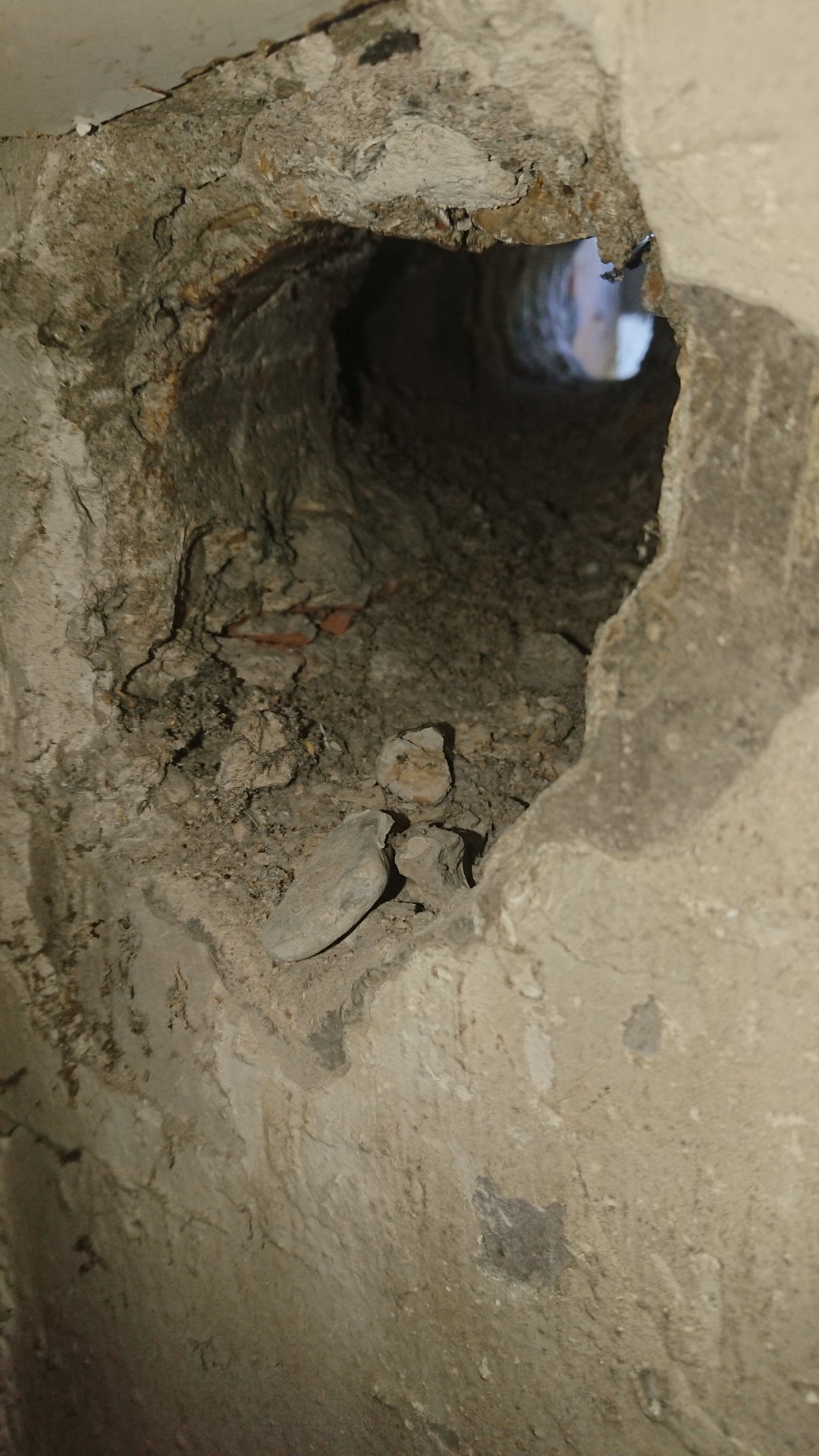

    Guten morgen zusammen,
    ich bin neu hier und habe gleich eine Frage. Wir renovieren gerade ein Gebäude aus dem Jahr 1950.
    Im Keller ist ein Loch in der Wand (siehe Bild) Hier war bisher der Abluftschlauch vom Trockner angeschlossen, dieses muss nun verschlossen werden. (Außen ca. 50 cm über Boden)
    Mein Gedanke war nun ein Brett gegen das Loch und von außen zu verfüllen. Was nehme ich zum Füllen? Gibt es einen besserem Weg?
    Vielen dank für die Unterstützung.
    Sebastian
  2. #2 simon84, 25.04.2020
    23.486
    7.029
    Mit dem gleichen Material wie die Außenwand

    Ich würde einen Quellmörtel nehmen und das Loch damit zu machen
