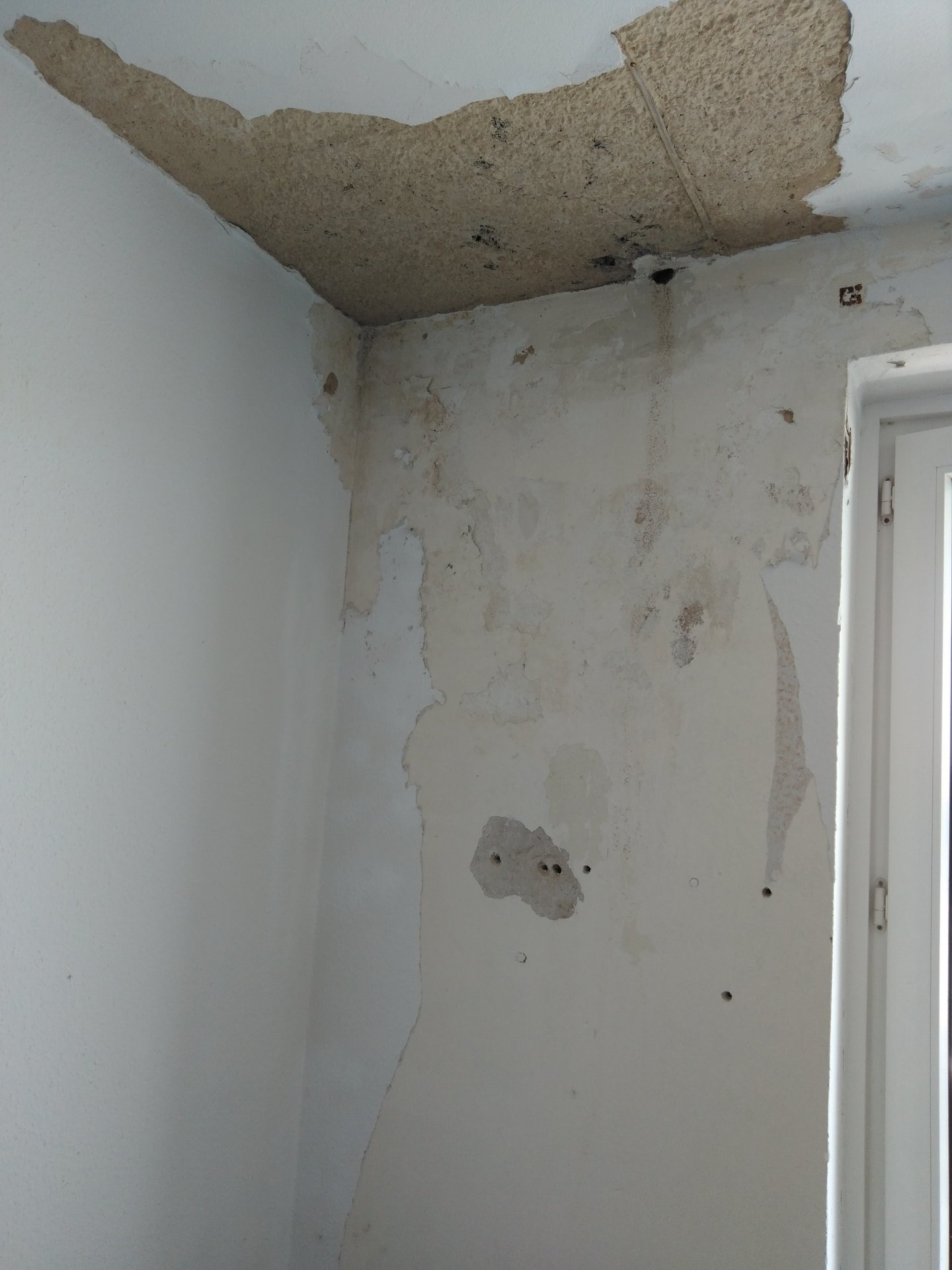

    Hey,
    wir wohnen im 6. OG in einem Plattenbau. Wenn es stark regnet, läuft Wasser von dem Balkon über uns in die Aussenwand und kommt bei uns wieder raus. Leider finde ich davon kein Foto mehr. Es breitet sich ein riesen Wasserfleck von oben, der Kante zwischen Decke und Wand richtung Fußboden aus.
    Mängelanzeige, keine Reaktion, das Übliche. Als es beim nächsten starken Regen dann von der Decke Tropfte, habe ich mal die Tapete und den feuchten Putz von der Decke runtergeruppt.
    Oben mittig ist das Loch, wo ein Lappen und etwas Zeitung reingestopft war und dann drüber tapeziert. :hammer:
    Die anderen Löcher sind normale Bohrlöcher. Der Teil der Tapete, der fehlt, war der feuchte. :motz
    Ich frag mich mal gar nicht erst, wieso da überhaupt ein daumen-großes Loch ist.
    Wie sorge ich denn am besten von innen dafür, dass da kein Wasser mehr in's Wohnzimmer läuft? Ich weiß, dass man eigentlich das oben am Balkon abdichten müsste und einen ordentlich Wandaufbau, aber mein Vermieter macht das nicht und ich kann das nicht.
    Bringt es was, einen Putz aufzubringen, der Feuchtigkeit aufnehmen und wieder abgeben kann? Die Feuchtigkeit an sich stört mich nicht. Die kommt nur drei mal im Jahr und ich heiz-lüfte die halt wieder raus. Ich will nur die Wasserflecken nicht auf der Tapete. Oder einfach Sperrgrund und -Farbe drauf?
    Grüße

    Bei Euch regnets nur dreimal im Jahr?
    Von innen kannst Du gar nichts abdichten.
    Geht nur von Außen.
    Entweder Vermieter reagiert auf Deine förmliche und nachweislich zugestellte Mängelanzeige mit Fristsetzung und Du drohst die Selbstvornahme nach ergebnisloser Fristverstreichung auf seine Kosten an.
    Ein.Dachdecker kann Dir das für einen niedrigen dreistelligen Betrag reparieren. Du ziehst dann einfach den Rechnungsbetrag nach Ankündigung von der Kaltmiete ab.
    Und da ich oben mit "Entweder" angefangen habe, muss es auch ein "Oder" geben" Du ziehst aus.

    Okay, dann anders. Was macht man davor, damit es die neun Monate, die ich hier noch wohnen werde, vernünftig aussieht.
    Nachträglich betrachtet, hätte ich einfach die Tapete drauflassen und sperrende Farbe aufstreichen sollen, oder?

    Korken passend zuschnitzen und dann mit Acryl zuschmieren :)

    Nein, aber das Wasser kommt nur, wenn es richtig viel regnet und der Wind von Süden kommt, also auf den Balkon unserer Über-Nachbarn.
    Das Problem ist, dass die Über-Nachbarn nicht kooperativ sind und mich und/oder den Dachdecker nicht auf den Balkon lassen wollen. Da
    Das werde ich. Aber aus logistischen Gründen dauert das noch ein paar Monate und ich will nicht mehr auf das Loch gucken.
    Ja, das klingt nach der Lappen-und-Zeitung-Methode meiner Vormieter und / oder des Vermieters.

    Drück doch einfach mal ne Dose Bauschaum rein. Wenn's oben wieder rauskommt werden die sich evtl. doch kooperativ zeigen. :D

    Das war auch mein erster Gedanke:
    Großes Loch = Bauschaum
    kleines Loch = Silikon
