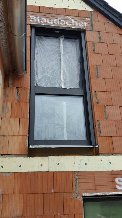

    Guten Tag,
    nach dem Einbau unserer fixen bodentiefen Fenster im OG entsteht darunter ein offener Bereich, da das Fenster natürlich mittig unter dem Sturz angebracht wurde. Da nun der Aussenputz ansteht stellt sich mir natürlich die Frage wie und mit was ich das zumache? Styrodur wahrscheinlich :hammer: Soll dafür das Fensterbrett wieder weg? Ich möchte natürlich das es dicht ist, aber zu viel Spannung sollte auf dem Brett danach auch nicht sein. Wer hat hier Erfahrung? :bau_1:
    Danke!

    wie habt ihr den Sachverhalt geklärt? Einfach eine Steinreihe davor gemauert?

    Warum wurde die Aussparung unter dem Fensterbrett nicht gemauert ?

    Hintergrund meiner Frage war nur, dass wir es mit XPS machen, bin mir nur nicht gerade sicher wie ich am schlausten den Übergang zum Bodenprofil von den bodentiefen Fenster mache (Fest verkleben, lose anlegen lassen etc)
