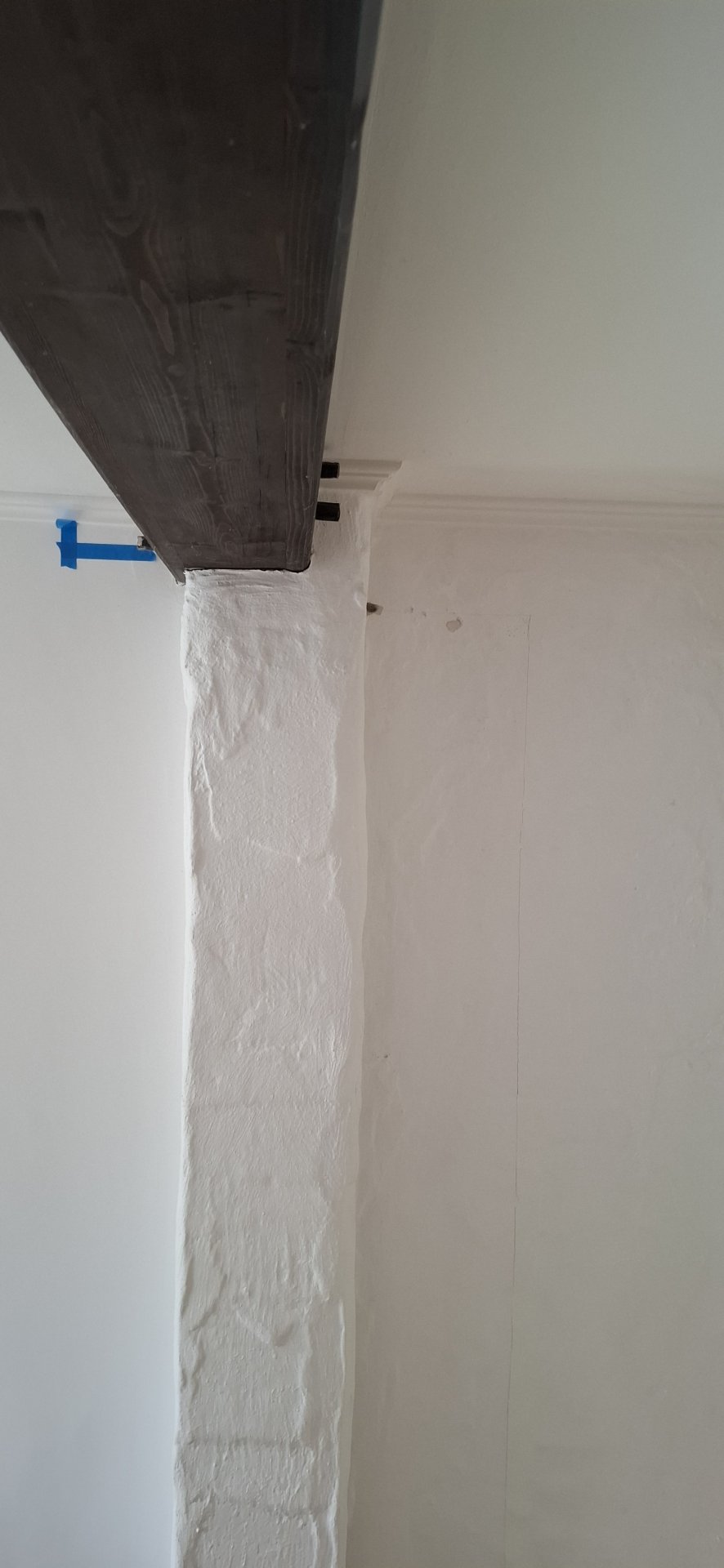

    Kann mir einer einen Tipp geben.
    Wir müssen 2 Kabel unter einem Träger legen.
    2.0-2.5 cm loch
    Der Träger ist mit Holz verkleidet und liegt auf einem sockel auf ca 16cm.
    Von der Wand kommen wir nochmal ca 3-4cm.
    Rechte Seite wo das Loch ist auf der Höhe.
    Gibt es bedenken?

    Die Decke ist doch abgehängt, verlegs durch die Decke und lass den Träger und die Stütze in Ruhe :)
    So würd ichs machen.
    Einbrechen wird da wegen einem 2cm Rohr nix, aber normal bohrt man nicht an solchen Stellen.

    Ja die Decke ist abgehängt. Dennoch kann man nicht einfach so ein Kabel über Träger stecken.
    Da bin ich mir 100% sicher.
    Ich weiß auch das man an solchen Stellen nicht unbedingt bohren sollte.
    Aber irgendwie muss ich da mit dem Kabel lang.
    Aber eine Gefahr seht ihr da aber nicht was die Stabilität angeht oder?

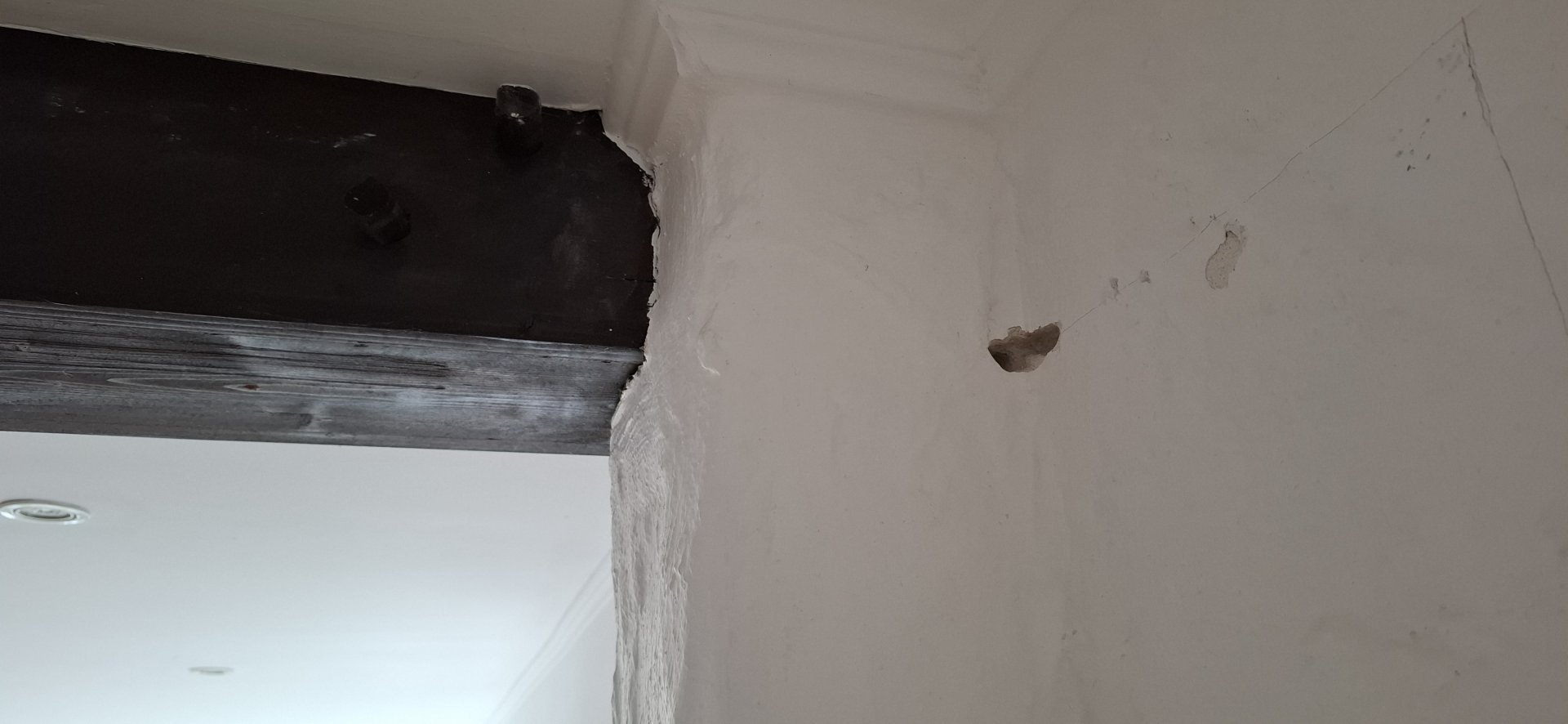

    Doch!
    An Träger und Stützen bohrt man keine zusätzlichen Löcher.
    Ich sehe auf dem Photo ein bereits gebohrtes Loch an der Wandseite!
    Das jetzt wieder zuzumachen bringt nix mehr, denn wo bereits gebohrt ist, ist bereits geschwächt.
    Verleg das Kabel anderweitig.
    Ich sehe da LED Spots, da wurden sicher auch Kabel hin verlegt, evtl kannst du da eine Lampe vor und hinter dem Träger rausnehmen und so ein Kabel durchziehen.
    Oder notfalls halt um den Träger drumrum.

    An der stütze ist nichts beschädigt. Da ist lediglich nur der putz weggebohrt. Also 1 cm tief.

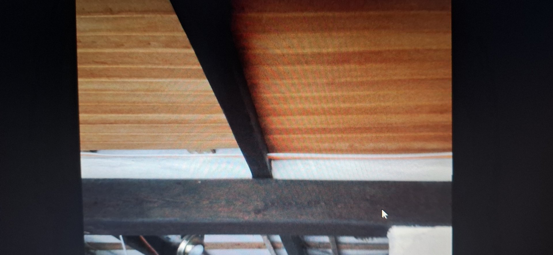

    Ich komme nicht über den Träger. So sieht es darüber aus.
