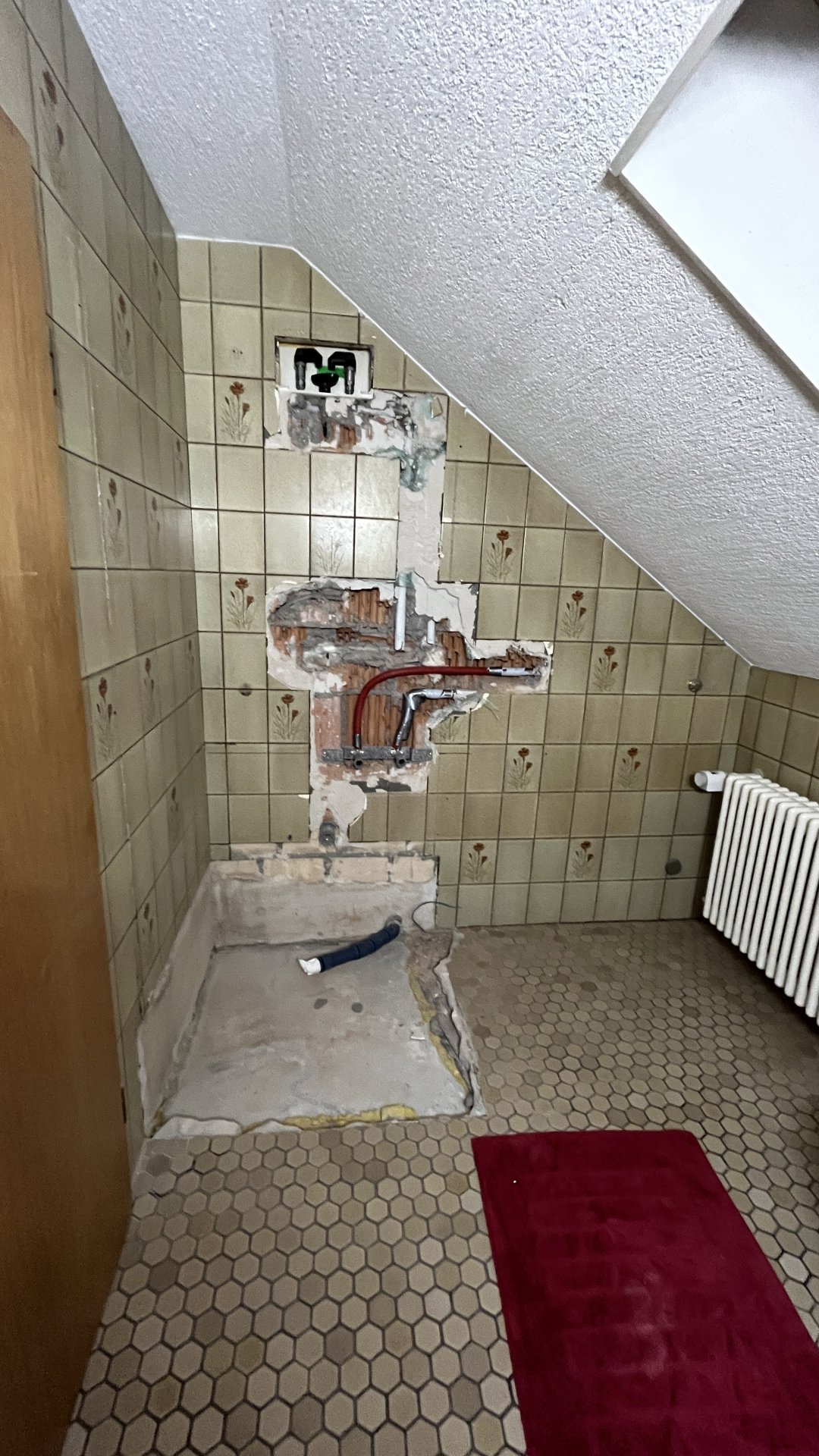

    wir möchten unser Bad (Baujahr 1980) renovieren.
    Wir hatten bisher eine Dusche mit Duschwanne drin und möchten nun eine Wanne einbauen.
    Die Dusche haben wir rausgenommen und nun ist das Loch bis zur Betondecke vorhanden.
    Der alte Bodenaufbau ist eine 2 cm Dämmschicht, eine braune Trennung und 6 cm Estrich.
    Für das Loch wurde uns empfohlen: 2 cm Styroporplatten als Dämmung, eine Folie darüber und Schnellestrich drauf. Randdämmstreifen an die Wand.
    Im vorderen Bereich (zw. der Toilette und Tür) wollen wir eine elektrische Fußbodenheizung 2 m2 (3mm) verbauen.
    Dann würden wir das mit Nivelliermasse und Randdämmstreifen auf dem ganzen Boden ausgiessen und somit ausgleichen.
    Darüber käme dann die Entkopplungs-/Abdichtbahn (Botament AE) und zur Wand (Wanne) hoch und dann Fliesen drauf.
    Ist das Verschließen des Lochs ausreichend? Es steht dann ja eine Wanne drauf, die gefüllt ordentlich Gewicht mitbringt.
    Kann man bedenkenlos den Estrich-Teilbreich der Fußbodenheizung ein paar Millimeter abschleifen (tieferlegen) ? Wir müssen die Aufbauhöhe im Rahmen halten.
    Ich wäre über ein paar Tips sehr dankbar.

    Wenn ich das Minibad da sehe, würde ich den ganzen Boden rausnehmen und neu aufbauen gleich mit Wasser Fussbodenheizung.

    Geflickt ist halt geflickt, da besteht immer erhöhte Rissgefahr. Man kann das durch verharzen der Fuge, aufbringen von Entkopplungsmatten, etc. minimieren, aber am Ende ist halt noch immer geflickt. Die perfekte kleine Lösung, laiengängig und billig gibts halt auch bei sowas nicht...
    Einige mm sollten dem Estrich noch nicht das Genick brechen, vom Prinzip her sollte das gehen. Man müsste halt mal sicherheitshalber messen, ob die Estrichplatte nicht schon jetzt zu dünn ist. Wenn man dann noch so ne Profischleifmaschine vom Estrichleger samt sündhaft teurer Diamantschleifscheibe hat, dann sollte das in 1-2 Stunden erledigt sein.
