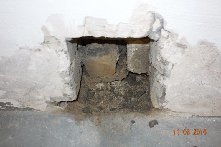

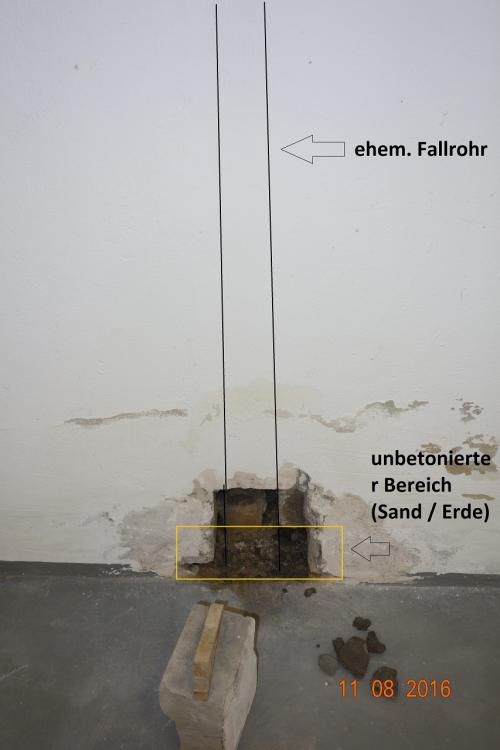

    Im Juni gab es hier in Hamminkeln mehrere Hochwasser, womit der Grundwasserspiegel extrem gestiegen ist und somit an bestimmten Stellen Wasser in meinen Keller (Haus Bj. ca. 1968 - in meinem Besitz seit 3 Jahren) gelaufen ist. Nachdem sich das Wasser gelegt hat, habe ich mir diese Stellen einmal genauer angeschaut und habe gesehen, dass diese senkrecht verputzt wurden und an der oberen Ecke eine Wartungsluke für ein Abwasserrohr vorhanden ist. Allerdings gehen die aktuellen Rohre unter der Wartungsluke vom Haus weg und nicht weiter runter. Da sich unter der Bodenplatte noch ein altes stillgelegtes Abwasserrohr befindet, lag meine Vermutung nahe, dass zu damaliger Zeit die Fallrohre in der Wand runter durch Bodenplatte / Fundament gingen und dann in die jetzt stillgelegte Abwasserleitung mündeten.
    Ich habe nun die Wand an diesen Stellen unten aufgekloppt, jeweils einen Stein rausgeholt und gesehen, dass die Lücke wo das Abwasserrohr in entfernt wurde einfach mit Steinen aufgemauert worden ist, allerdings direkt auf Sand / Erde. Da kam somit auch das Wasser her, da kaum Widerstand vorhanden war.
    Meine Frage, wie kann man diese Stellen so dicht wie möglich kriegen?
    Nach meinem Laienwissen hätte ich 20cm tief gegraben, die vorhandenen Betonkanten mit Wasser so sauber wie möglich gemacht, Estrichbeton (da kleine Körnung) angerührt (relativ flüssig) und dort hineingeschüttet. Wäre das ok oder hättet ihr bessere Maßnahmen?
    Fotos kann ich bei Bedarf auch reinstellen :)

    Dies vorausgeschickt, alter Beton plus neuer Mörtel (wird wohl bei Estrichbeton auch so sein) halten nicht aufeinander. Haftbrücke empfohlen (ich habe mit Lomal L937 endlich mal Mörtel an Wand und Decke fest gekriegt).
    Das ganze Verfahren mit Deinem Estrichbeton kommt mir, wiederum als Laie, suspekt vor. Ob das durch Lücken, poröse Stellen sonstwo im Keller und Ritzen bei der nächsten Überschwemmung nicht doch wieder voll läuft? Wenn Du so 'n schönes Loch im Keller hast, könntest Du doch eine automatische Tauchpumpe reinsetzen. Egal, wo das Wasser herkommt, es sammelt sich am tiefsten Punkt und könnte hinausbefördert werden.

    es gibt 4 Löcher, da es 4 Fallrohre gab, daher leider nicht nur ein Loch :hammer:

    Bzgl. Pumpen könnte man einen wasserdurchlässigen Pumpensumpf (gibt es aus PVC mit Gewebefilter + Filterkies drumherum) installieren (z.B. im ehemaligen Wartungsschacht des stillgelegten Abwasserrohres unter der Bodenplatte) und das Wasser in der Extremzeit (einmal alle 10-15 Jahre) einfach wegpumpen (Voraussetzung natürlich gute Pumpen wie von Jung ... inzwischen habe ich als Ersatz mehrere im Haus :D ). Allerdings möchte ich die Löcher trotzdem so dicht wie möglich bekommen :)

    Hier die Bilder (Ich hoffe das ist so ok, sonst lade ich die nochmal extern hoch mit Verlinkung):

    Bei PCI hat man mir heute per Email PCI Repaflow plus empfohlen. Scheint für diesen Anwendungsfall auch sehr gut geeignet zu sein. Eventuell hilft das auch jemand anders :)
