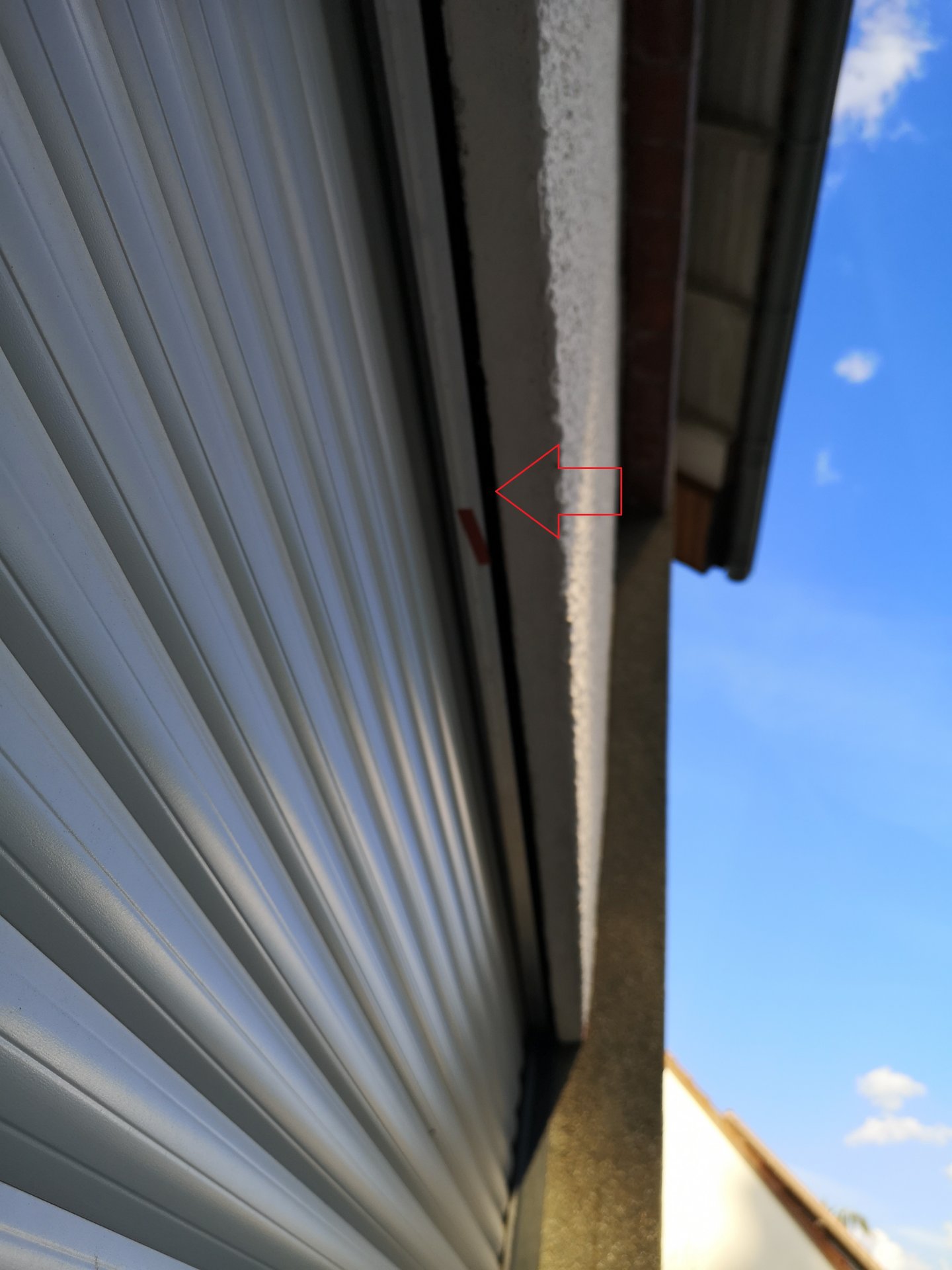

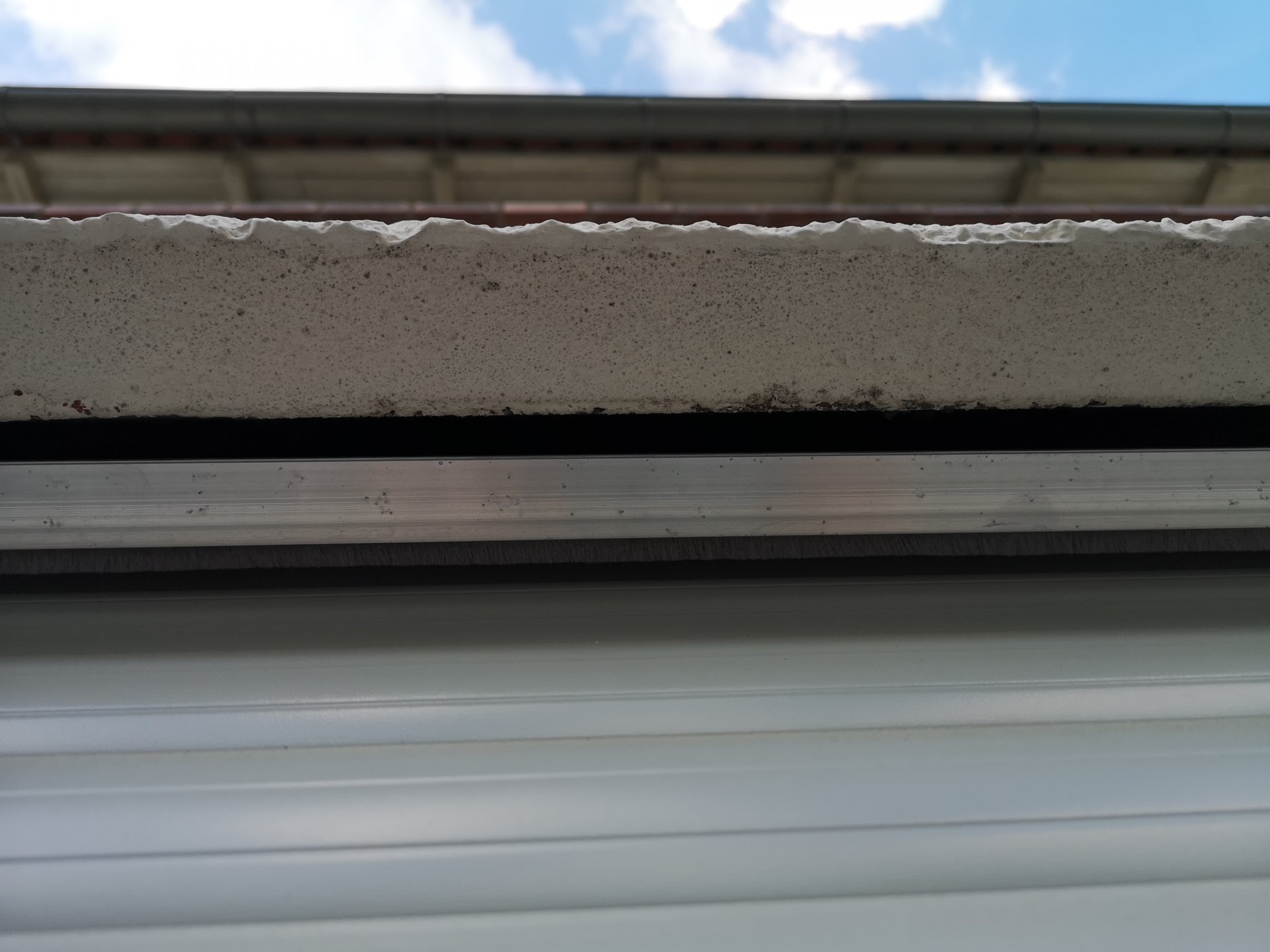

    Hallo, ich bin ratlos. Ich weiss nicht wie ich die Lücke zwischen dem Endstück vom Rolladenkasten zum Mauerwerk schließen kann.
    Genau an diesen Stellen können sich Wespen oder dergleichen einnisten.
    Ich bin für eure Hilfe sehr dankbar.
    Anbei auch die Bilder.

    Da man die Bilder nicht sehen kann, kann man auch wenig dazu sagen.

    Hallo, sorry ich dachte die Bilder wären beigefügt. Nun aber die Bilder.. über hilfreiche Antworten freue ich mich sehr.

    Ist der Rolladen bzw das Fenster getauscht worden?
    Man könnte das z.B. mit einem Kompriband schließen. geht jetzt nachträglich leider nicht mehr ganz so einfach.

    Ja, die Fenster wurden erneuert samt Rolladenkasten. Das stimmt jetzt ist es nicht mehr so einfach das da reinzufummeln. Vorallem gibt es einige Stellen die sind etwas schmaler und manche wieder größer.
    Kann man die Lücken nicht mit Bauschaum etwas füllen und dann mit mörtel oder so glatt ziehen?

    Also wenn das Kompriband die "nicht ganz einfache" Lösung ist, dann ist das die "sicher schwierige" Lösung. Was glaubst du was für eine Sauerei du mit Schaum und Mörtel anrichtest? Dass der Schaum dir evtl. den Rollokasten nach innen drückt und der Putz ziemlich sicher bald abreisst/abblättert kommt noch oben drauf...

    Ich würde eine Aluleiste darunter schrauben

    So eine Bürstendichtung klingt wirklich nicht schlecht, sieht optisch auch gut aus und ich kann die direkt daran verschrauben.

    Eine Aluleiste wäre im Prinzip dasselbe nur ohne Bürste. Ich danke euch rechtherzlich für die tollen Tipps.
