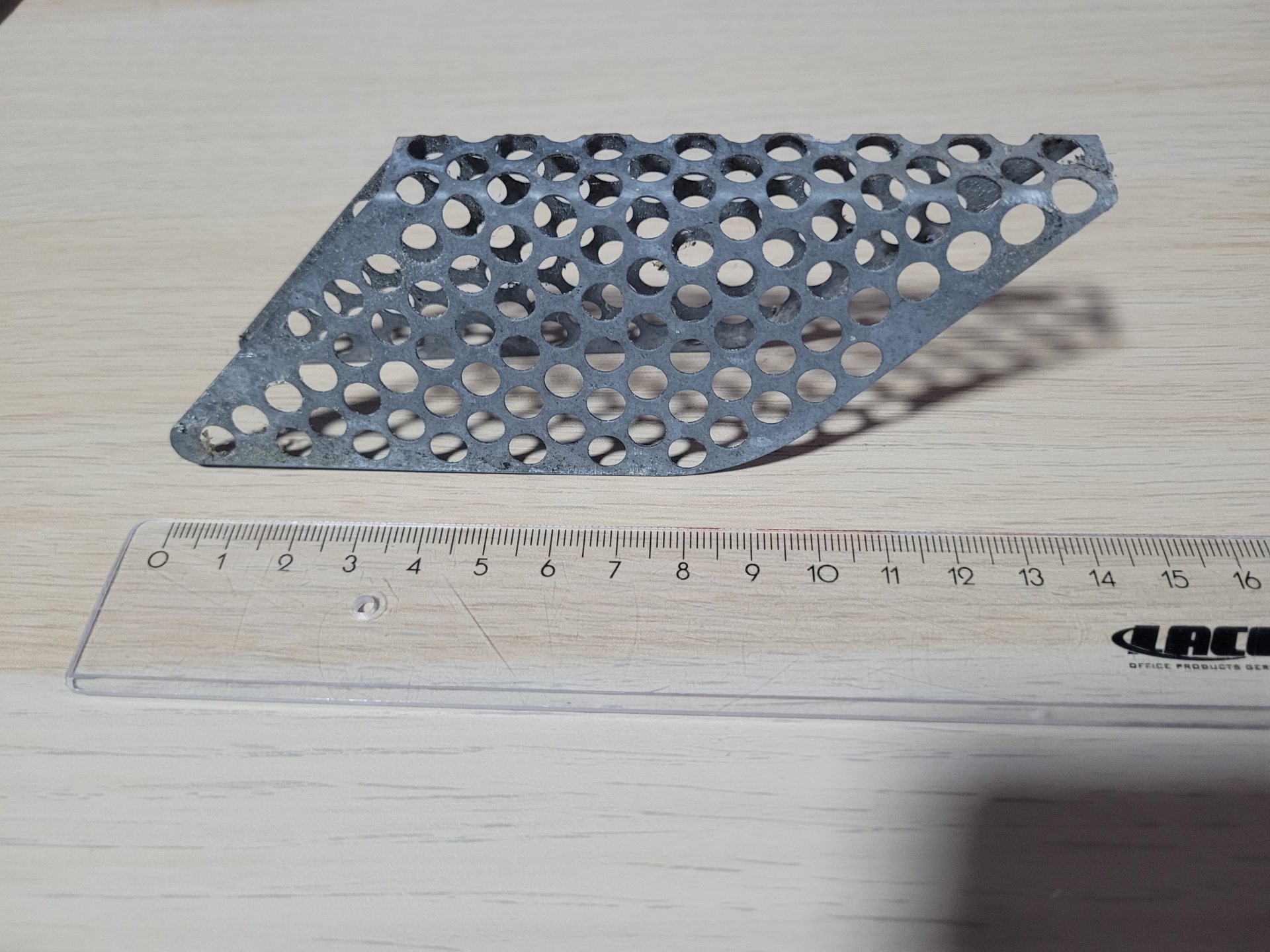

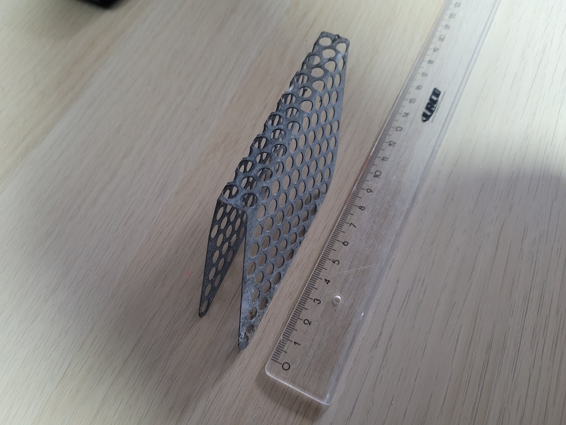

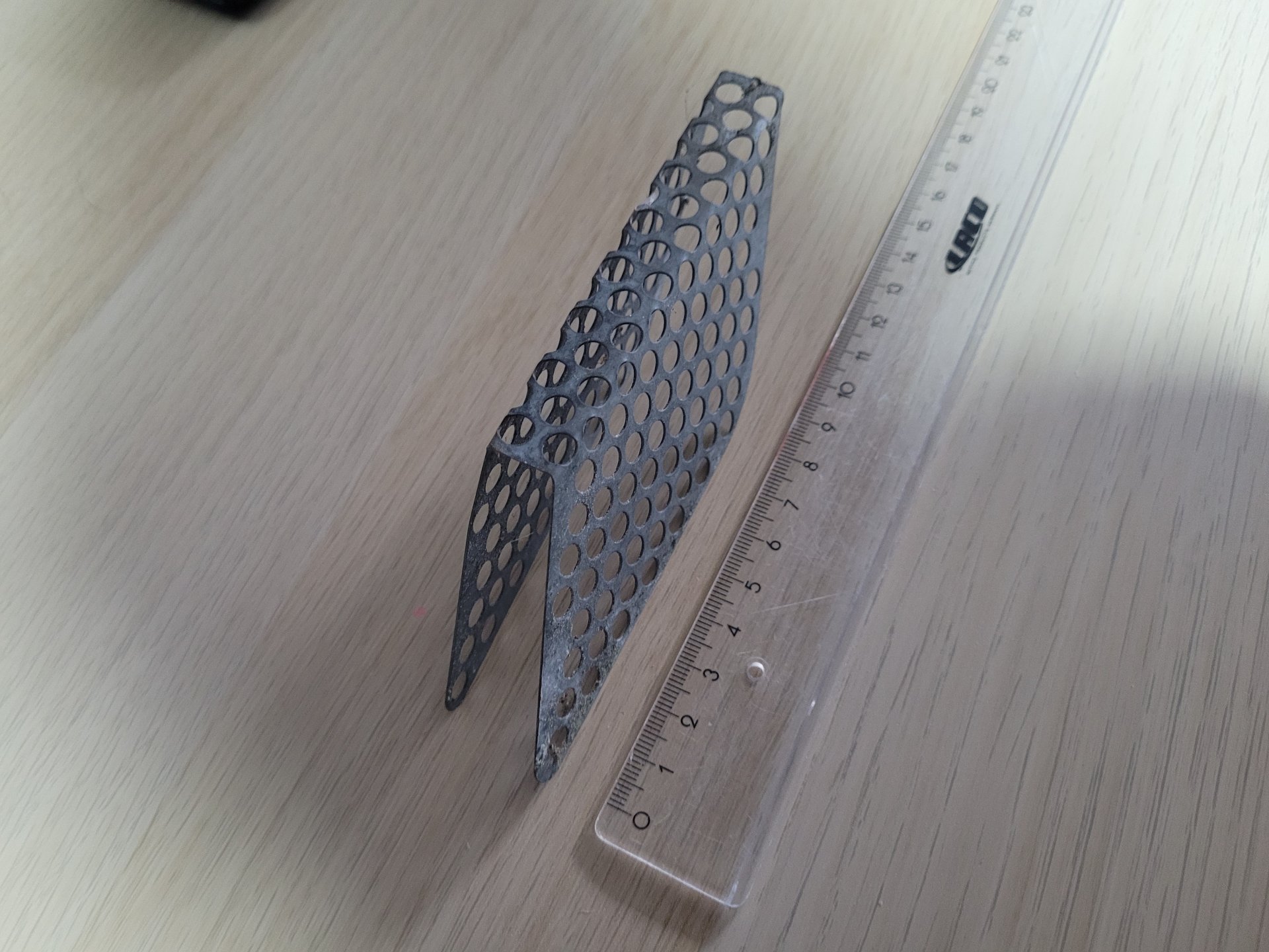

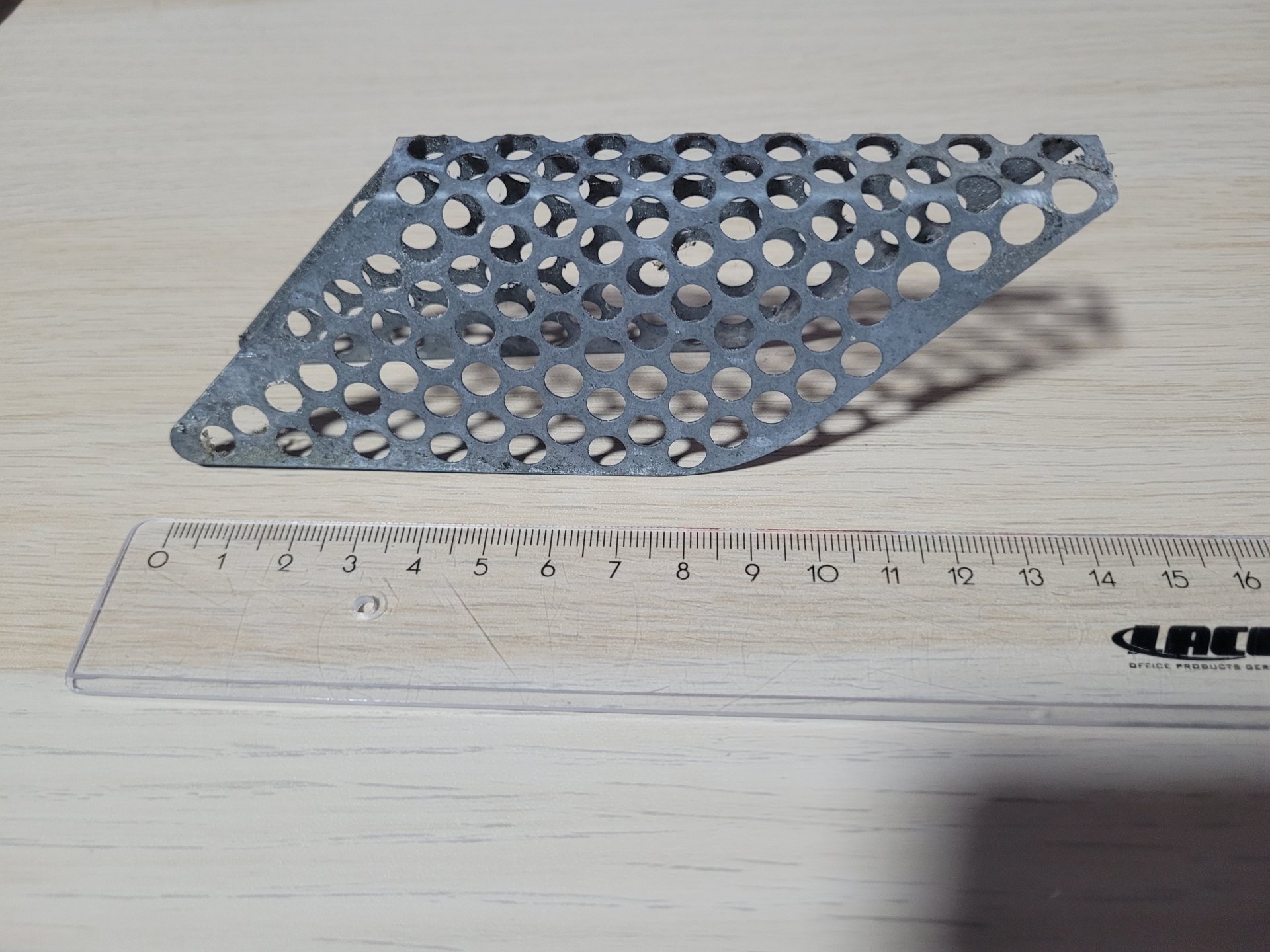

    unser Dach ist mit alten K21 Ziegeln gedeckt und wir müssen ein paar zusätzliche Lüfterziegel einbauen. Da die Ziegel nicht mehr produziert werden, war es schon richtig schwierig die passenden K21-Lüfterziegel herzubekommen.
    Nun fehlen uns noch die passenden Lochbleche bzw. Gitter. Ich habe von einem Lüfterziegel auf unserem Dach mal ein Lochblech herausgenommen und ein Foto gemacht (siehe Bilder). Kann mir hier jemand eine Info geben, wo ich die passenden Lochbleche bzw. Gitter herbekomme? Gibt es einen speziellen Namen dafür?
    Für jede Hilfe bin ich sehr dankbar!

    Danke für deinen Hinweis Bernd. Natürlich habe ich schon intensiv auf Google gesucht. Dort findet man allerdings nur Lochblech zum Zuschneiden und kein passendes für die Ziegel. Der Dachdecker sagte nur wir sollen auf Ebay schauen.
    Kann ich deinen Hinweis so verstehen, dass es garkeine passenden Bleche gibt und man sie zuschneiden lassen muss?

    Ich würde die selber machen bzw. an deiner Stelle zum Dachdecker gehen wir haben in der Regel immer Lochblech am Lager , und dann kann er oder man selber die machen , einfach eins als Muster auseinanderklappen wegen dem schrägen Zuschnitten und gut, die Wahrscheinlichkeit was passendes zu finden erachte ich als gering, es sei denn das Gitter aus aktuellen Lüftern passen, aber bis man das rausgefunden hat , hat man die schneller selber gemacht aus Alu oder Zinklochblech.
    Dann kann es nur sein , das halbe Löcher am Rand sind , wo jetzt ein kompletter Rand am Original ist, aber das juckt weder die Funktion , noch sieht man das von unten in der Regel

    Vielen Dank für den Rat! Ich habe ein passendes Lochblech gefunden und es mit der Blechschere zugeschnitten. Hat wunderbar funktioniert. :)
